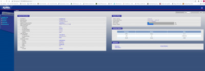

Kvuli slabemu signalu v druhe části bytu (přes nosnou panelovou stenu) vedu LAN kabel do ZYXEL routeru (P-660HN-T3A, stary router, dostal jsem od taty) .
ZYXEL nastaveny jako bridge
Internet v ZYXEL routeru funguje, protože odtud vedu LAN do notebooku DELL a internet funguje.
Na ZYXEL wifi se mi pripoji tento notebook DELL, ale ty android telefony (samsung S8, xiami redmi 4) zyxell wifi najdou a pripoji se ale internet je nedostupny.
UPC modem mam nastaven na 192.168.0.1, podmaska 255.255.255.0, DHCP povolen (počáteční 192.168.0.10, DHCP fond = 245)
ZYXEL modem mam nastaven na 192.168.0.9, podmaska 255.255.255.0, DHCP - vypnut

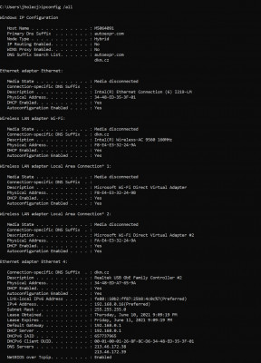

IP config na notebooku DELL do ktere ho je pripojen ZYXEL router LAN kabelem:

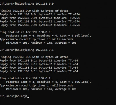

Ping na ZYXEL router 192.168.0.9 a take ping na UPC router 192.168.0.1:

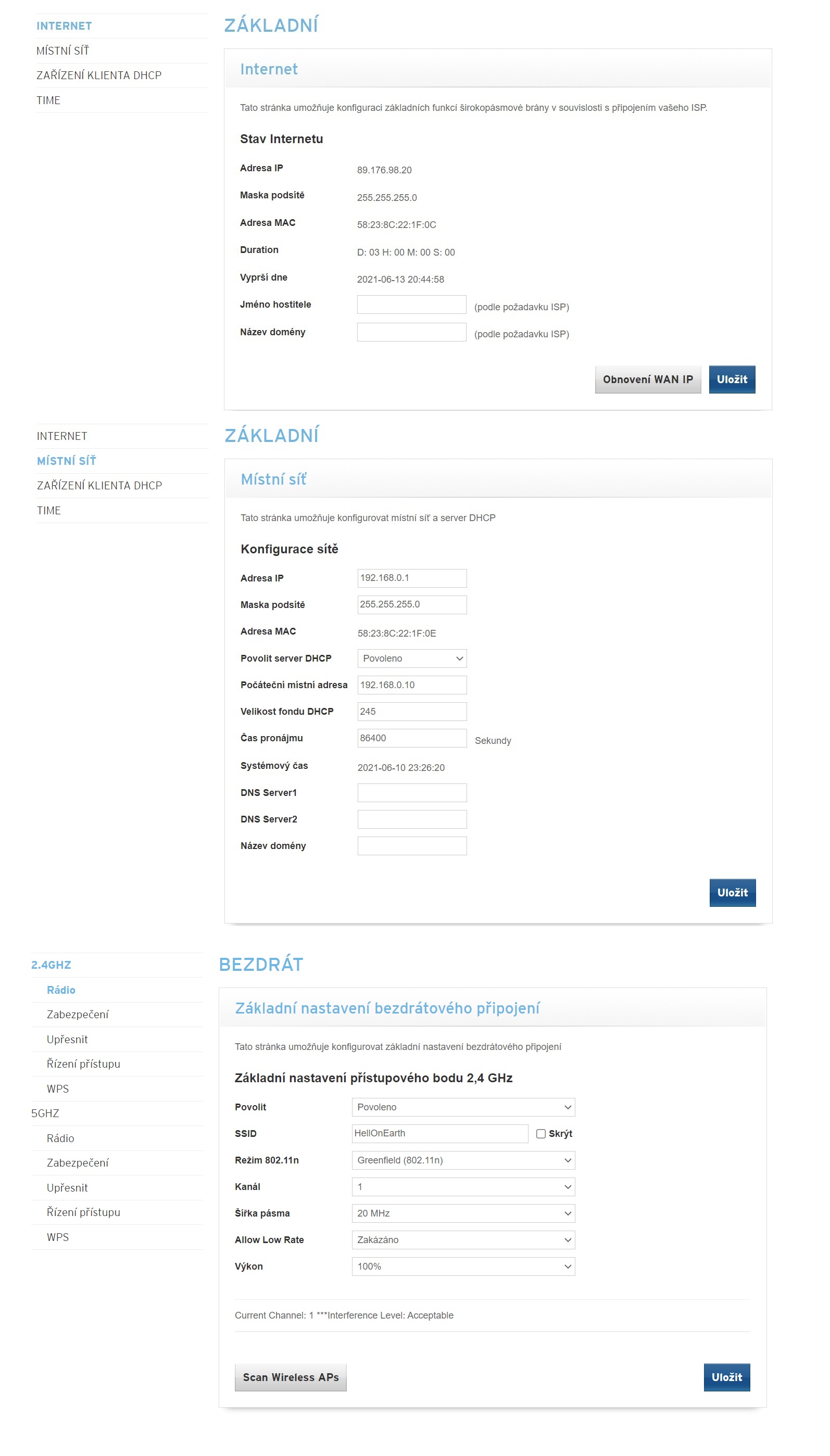

v příloze posílam nastavení modemrouteru UPC
je SSID jmeno wifi síte? Kde mužu natavit jina SSID ?
(mam nastaveno HellonEarth a HellonEarth2 )

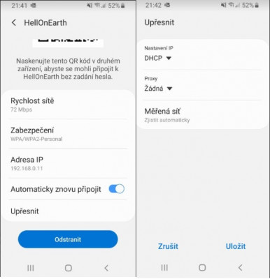

Re: Mobil s androidem nechytá wifi z Routeru-bridge
pekny vecer
tak nejprve posílam to nastaveni na telefonu
dejte vedet jestli je potreba zmenit neco tady...
nastudoval jsem clánek router jako switch a snažil jsem se nastavit oba routery stejne
nastaveni UPC modemu jsem nemenil

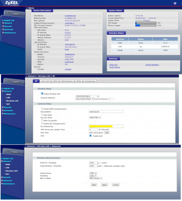

tady jak jsem nastavil zyxel
ale stale mam hlášku na androidu: internet nemusi byt dostupny
mam nastaveni zyxel modemu spravne?

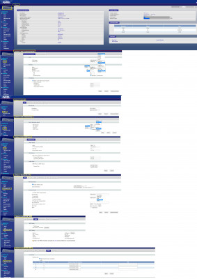

pes bude asi zakopanej v nastaveni toho zyxelu. posílam tady vsechny polozky menu a jednotlive možnosti
Mohl by jsi se podivat a doporucit jak mam kazdou z tech položek nastavit?

Ještě zkus v položce WLAN, WDS nastavit AES místo TKIP, ale to by asi nemělo mít vliv. Jinak tam nemůžu nic najít, musel bych to vidět.
Ten laptop přes wifi jede?
