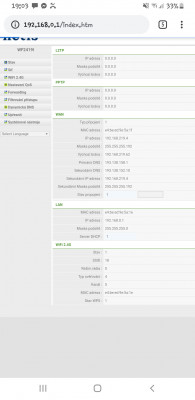

K wifi se pripojim, ale mam u ni vykřičnik a píše mi to internet nemusi byt dostupný...routher sem vytahl ze zasuvky na minutu a nepomohlo.. tak jsem kabel co vede do routheru z toho wan přepojil na lan1 a fungovala wifi asi pul hodiny a zase stejny problém.. tak jsem zmenil nazev wifi a heslo v domeni ze to pomuže a nic.. jeste jsem prepojil na lan2 a zase asi hodini fungovala a zase prestala.. nejde na vice zarizenich.. přikladam foto. Prosim o laicke vysvetleni.. dekuji :)

Především - dávat kabel do LAN je nesmysl, to může fungovat jen do té doby, dokud se nepokusí připojit další zařízení. V tomto režimu totiž router nefunguje jako router.
Dále - pozorně si pročti v mém podpisu diagnostiku sítě.
Bude mě zajímat:
- rychlost připojení dle smlouvy
- typ připojení - tedy jakým způsobem se dostává internet od providera k tobě
- obssazení kanálů - program InSSIDer - viz. můj podpis - základní diagnostika wifi
- výpis ipconfig - all
- ping na router v případě nefunkce
- ping na 77.75.74.172 v případě nefunkce
- zkus připojit počítač kabelem, zda se výpadek ukáže
- zkontroluj verzi firmware routeru. Některé routery výpadkem wifi upozorňují na nutnost aktualizace firmwaru.

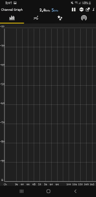

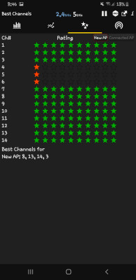

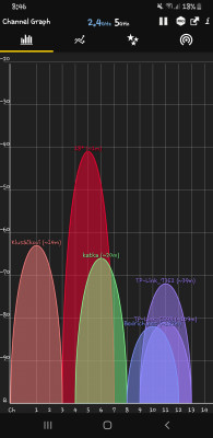

A bohužel mam notebook kde po připojeni kabelu se nic neděje takže nemam jak stahnout inssider takže jsem koukl na váš podpis a stáhl alespoň na android přes mobilni data wifi analyzer.. toto mi ukazal

Dokud nedodáš požadované, nehneme s tím.
kanál si buď vrať na jedna, nebo nejlépe ti z analýzy vychází 8, tak ho dej na 8. problém to ale neodstraní.
