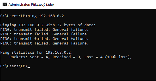

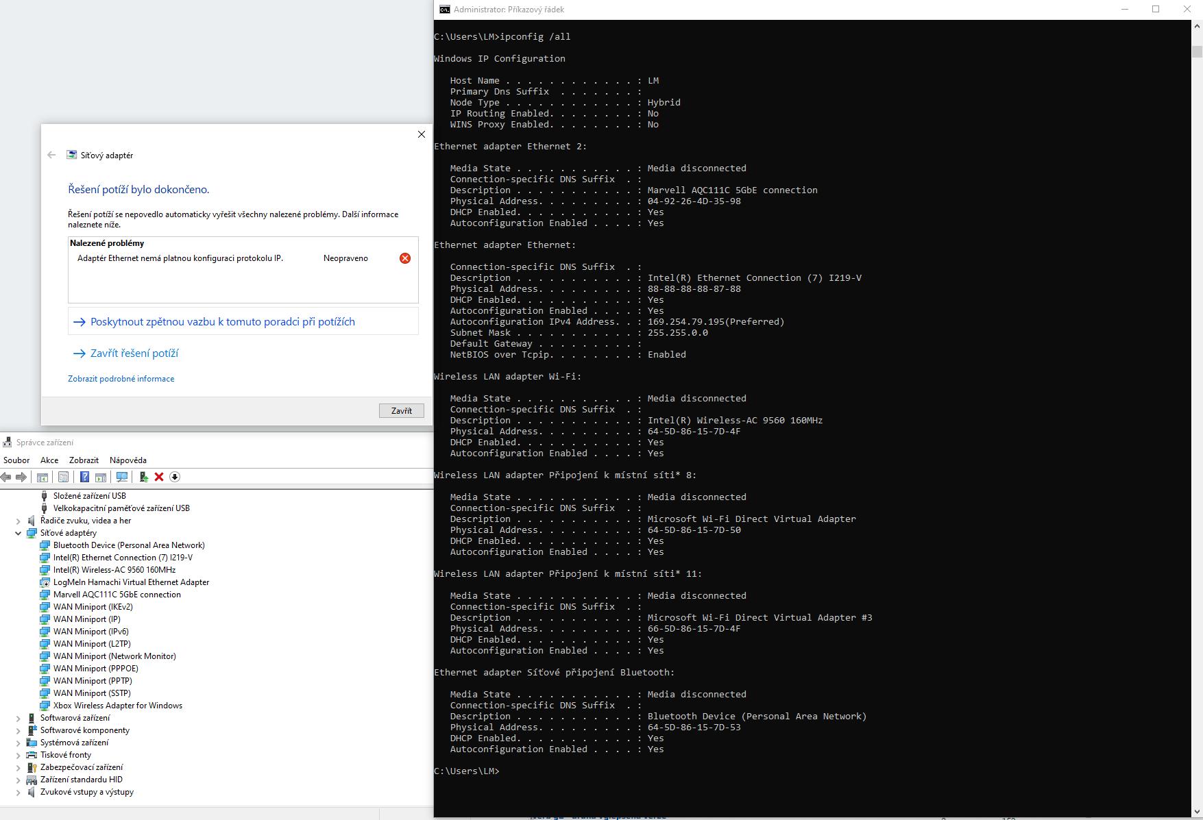

Po kabelu píšou zařízení viz. screenshot dole.
Jediné co pomůže je vypojit ze zásuvky a restartovat, protože se do administrace routeru nedostanu. Nedostanu se ale ani po síti v rámci switche, například do NASu.
Někdy po tomhle restartu je potřeba restartovat AP nebo v PC restartovat adaptér, aby dostaly IP jako například dnes ráno:
Restartoval se kompletně rack, zařízení přes kabel ale pořád nefungovaly, musel jsem AP vypojit a zapojit do zásuvky, WiFi zařízení se pak připojily a následně i každé zařízení na kabelu restartovat adaptér, aby se připojily.

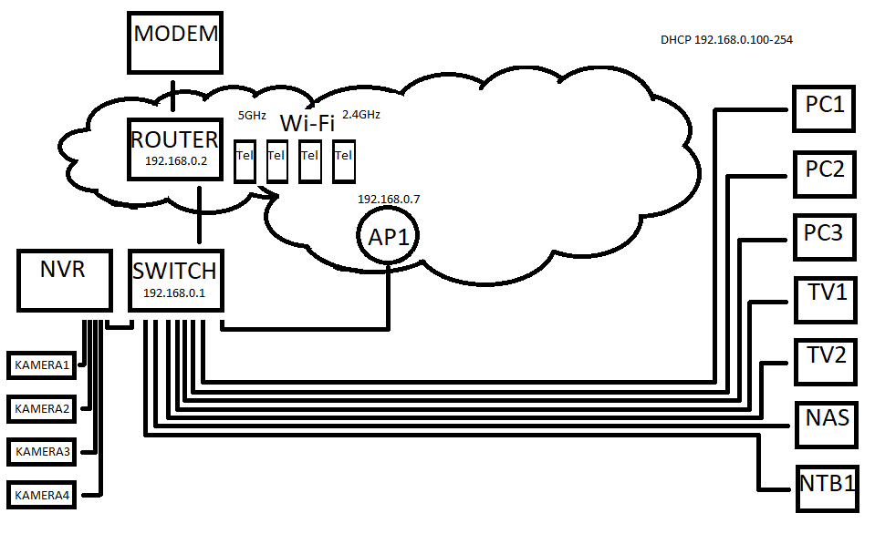

Router: RT-AC87U
Switch: T1600G-28PS
AP: Ubiquiti UAP-LR
Co je na kabelu má přiřazenou IP mimo DHCP.
Router a AP vysílají jednu síť.
Schéma (PS ano, pořád mám divně 0.1 a 0.2)

ITCrowd:
Ok, šel jsem postupně
1. Hotovo přes Win, díky.
Ethernet adapter Ethernet:
Description . . . . . . . . . . . : Intel(R) Ethernet Connection (7) I219-V
Physical Address. . . . . . . . . : 04-92-26-4D-35-97
IPv4 Address. . . . . . . . . . . : 192.168.0.11(Preferred)
Lease Obtained. . . . . . . . . . : neděle 21. května 2023 9:44:30
Lease Expires . . . . . . . . . . : pondělí 22. května 2023 9:44:31
Default Gateway . . . . . . . . . : 192.168.0.2
DHCP Server . . . . . . . . . . . : 192.168.0.2
DNS Servers . . . . . . . . . . . : 192.168.0.2
2. Na všech mám.
3. Aktuální:
2. Na všech mám.
3. Aktuální:
