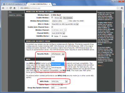

Základem je vhodně zvolené šifrování
Alfou a omegou zabezpečení Wi-Fi sítě je nastavení, respektive aktivování šifrování. Nejenže veškerá data proudící doslova vzduchem budou chráněna, ale zároveň se k síti může připojit jen ten, kdo zná heslo, kterému se v tomto případě příhodně říká klíč (nebo též pre-shared key). Pokud to zjednodušíme, tak existují tři různé možnosti pro zašifrování sítě: WEP, WPA a WPA2.
Všechny tři tyto způsoby šifrování dnes běžně podporují moderní routery s funkcí access pointu (případně samostatné access pointy) i koncová zařízení v podobě dnes nejen osobních počítačů, ale i mobilů a tabletů, televizorů a další tzv. černé elektroniky, přenosných multimediálních přehrávačů, stacionárních i mobilních herních konzolí a tak dále.
WEP šifrování je z bezpečnostního hlediska za zenitem a nelze jej považovat za skutečnou ochranu Wi-Fi sítě. Prolomit jej lze doslova za pár minut. Návody k tomu jsou k dohledání na Internetu. Vybírat lze tedy z WPA nebo WPA2. Nejlepší volbou je samozřejmě novější WPA2 šifrování, nicméně některá starší zařízení s podporou Wi-Fi s ním nejsou kompatibilní. Pak se sahá po WPA šifrování.
Routery s funkcí access pointu (případně samostatné access pointy) dávají na výběr všelijaké kombinace nastavení při volbě šifrování. Použít lze třeba WPA i WPA2 zároveň, ale pokud není v síti zařízení nekompatibilní s WPA2, tak k tomu není důvod. Navíc si lze vybrat mezi TKIP a AES šifrou, přičemž AES šifra je hodnocena jako vhodnější volba, ale lze je také používat kombinovaně, kde ovšem u některých starších zařízení opět nastává problém s kompatibilitou.

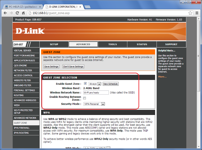

Separátní síť pro hosty a návštěvy
Mnoho lidí si dnes s sebou běžně nosí nějaké to zařízení podporující přístup k Internetu. Výsledkem je, že například na návštěvě požádají hostitele o přístup do jeho Wi-Fi sítě, aby si například mohli v rychlosti zkontrolovat nově příchozí e-maily. Naštěstí výrobci routerů (access pointů) tento trend zachytili a tak v lépe vybavených modelech nabízejí funkci Guest Zone.
Název se u různých značek routerů a access pointů může lišit, ale pořád jde o jeden a ten samý princip. Vedle normální sítě, kterou využívají členové domácnosti, je vytvořena ještě separátní síť určená jen pro přístup k Internetu právě pro hosty. Ty se tak po sdělení hesla nebo za využití tlačítka WPS mohou připojit k Internetu, ovšem nezískají přístup k hlavní síti a třeba v ní sdíleným souborům.

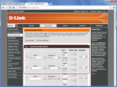

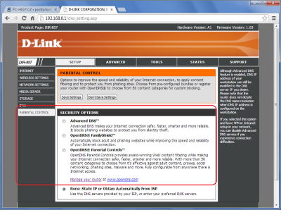

Rodičovská kontrola (Parental Control) je již dlouho běžnou funkcí síťových routerů. Míra její vyspělosti se ovšem liší a často odráží cenu routeru. Ty základní podporují například jen plošné zablokování přístupu na jmenovitě vybrané stránky ze všech zařízení v síti anebo automatické vypínání a zapínání přístupu k Internetu v určitou dobu.
Vyspělejší routery ale dovedou tato či obdobná omezení aplikovat na konkrétní počítač nebo jiné zařízení připojené k síti. Noční surfování a přístup na weby pro dospělé tak lze zakázat jen na zařízeních, s nimiž pracují děti. Dospělí se nemusí omezovat. Některé routery ale spolupracují s internetovými službami vytvářejícími černou listinu pro děti nevhodných stránek, takže není nutné zadávat adresu po adrese.
Samozřejmě spolehlivost není stoprocentní, protože Internet je obrovský a vždy se najde nějaká ta tzv. nevhodná stránka, která na žádné černé listině nefiguruje. Jak to vyřešit nebo alespoň částečně kompenzovat, by bylo téma na jiný seriál. Některé routery však nabízejí i jiné možnosti kontroly využití Internetu.
Například podporují zablokování konkrétních programů, služeb či protokolů. Lze tak tedy zablokovat plošně v celé síti využívání výměnných sítí P2P, kde sdílení filmů a seriálů je trestné, zatímco jejich stahování pro osobní a nekomerční potřebu z webů typu Ulož.to trestné není. Dětem pak lze zablokovat například hraní online her v době, kdy se mají učit a podobně.
Kvalitnější rodičovskou kontrolu ovšem routery nenabízí. Kdo chce víc, musí zabezpečit přímo počítač dítěte nebo jeho uživatelský účet na sdíleném počítači. Nová Windows 8 mají již integrovanou poměrně kvalitní komplexní rodičovskou ochranu. Tu ve Windows 7 ji lze vylepšit programem Zabezpečení rodiny z balíčku Windows Essentials.
