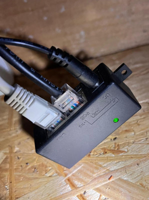

tak mám update k mému dotazu.
V domě jsem již přestěhovaný a začínám konečně řešit internet. Aktuální rychlost mám 80Mb/s s tím, že zítra by mi měli instalovat novou anténu a měl bych dosáhnout až na 250Mb/s (bohužel víc tady nedostanu)
Teď k mému dotazu. Aktuálně je na střeše anténa, které je vedena na půdu do switche viz. příloha a z něho poté vede kabel přímo do spodního patra, kde je nějaký noname router, který s dosahem ani nedosáhne do horního patra.
V horním patře potřebuji kabel kvůli stolnímu PC a zároveň potřebuji pokrýt celé patro i WiFi. Dolů je z půdy vyveden kabel (husím krkem) a tím pádem dole už bude potřeba vyřešit pouze lepší router. Doufám že kabel je dostatečný (pro rychlost) a nebudu muset tahat nějaký nový.
Jak vyřešit nejlépe to horní patro? Nechat router na půdě a připojit do něho i rovnou přívod z antény se mi moc nechce kvůli teplotám.
Máte někdo nějaký dobrý nápady?
Díky

To je napájanie antény nie switch.

Napájení antény, ale zároveň je tam tedy připojen i LAN kabel pro spodní router? S tím jsem se ještě nesetkal :) Je v tom nějaké datové omezení? Klidně si tam případně koupím nějaký lepší.
