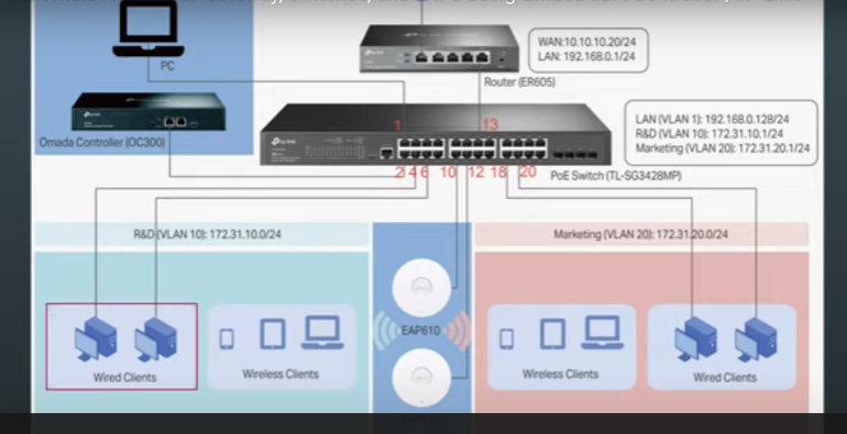

Neviem presne ,či si dobre pamätám ale pre vstup na switch bol na jednej ukážke použitý port 13.
Doložený screen.
Doložený screen.

Jiná věc je, pokud už switch nebyl nějak nastaven. Pak nemá pravdu nikdo. Třeba na portu 13 může být jiná VLAN a je propojena třeba s porty 45-48. Takže na jiných portech nebude.
