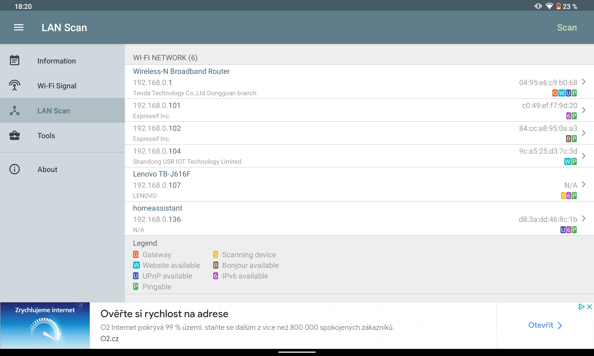

Málo informací. Jaká WiFi, jestli 2.4 n 5GHz nebo oboje, jakou přijímají ti klienti (třeba telefon, notebook atd.), jaké RPi ... pokud je to RPi3 nebo 4, jestli má vypnutou WiFi. Ukaž z routeru stránku přidělených IP adres RPi/Assistantu a tabletu z DHCP.

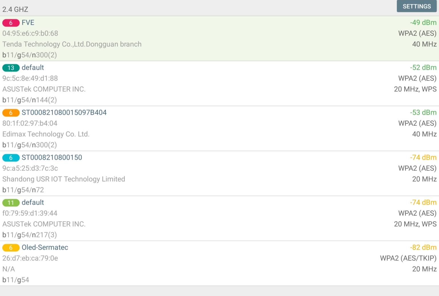

Podívej se z tabletu pomocí WifiAnalyzer, jaké kanály se vysílají a jak jsou silné - vyzkoušej, co se změní vypnutím RPi.

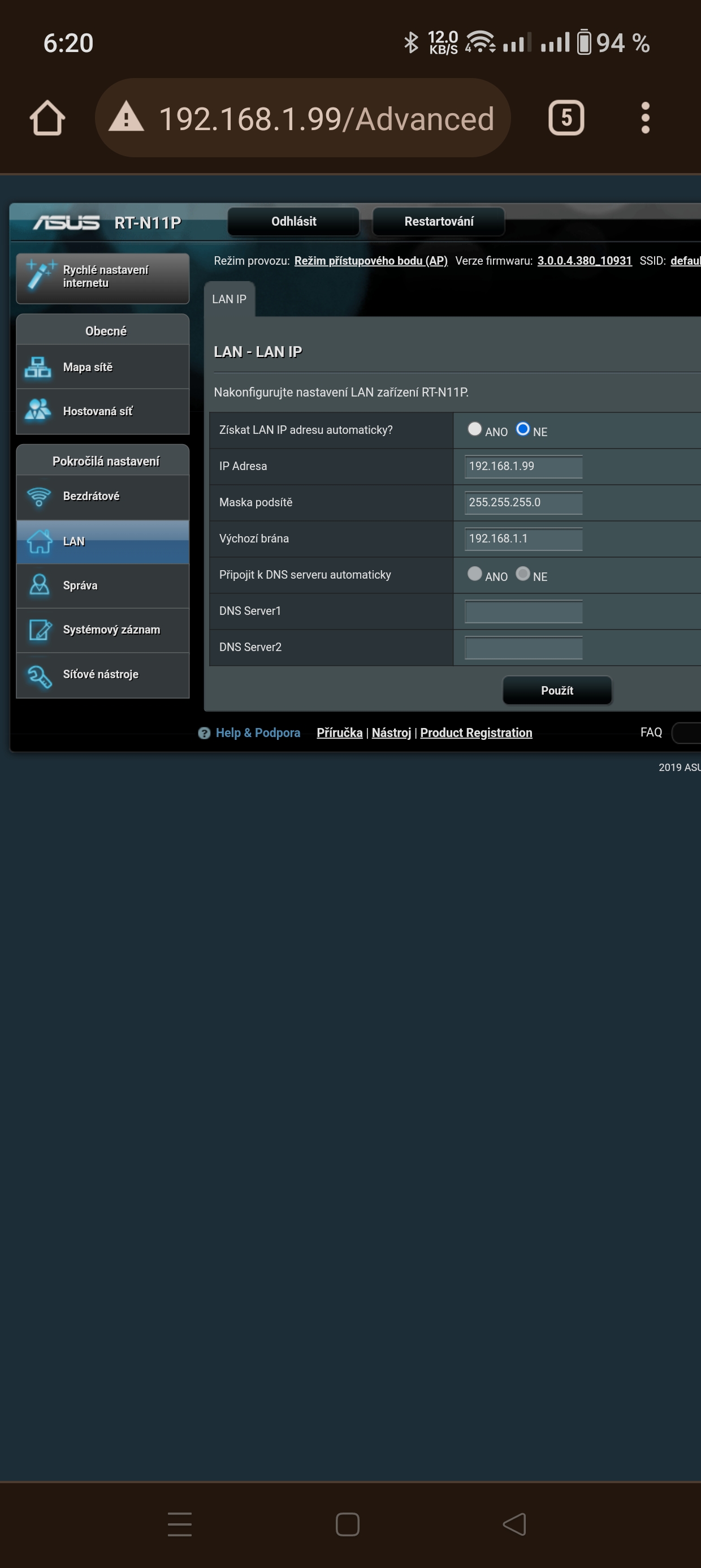

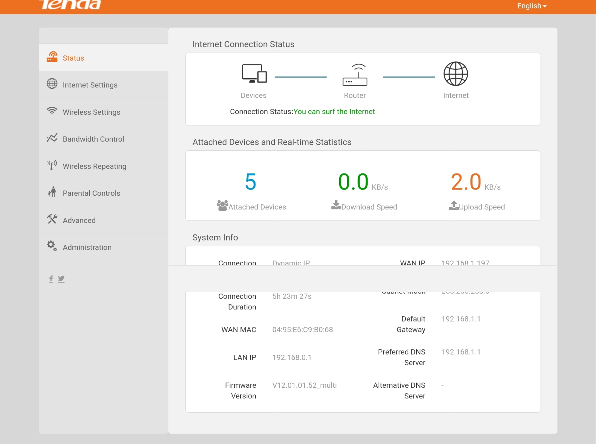

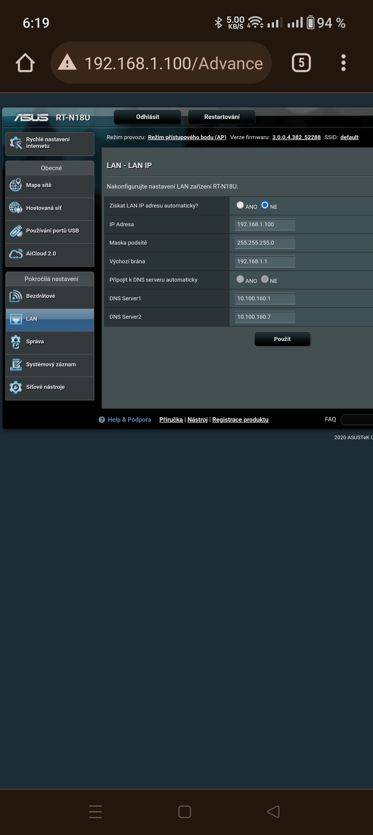

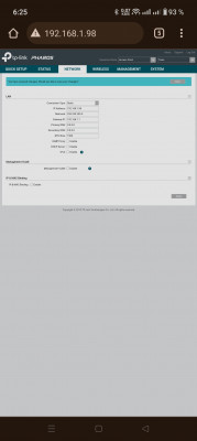

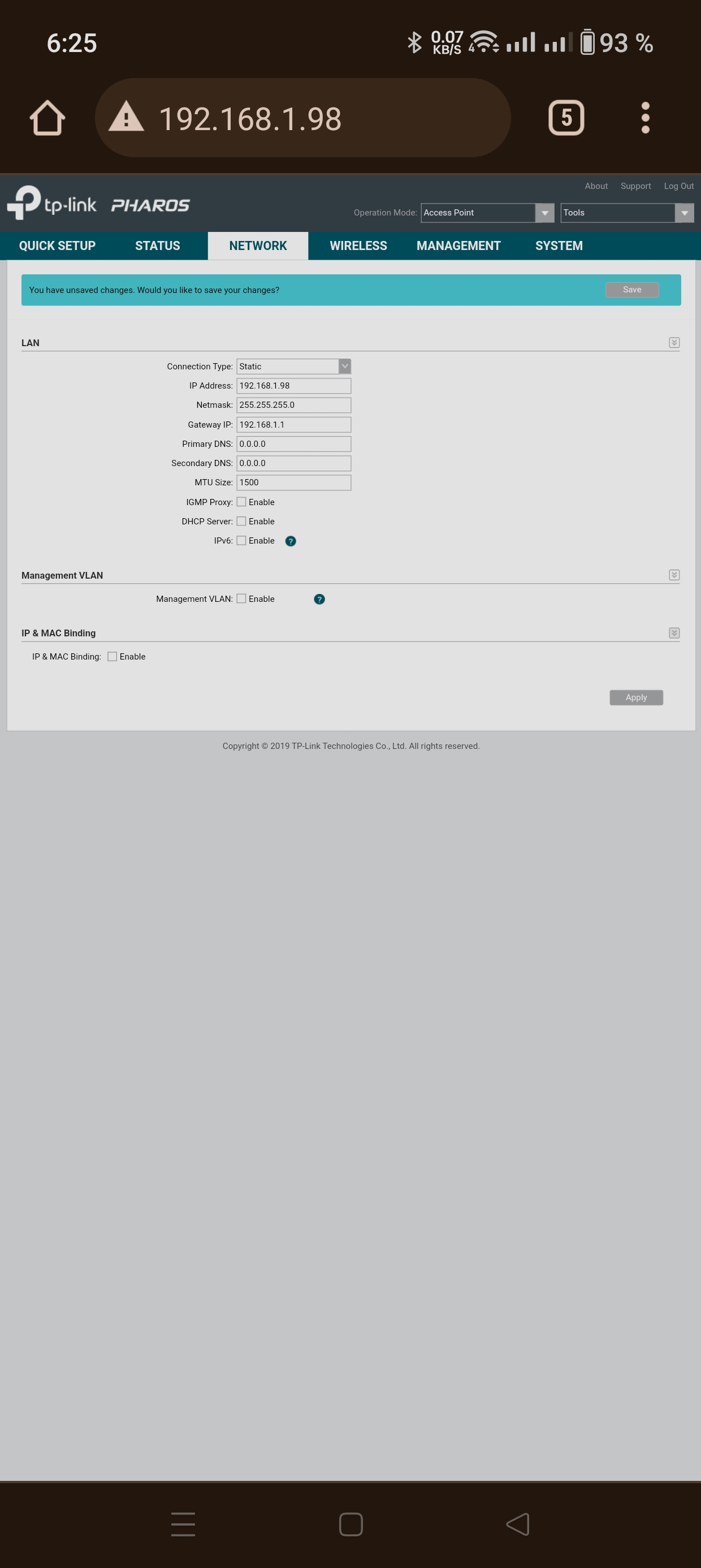

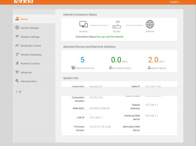

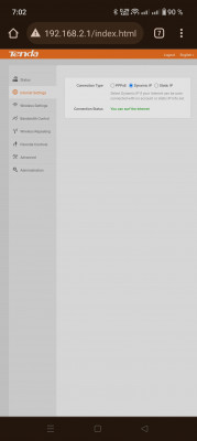

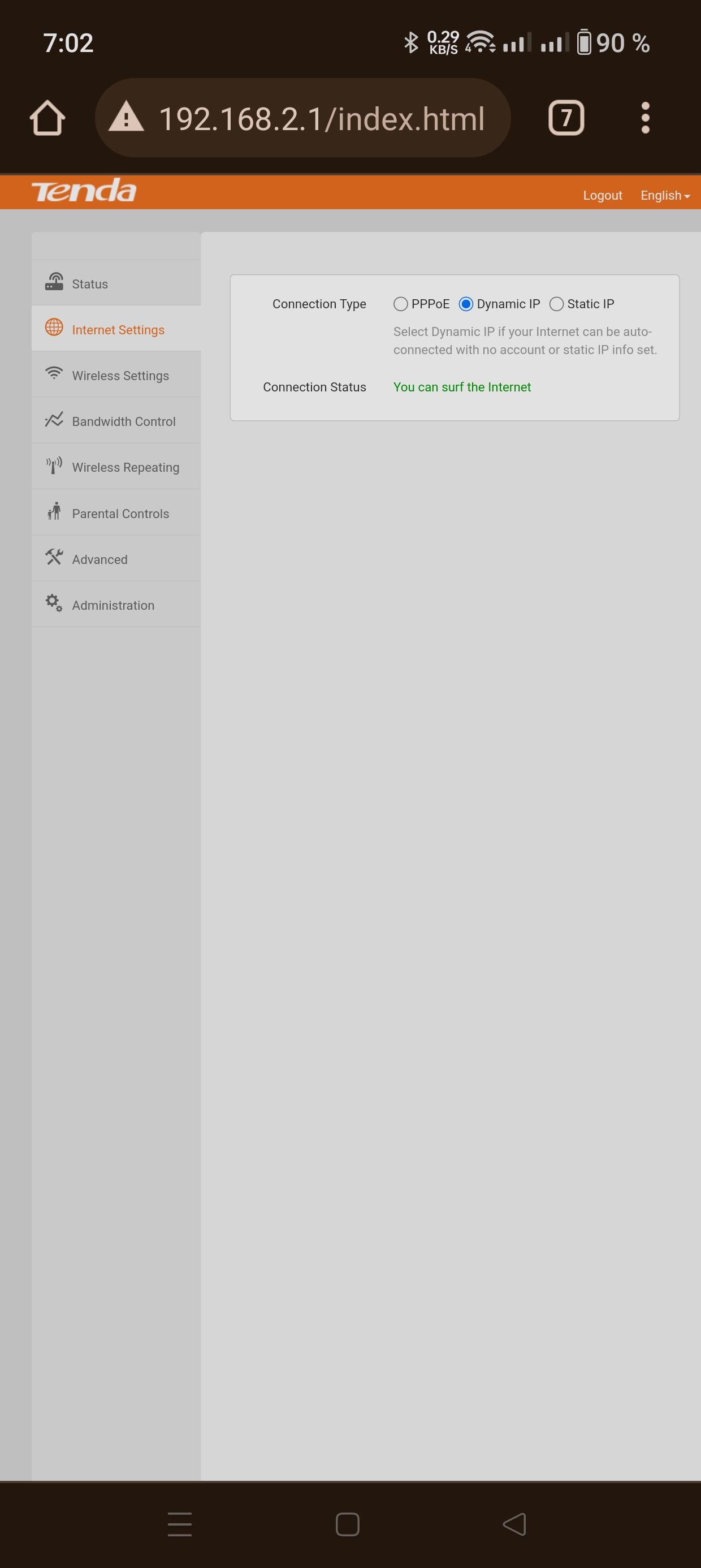

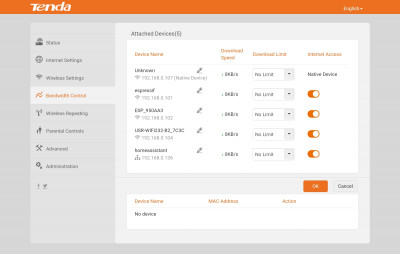

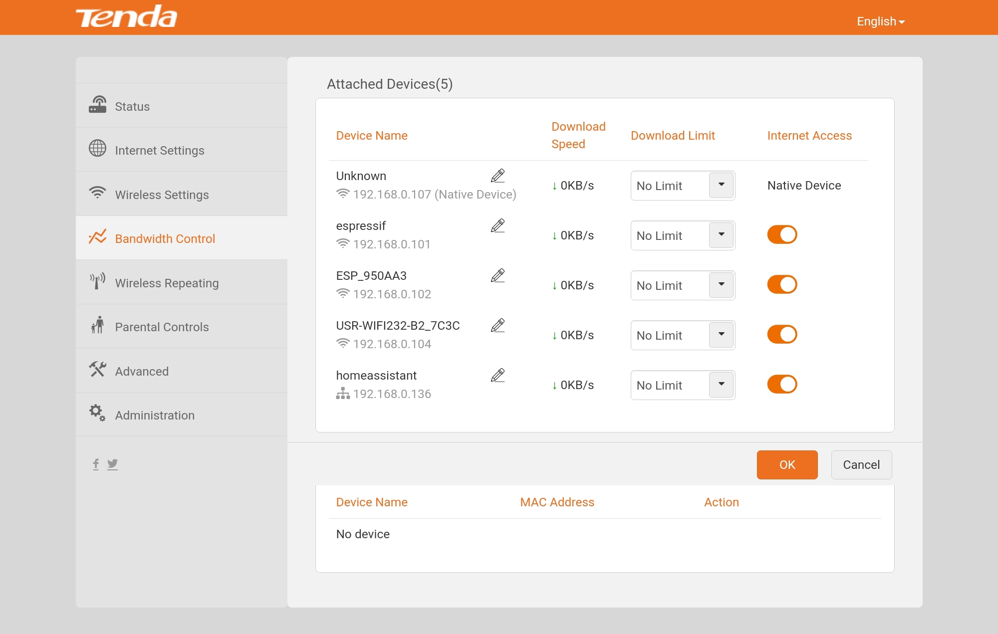

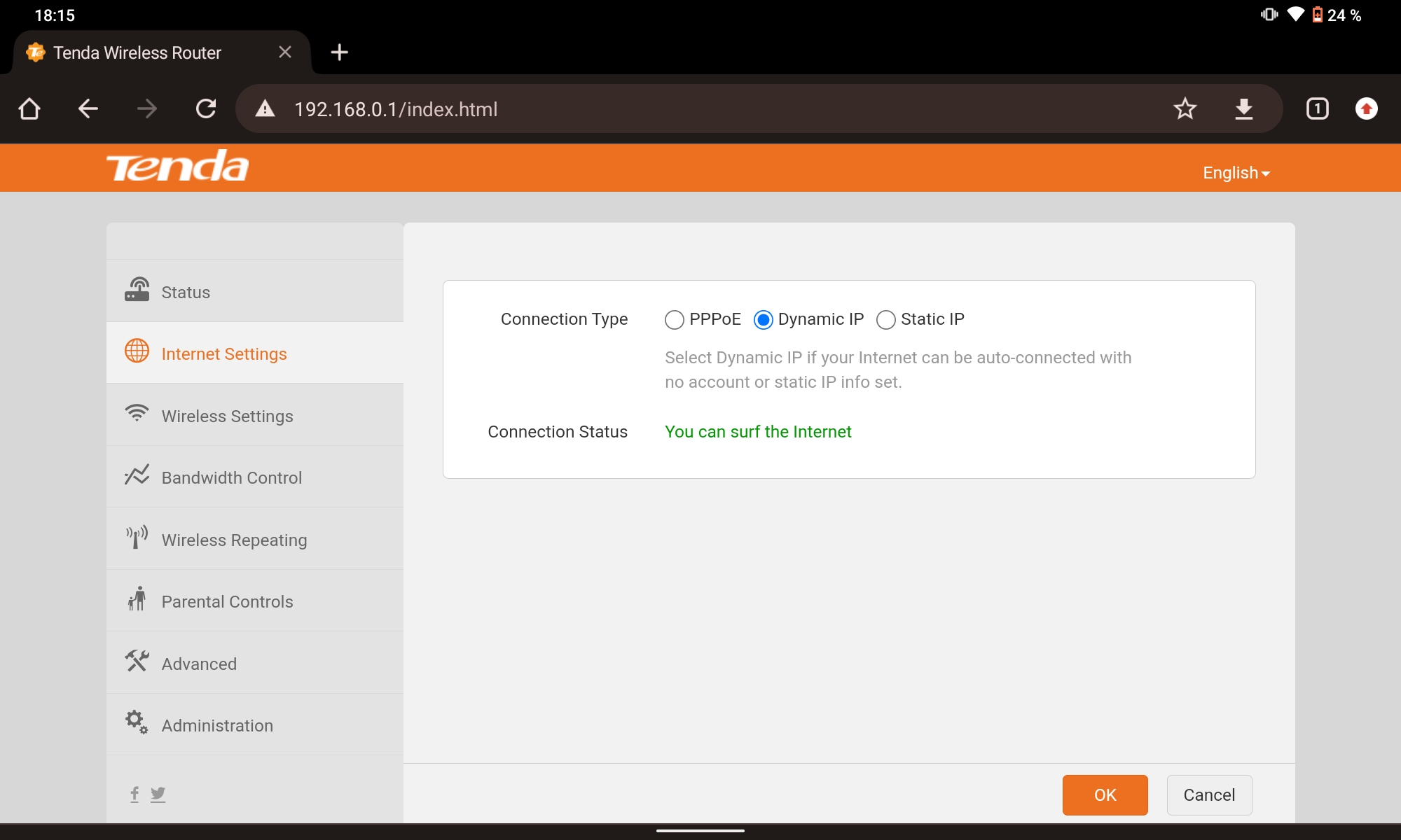

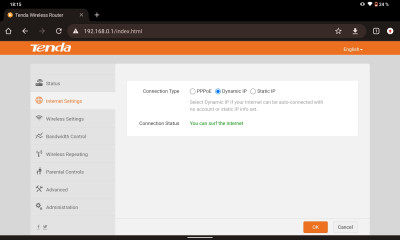

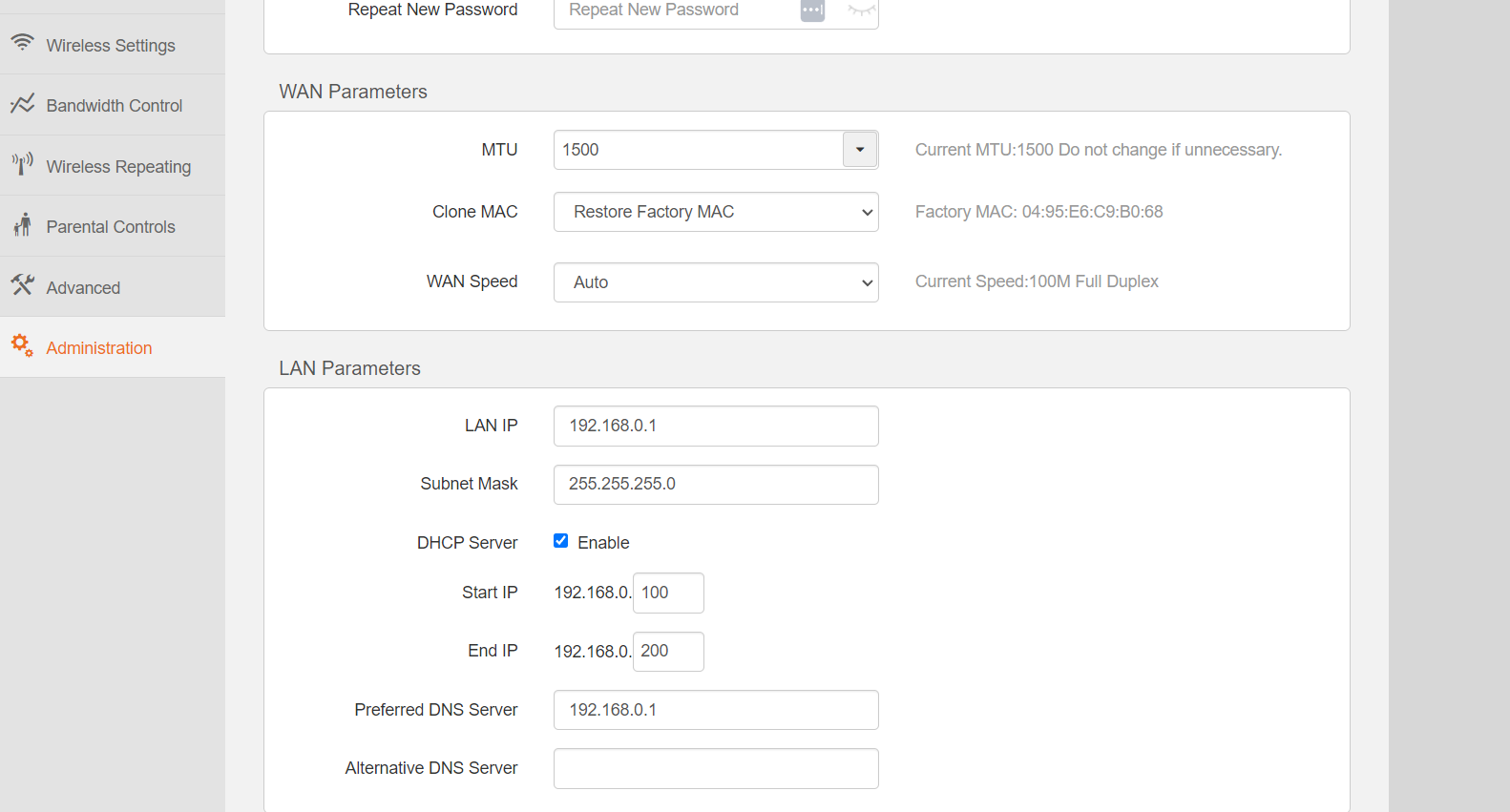

Tady posílám nastavení routeru a scan IP

Máš v tomto zhluku x routerů pouze jeden DHCP server?

Ted jsem se dival a dhcp nikde v nastaveni nevidim.

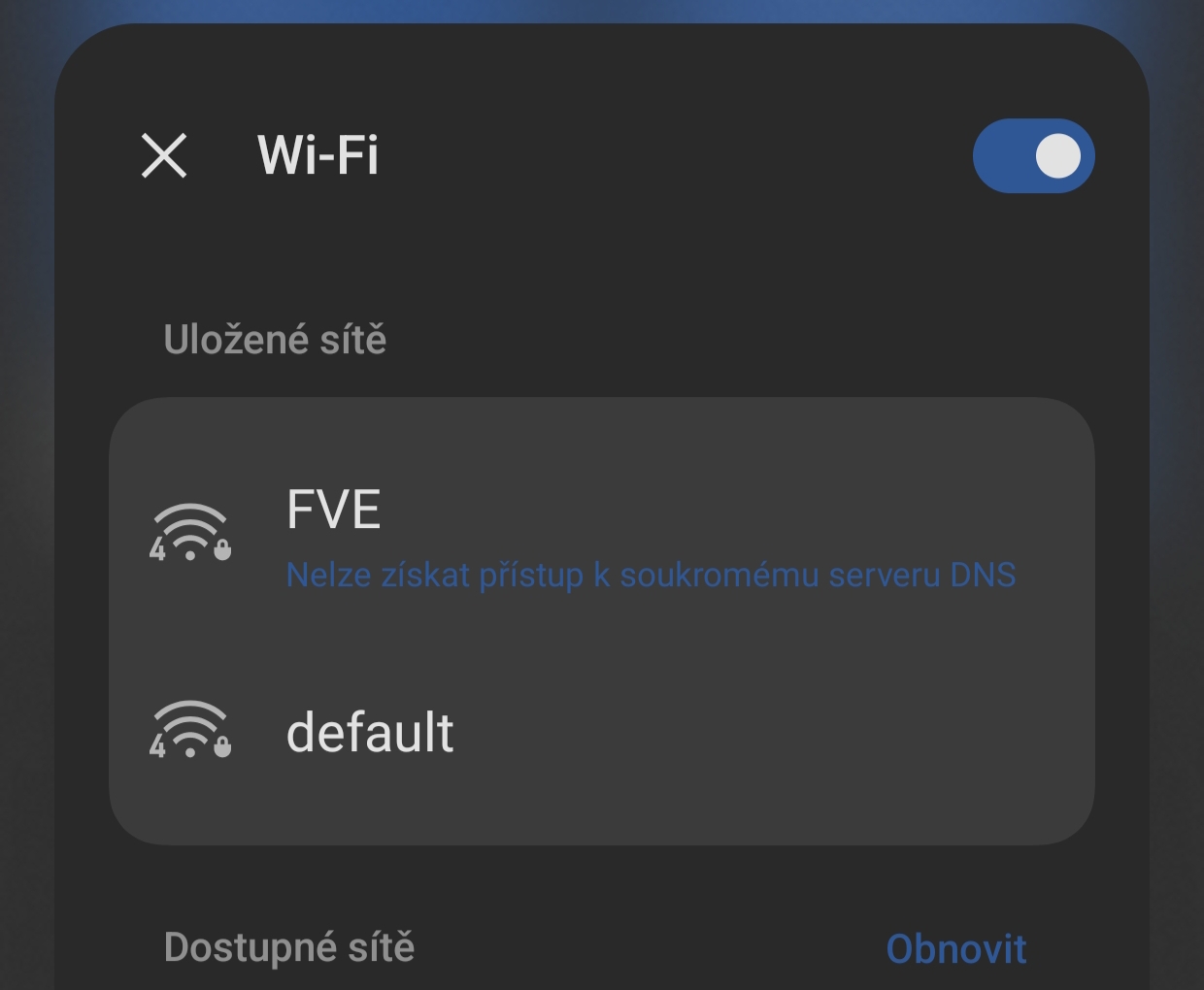

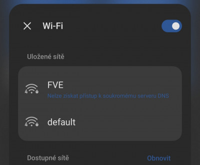

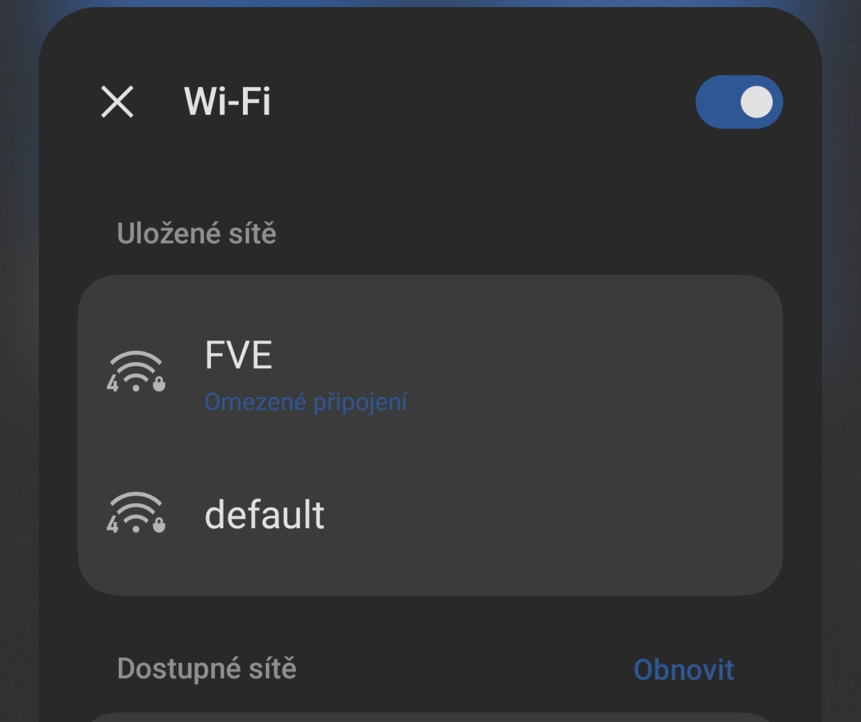

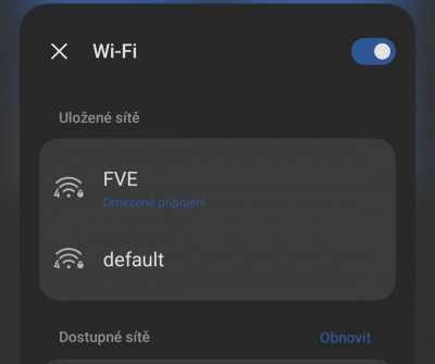

Jinak na tu wifi FVE od routeru, na ktery je pripojeny stridac se bud nejde z mobilu nebo PC pripojit nebo to pise Omezene pripojeni nebo Nelze ziskat pristup k soukromemu serveru DNS. Ale je zajimave, ze stridac a tablet jsou k wifi FVE pripojeny a funguji.

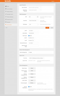

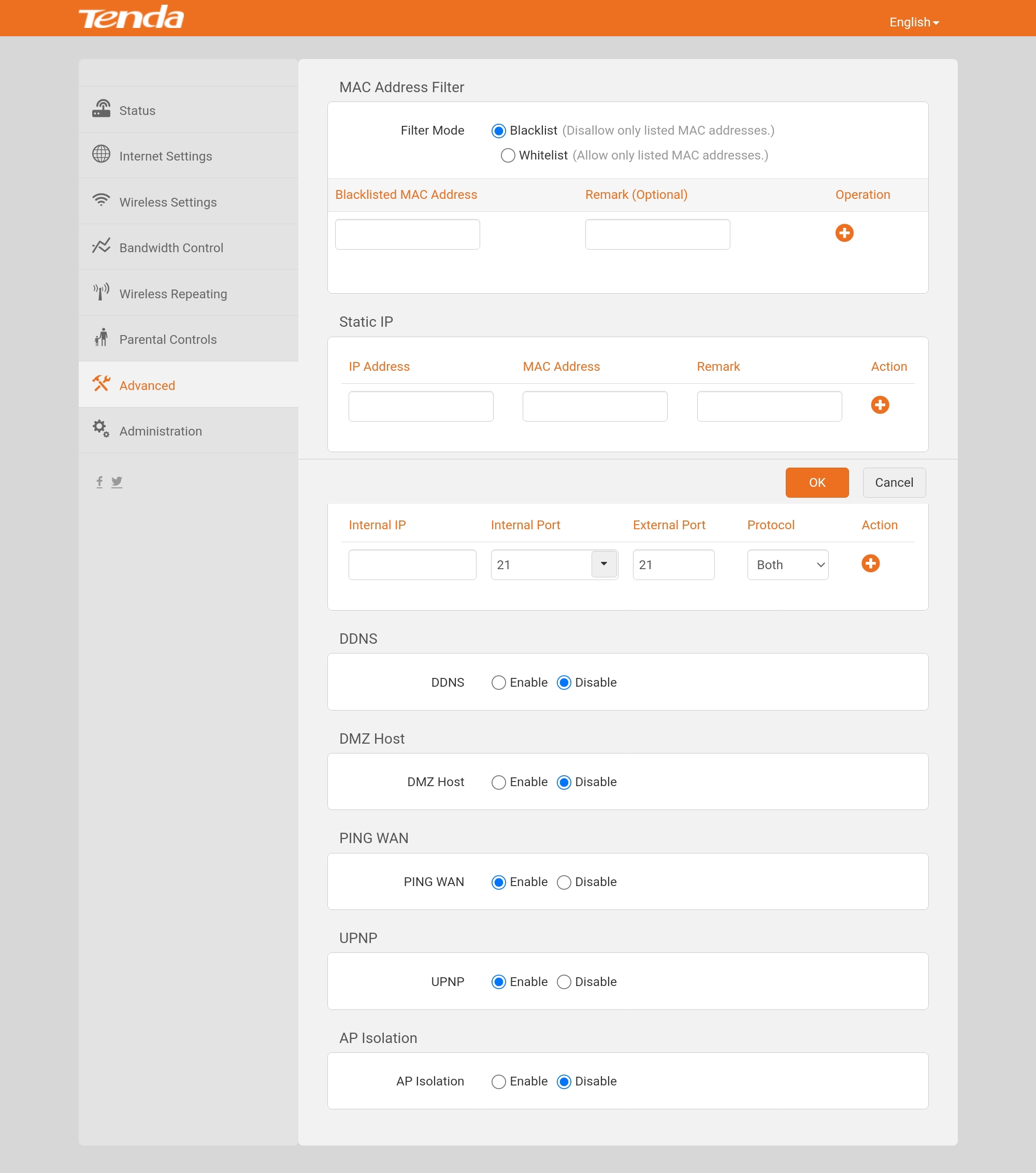

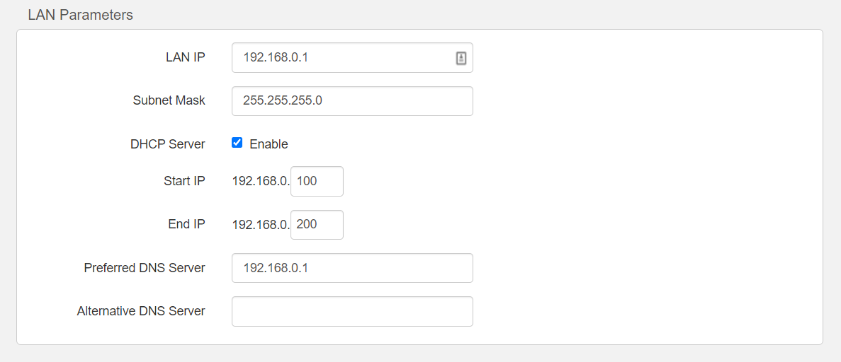

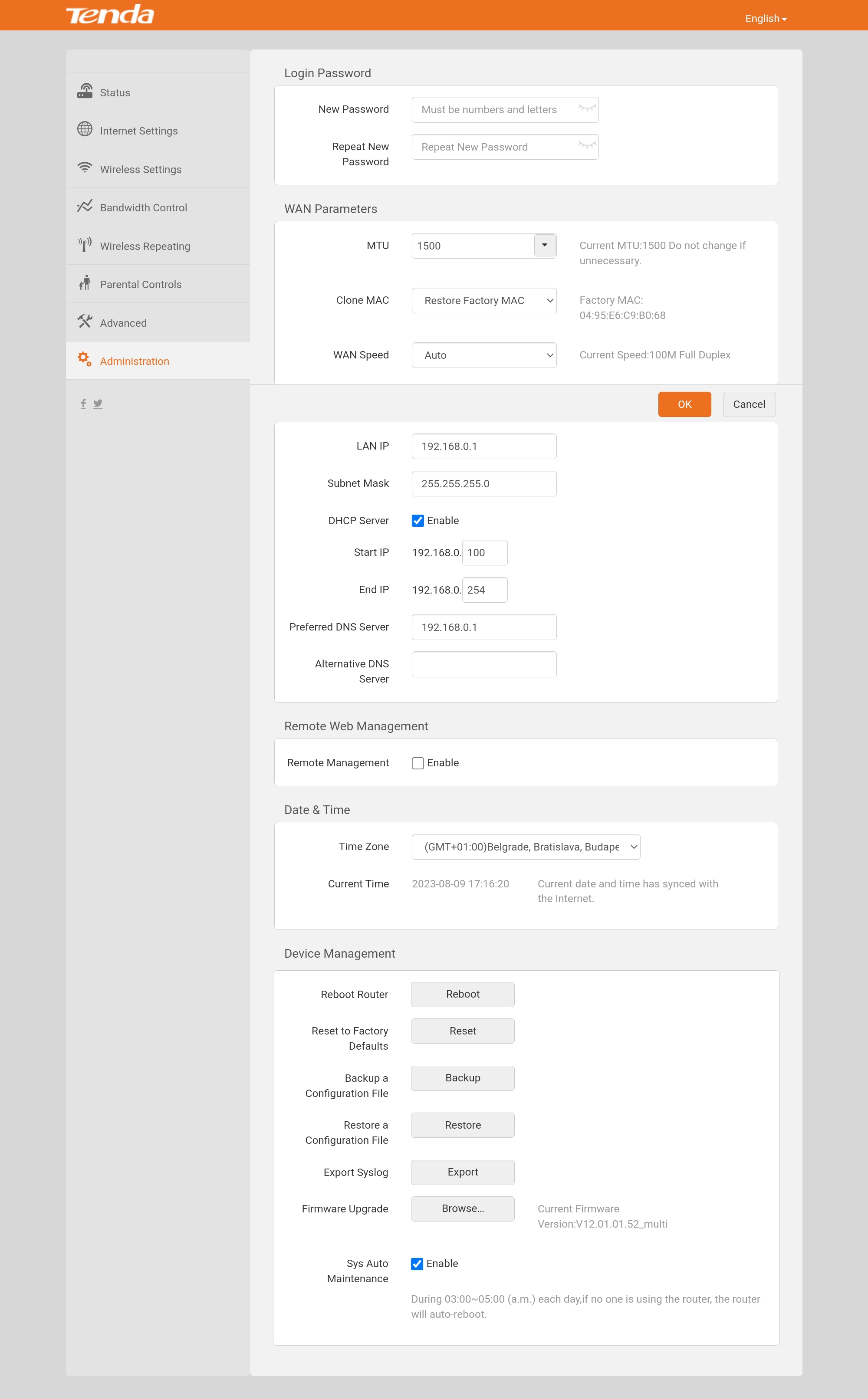

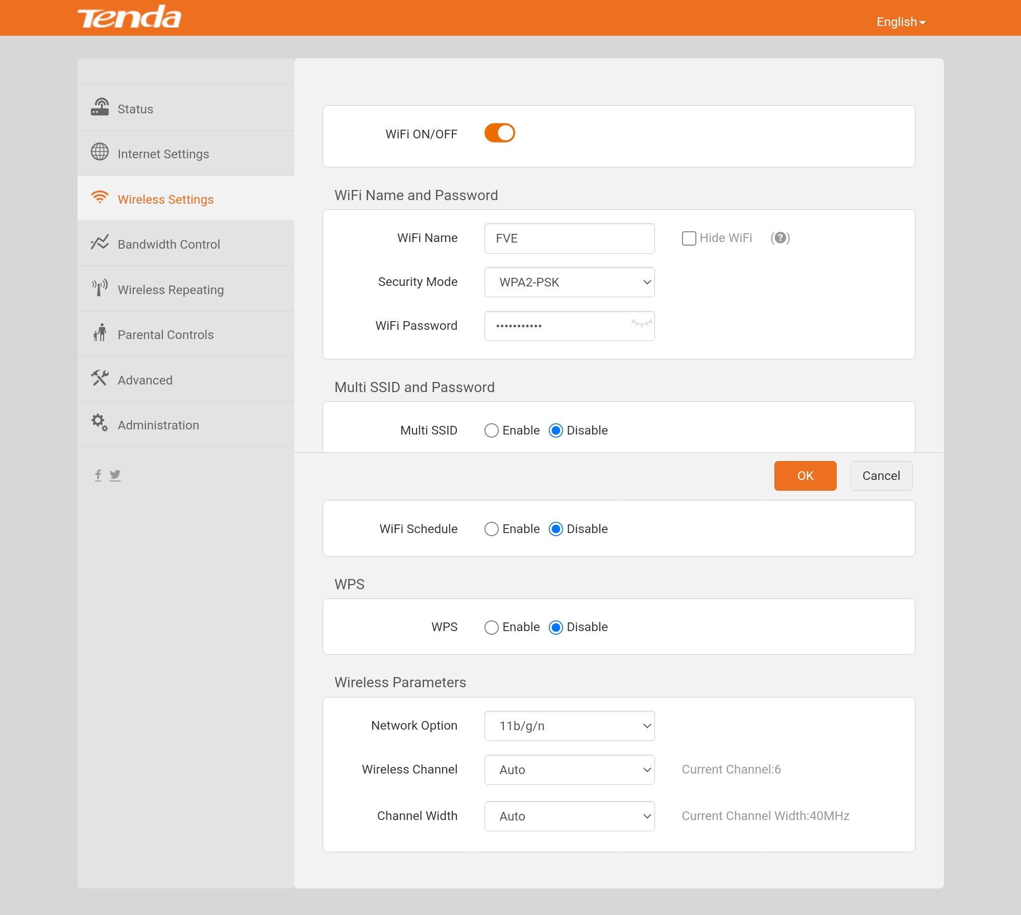

Tady jsou screeny z routeru:

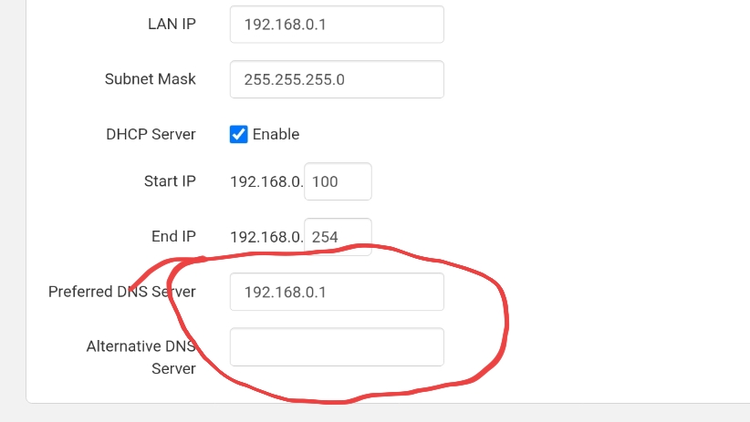

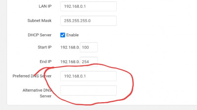

Na té tendě (192.168.0.1) nastav DNS servery stejné, jako na tom asusu - 10..... případně jako DNS server IP adresu toho asusu.

Na Tenda, ktery je pro FVE nastavit do Preferred DNS server 10.100.160.1 a Alternative DNS 10.100.160.7?

Re: Problém s připojením na wifi síť při změně PC
Přesně tak. Buď oba ty desítkové, nebo jen jeden 192.168.1.1.

Kdyz je tam bud a nebo tak co na tom nechapes?
Proste bud dva (tebou uvedene 10.x) nebo jeden (192.x - tedy Asus).

Uz jsem se chytil.
Staci teda zadat do Preferred DNS server 192.168.1.1 a Alternative DNS nechat prazdne. Jdu to zkusit.
Dodatečně přidáno po 27 minutách 9 vteřinách:
Na TEnda jsem nastavil Preferred DNS server 192.168.1.1. ZKusl jsem se připojit na telefonu na wifi FVE. Šlo to a fungovalo. Pak jsem zkusil připojené přes ntb a to nejde. Píše to: K této síti se nedá připojit. Pak jsem zkusil znovu připojení přes mobil a už to píše Přístup odmítnut.
Takže chyba DNS je pryč.

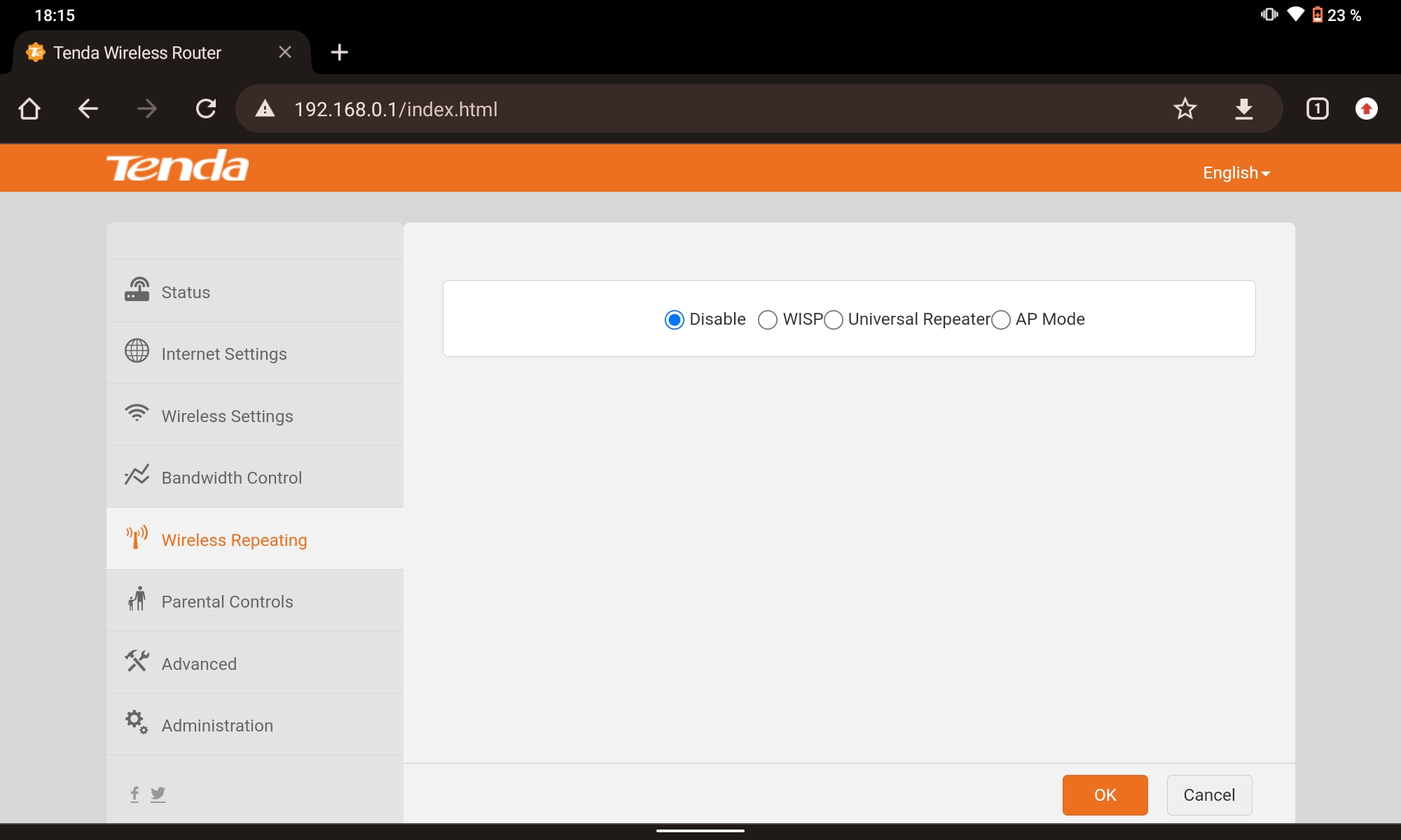

Zkus na té tendě nastavit ve wifi:
a) channel width na 20MHz. Pokud to nepomůže, pak
b) network option na 11b/g
