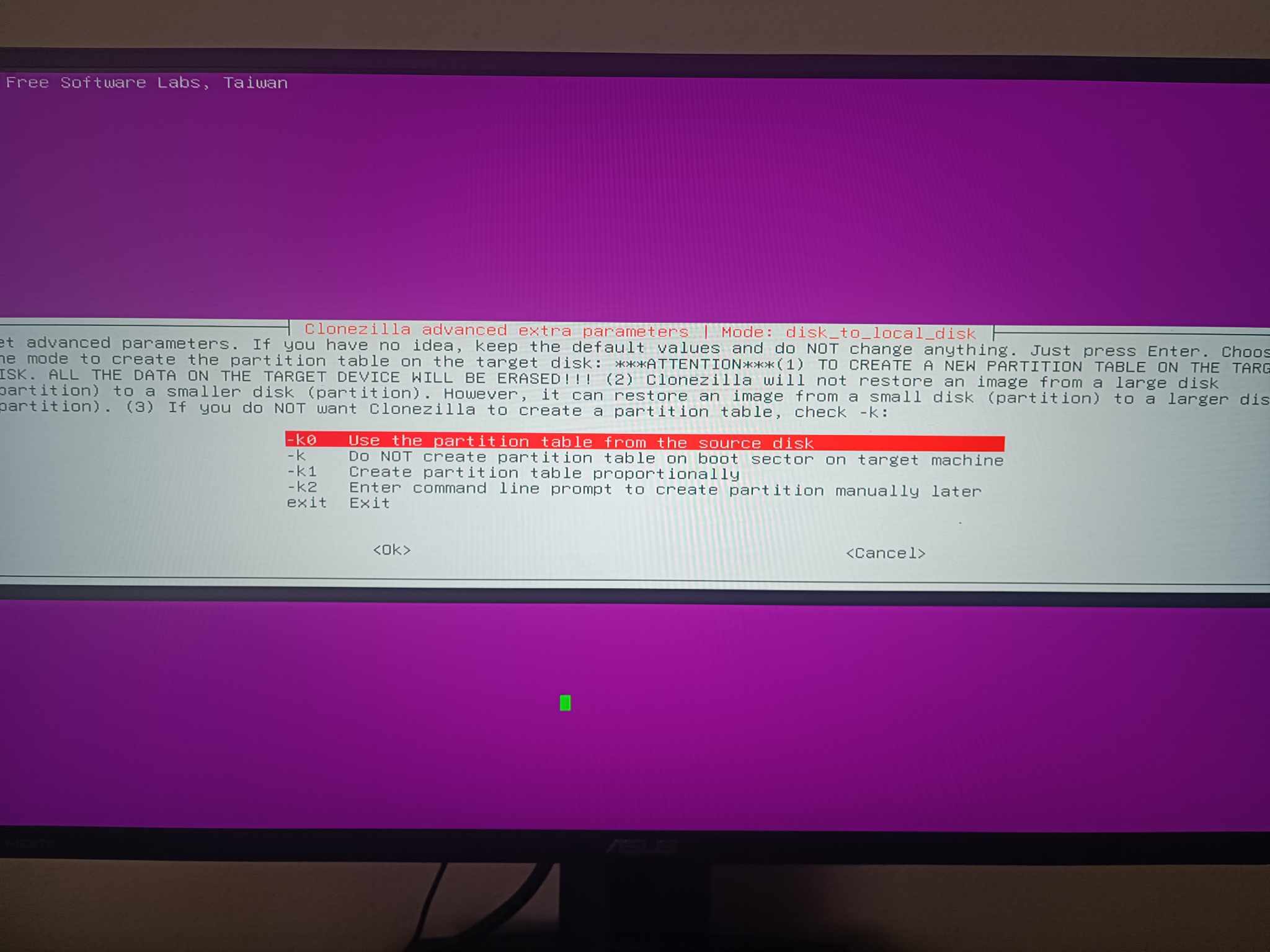

Kterej řádek? -icds?
Tady mi to ale píše, že nedostanu větší na menší, jestli tomu dobře rozumím

Jo, v hexa (viz. help set id) a MSR jen smaznes a rucne vytvoris (create partition msr size=16).
