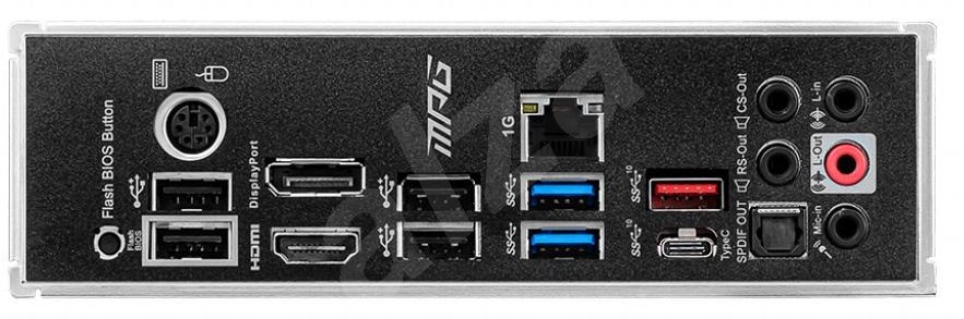

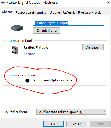

Ahoj kluci,
poradíte prosím jak mám ve Windows 10 nastavit, aby mi výstup zvuku šel do sluchátek s 3,5 jackem?
Ovladače mám nainstalovaný správně, ale jak to tak vypadá, tak defaultně se nastavil výstup na optickou zdířku a zaboha nemohu přijít jak to přepnout na klasiku 3,5 jacka.
Přidávám nějaký obrázky + screen panelu základní desky.
Děkuju.

Doska zrejme nie je tá Gigavbyte ? Akú máš verziu ovládača ?Reaguje panel Realtek na pripojenie repro alebo slúchadiel, pretože to vyzerá , ako keby si ich nemal pripojené.

Re: Nejde mi zvuk do repro/sluchátek
Když připojím sluchátka do zadního panelu, Realtek reaguje
Skús , či to prepne táto utilitka.https://audioswit.ch/er#download
Verzia ovládača je ?

Re: Nejde mi zvuk do repro/sluchátek Vyřešeno
Vyřešeno. Bohužel nejsem schopen říct, co jsem nastavil, ale bylo to něco v menu Realteku. Ve Windows bylo vše oki.
Riki, moc děkuju za snahu pomoci
