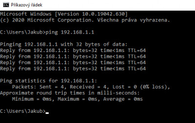

PS: nejde se mi přihlásit do modemu přes IP, která je zezadu uvedená 192.168.1.1.. prostě stránka nelze načíst.
Jinak jsem byl včera vyměnit router od Vodafonu za nový a stále to někdy jede 45mb/s a jindy zase dlouho dobu třeba 1-5mb/s.

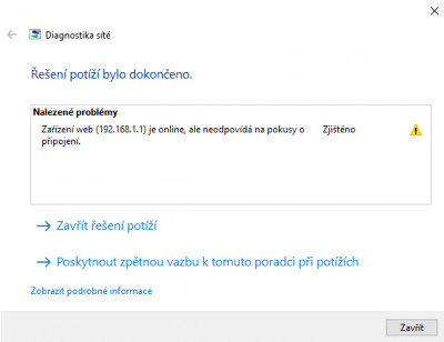

PS: když se chci připojit do routeru na 192.168.1.1 tak to napíše, že web není dostupný.. když dám spustit diagnostiku sítě systému windows tak to napíše toto

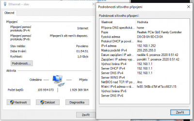

Nedodal jsi screen stav sítě.

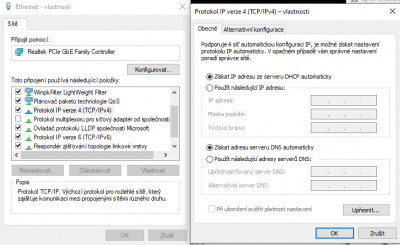

Re: Rychlost internetu
Posílám stav. Jak přesně mám zkusit live linux? Co mám stáhnout a co tam mám hledat? :)

Když jsem vypnul protokol IPV6 tak načítání stránek aspoň pro teď jede rychle.. ale pořád se nemohu připojit do nastavení routeru přes jeho IP

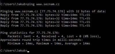

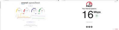

Jinak internet je pořád bída. Wifi jede extrémně rychle.. ale na počítači se do vše seká a trvá dlouho (klidně i více jak 10 vteřin) a o videích na YT ani nemluvím. Takže chyba bude někde ve windows, pc. Jak pokračovat? Zkusil jsem i EDGE a je stejně pomalý jako chrome
U měření rychlosti na stránkách vodafone mi to ukazuje down 50mb/s
speedtest.net - down 3,4mb/s
fast.com 40mb/s
speedtest.cesnet.cz - 17mb/s
