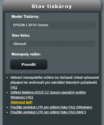

xx30: Pokud klikneš na odkaz EZ printer, nasměruje tě to na stránky podpory asusu. Tam vyplníš svůj router, klikneš na Podpora a Ovladače, vybereš systém a rozklikneš +Rozbalit vše. Najdeš MFP ovladač .
Stažený soubor rozbalíš (jmenuje se Printer.exe) a spustíš. A rozběhne se instalace. A řídíš se průvodcem.

Tak tiskárnu jsem nainstaloval a zprovoznil i na NTB. Jen síťový scaner mi zatím nejde.
ip 192.168.50.209 je stolní PC kde chci scanovat
ip 192.168.50.244 je adresa tiskárny
Je potřeba ještě něco potvrdit v nastavení routeru. Ten režim Monopoly - povolit.

Podle tohoto: https://www.asus.com/cz/support/FAQ/113988/ slouží monopoly režim k tomu, abys mohl tisknou v případě, že jiný počítač tiskárnu "obsadí" - tedy pokud to chápu správně. Jínak by to mělo normálně chodit.
Co se týče skenování po síti, to přes EZ print zřejmě nepůjde. Tedy by to mohlo chodit přes wifi a nějakou epson aplikaci - tuším epson scan 2. Používání aplikací je vždycky trochu alchymie, protože do nich nevidíš. Zlaté W7, které to uměly samy o sobě.
Ideální by bylo, kdyby to mohlo scanovat do síťového adresáře (například do flashky v routeru), ale manuál je v tomto nejasný, takže nezbývá, než zkoušet.
Sám bohužel nemám tiskárnu na které bych to mohl vyzkoušet.

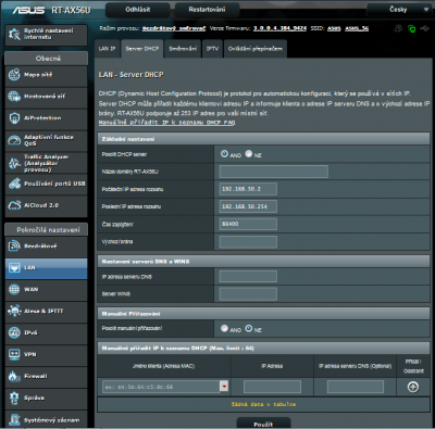

Základní nastavení WiFi - zde najdete zejména:
- možnost "chytré WiFi", což obnáší to, že na obou frekvencích je vysíláno stejné SSID a zařízení si samo zvolí, co je pro něj nejlepší.
- WiFi6 režim (802.11ax) - rozhodně zapněte, pokud máte kompatibilní zařízení
- šířku pásma kanálu (čím větší, tím vyšší rychlost)
- kanál - pokud z nějakého důvodu automatika nefunguje správně
a další. A komu to nestačí, je k dispozici i rozšířené nastavení. Zde je například i často dotazovaná funkce regulace výkonu.

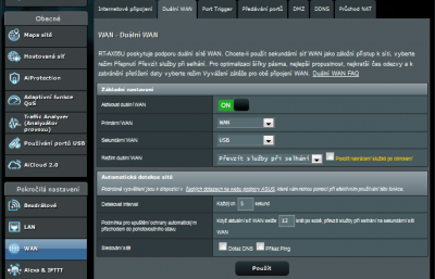

WAN - nastavení venkovní sítě (tedy odkud "dostáváte" internet. Vyplníte dle požadavků providera.Duální WANvyužijete, pokud musíte být připojení k internetu stále. Máte možnost použít "klíčenku" se SIM kartou, nebo přepnout určený LAN port do WAN režimu. Zároveň si zvolíte, zda má být záložní připojení využito pouze při výpadku hlavního, či má být zátěž rovnoměrno rozdělena.

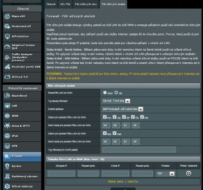

Firewall doporučuji povolit. Zároveň se router umí bránít DoS útokům, můžete zde zakázat ping na WAN port (tedy ping z internetu) a zapnout logování firewalluURL filtr - funguje jako blacklist, nebo whitelist. Pokud zadáte URL do blacklistu, stránky se nezobrazí. Pokud do whitelistu, zobrazí se pouze povolené stránky.Keywords blokuje stránky na základě toho, zda obsahují klíčová slova zde zadaná. Nefunguje pro https.Síťové služby zakazuje/povoluje pakety pouze pro určité služby.

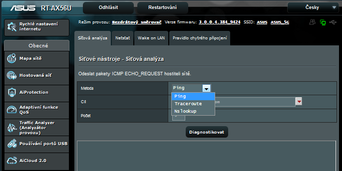

Síťové nástroje - základní nástroje pro detekci problémů v síti. Ostřílení síťaři potvrdí, že je velmi praktické, pokud je router umí.Netstat sledování portů.WakeOnLAN - funkce tzv. "magic paketu", který po odeslání na síťovou kartu probudí počítač.
