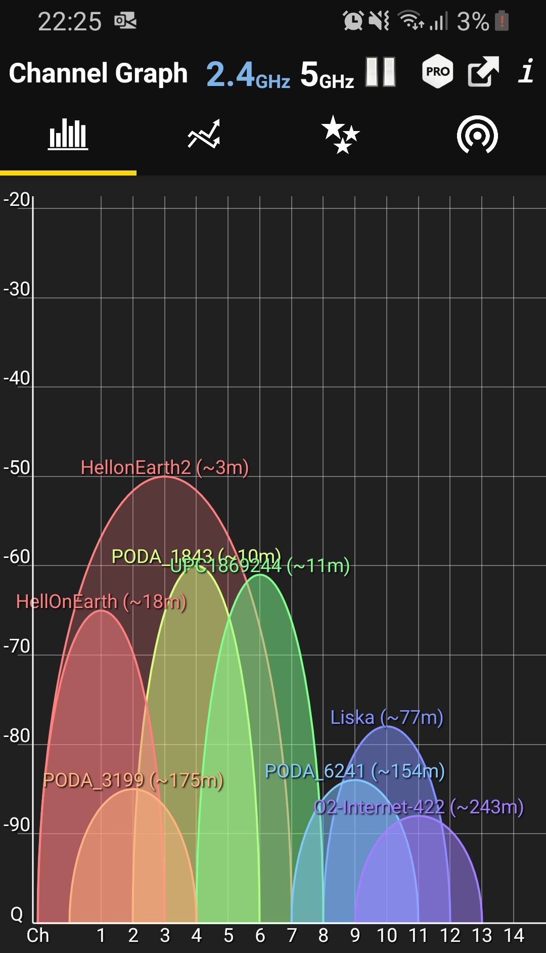

Wifi analyzer na S8 android
(wifi HellonEarth2 je ZYXEL wifi, HellonEarth je UPC wifi )
mužete se na toto prosim podívat a poradit co musim nastavit aby mi androidy chytaly wifi z ZYXEL routeru bridge

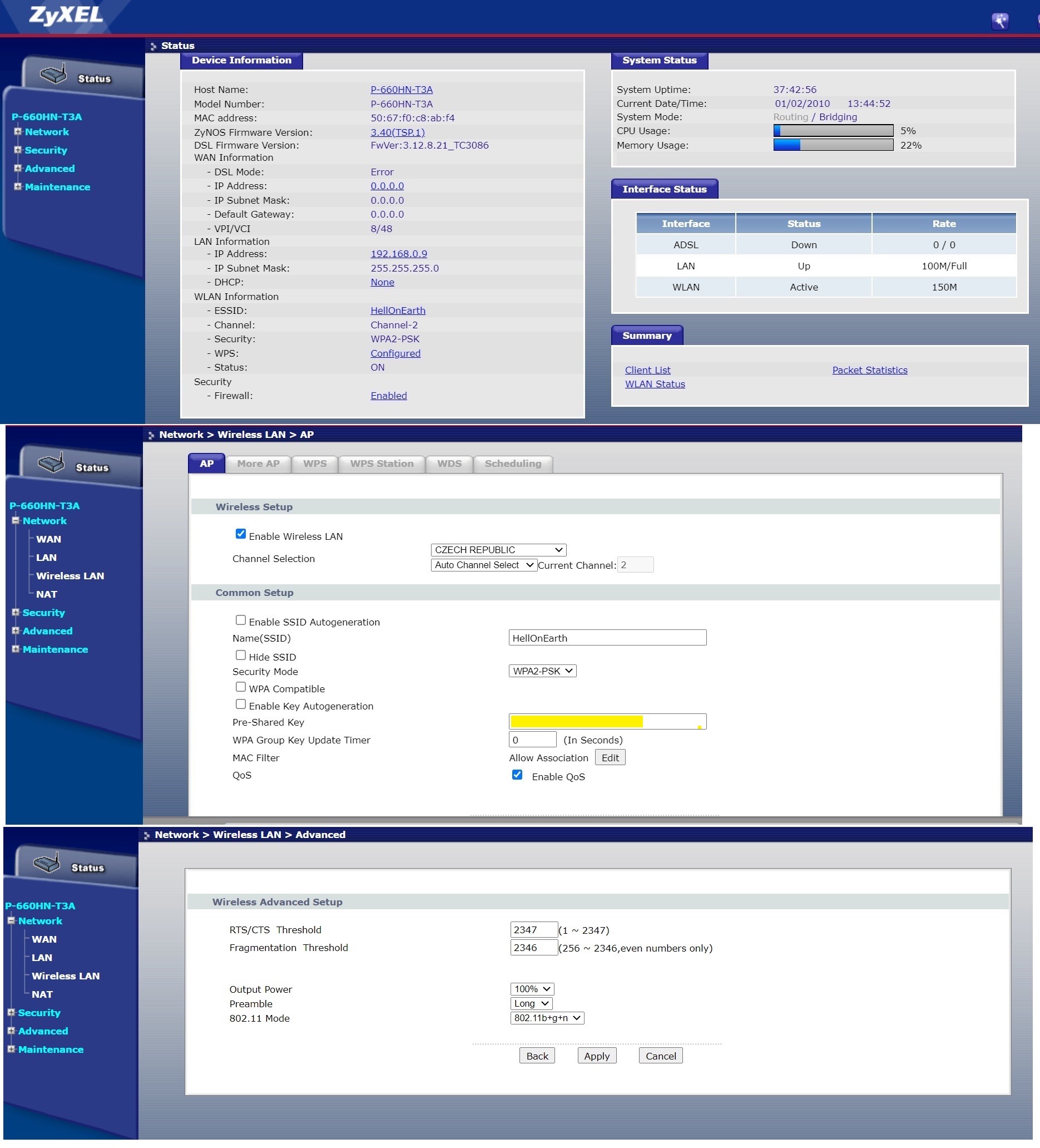

nastudoval jsem clánek router jako switch a snažil jsem se nastavit oba routery stejne
nastaveni UPC modemu jsem nemenil
tady jak jsem nastavil zyxel
ale stale mam hlášku na androidu: internet nemusi byt dostupny
mam nastaveni zyxel modemu spravne?
zatim a dikec

Pokud ten zyxel nemá možnost režimu AP, nech ho v režimu router.

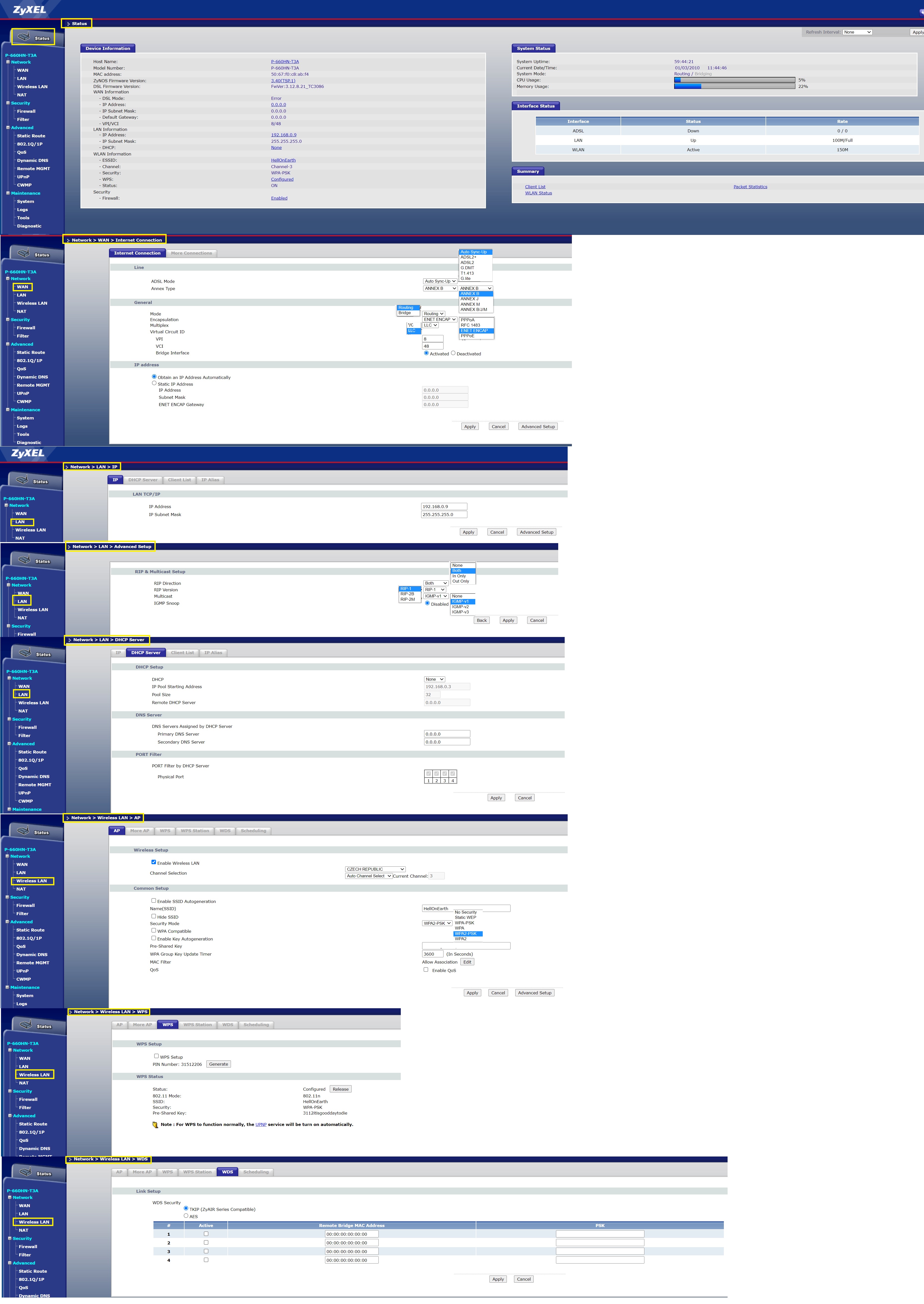

pes bude asi zakopanej v nastaveni toho zyxelu. posílam tady vsechny polozky menu a jednotlive možnosti
Mohl by jsi se podivat a doporucit jak mam kazdou z tech položek nastavit?
ten IP mam nastaven
na UPC modemu: 192.168.0.10 - 192.168.0.255
ten zyxel modem: 192.168.0.09
je to v porádku?
zde je seznam pripojenych zarizeni na DHCP na UPC modem
Neni zvlástní že ten mobil tam je jako Ethernet 100 MB ?
to proste musime rozlousknout :)
Re: Mobil s androidem nechytá wifi z Routeru-bridge
Zvláštní to je :-)
Ten laptop přes wifi jede?
Ještě zkus v položce WLAN, WDS nastavit AES místo TKIP, ale to by asi nemělo mít vliv. Jinak tam nemůžu nic najít, musel bych to vidět.
