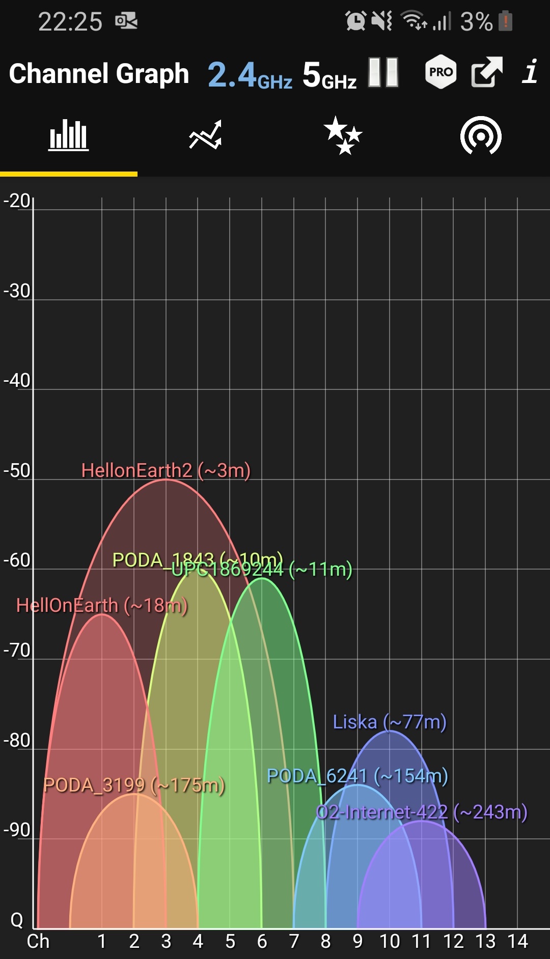

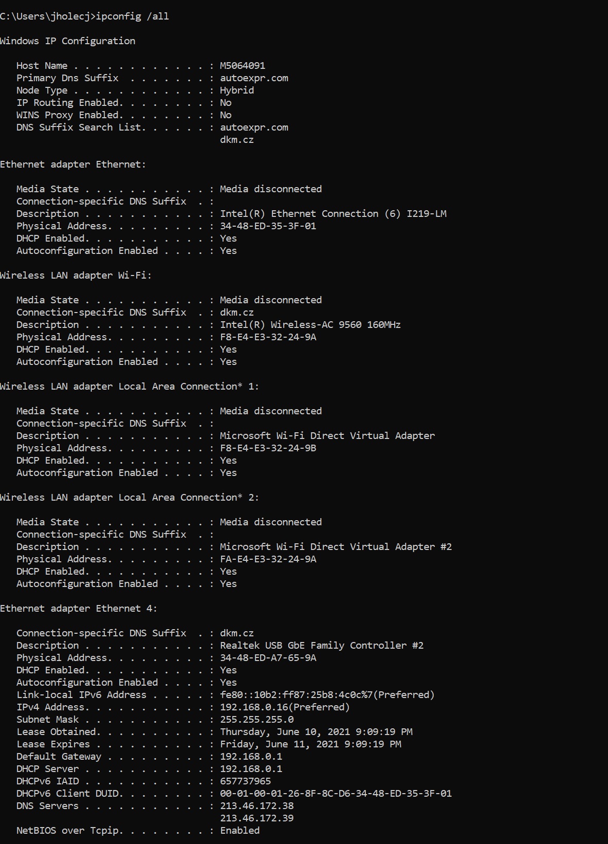

Zdravím, rád bych vás požádal o pomoc s vyřešením problemu v našich telefonech Android (muj a manželky): INTERNET NEMUSI BYT DOSTUPNY.
Díval jsem se že podobny problem byl řešen v tomto tematu: https://pc-help.cz/viewtopic.php?t=212297 ale předtím než si koupim novy router bych rad oveřil že současny opravdu neni schopen wifi do androidu vysilat.
Mam pripojeni od Vodafone (byvale UPC) připojeni 100 MB
Typ připojení: internet je veden kabelem až do bytu do zasuvky coax kabelem
Odtude vedu do UPC routeru -puvodni 7 let stary. Na tom mi wifi na androidy funguje bez problemu.
Kvuli slabemu signalu v druhe části bytu (přes nosnou panelovou stenu) vedu LAN kabel do ZYXEL routeru (P-660HN-T3A, stary router, dostal jsem od taty) .
ZYXEL nastaveny jako bridge Internet v ZYXEL routeru funguje, protože odtud vedu LAN do notebooku DELL a internet funguje.
Na ZYXEL wifi se mi pripoji tento notebook DELL, ale ty android telefony (samsung S8, xiami redmi 4) zyxell wifi najdou a pripoji se ale internet je nedostupny.
UPC modem mam nastaven na 192.168.0.1, podmaska 255.255.255.0, DHCP povolen (počáteční 192.168.0.10, DHCP fond = 245)
ZYXEL modem mam nastaven na 192.168.0.9, podmaska 255.255.255.0, DHCP - vypnut

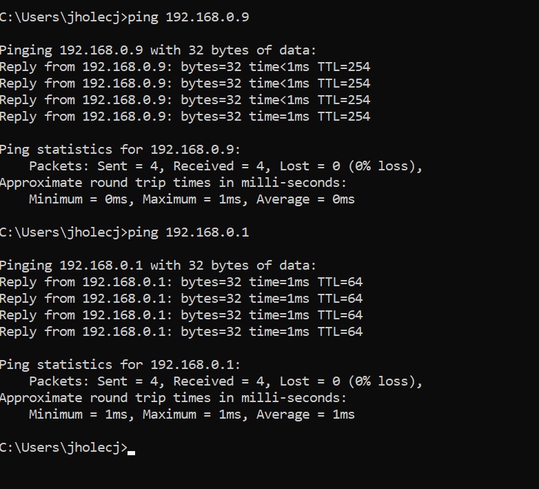

IP config na notebooku DELL do ktere ho je pripojen ZYXEL router LAN kabelem: Ping na ZYXEL router 192.168.0.9 a take ping na UPC router 192.168.0.1: Wifi analyzer na S8 android
(wifi HellonEarth2 je ZYXEL wifi, HellonEarth je UPC wifi ) mužete se na toto prosim podívat a poradit co musim nastavit aby mi androidy chytaly wifi z ZYXEL routeru bridge
předem dekuji za pomoc

Re: Mobil s androidem nechytá wifi z Routeru-bridge
Z informaci o nastaveni site na pocitaci kde net funguje lze pouze odvodit, jak to ma byt nastevno.
Chybi to nejdulezitejsi - vypis nastaveni site na tech telefonech, co nejde net.
Konkretne hodnota ip adresy, gateway a DNS - jak se lisi od toho vypisu z notebooku.

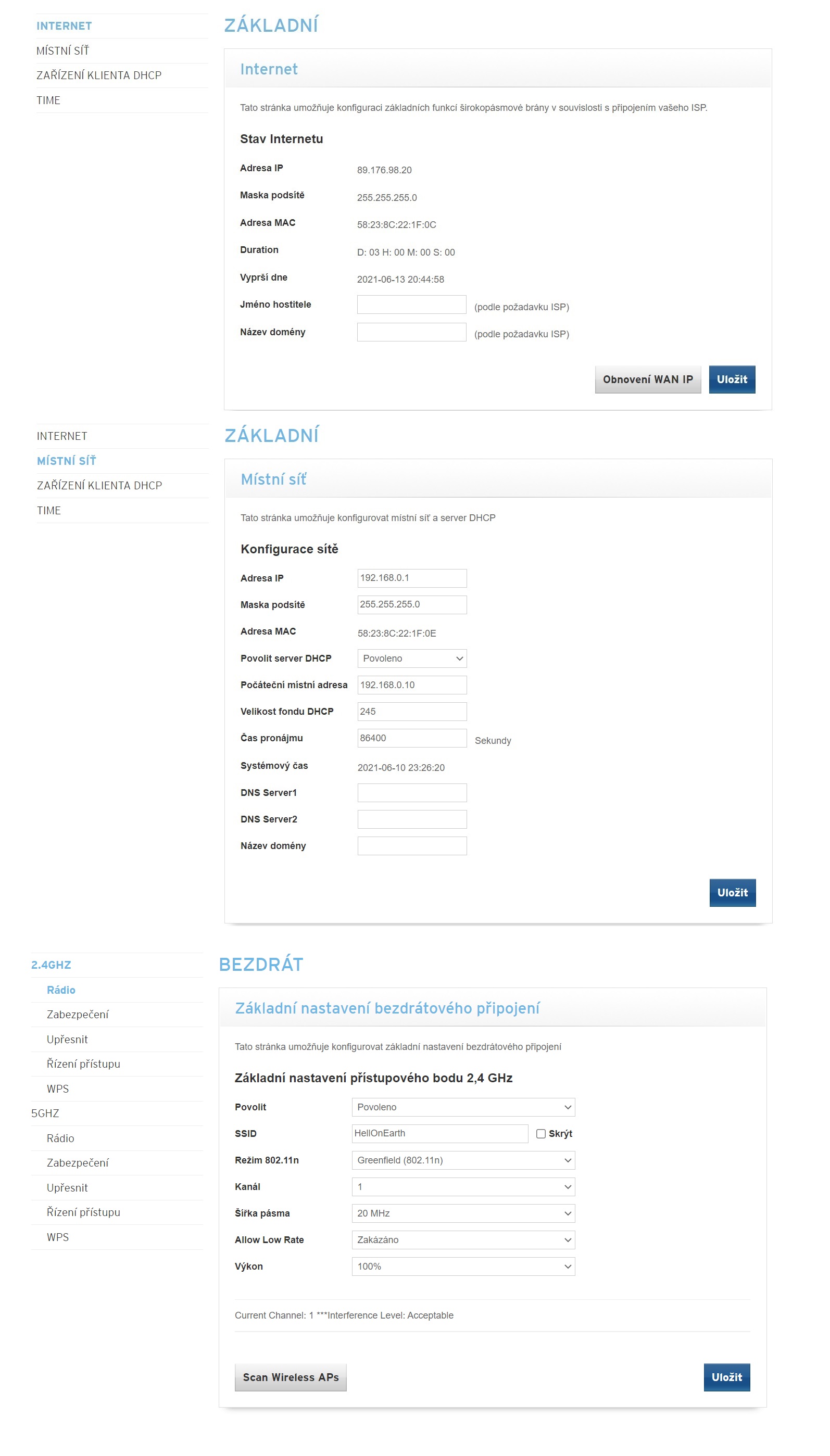

@ IT crowd - modemrouter je TECHNICOLOR TC 7200 ( https://www.upc.cz/pdf/pece-o-zakazniky ... manual.pdf )
v příloze posílam nastavení modemrouteru UPC je SSID jmeno wifi síte? Kde mužu natavit jina SSID ?
(mam nastaveno HellonEarth a HellonEarth2 )
@ petr22 - nastaveni mobilu dodam zitra, ted mam mobil uplne bez stavy :)

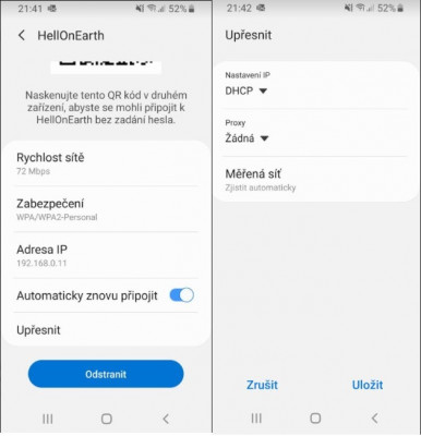

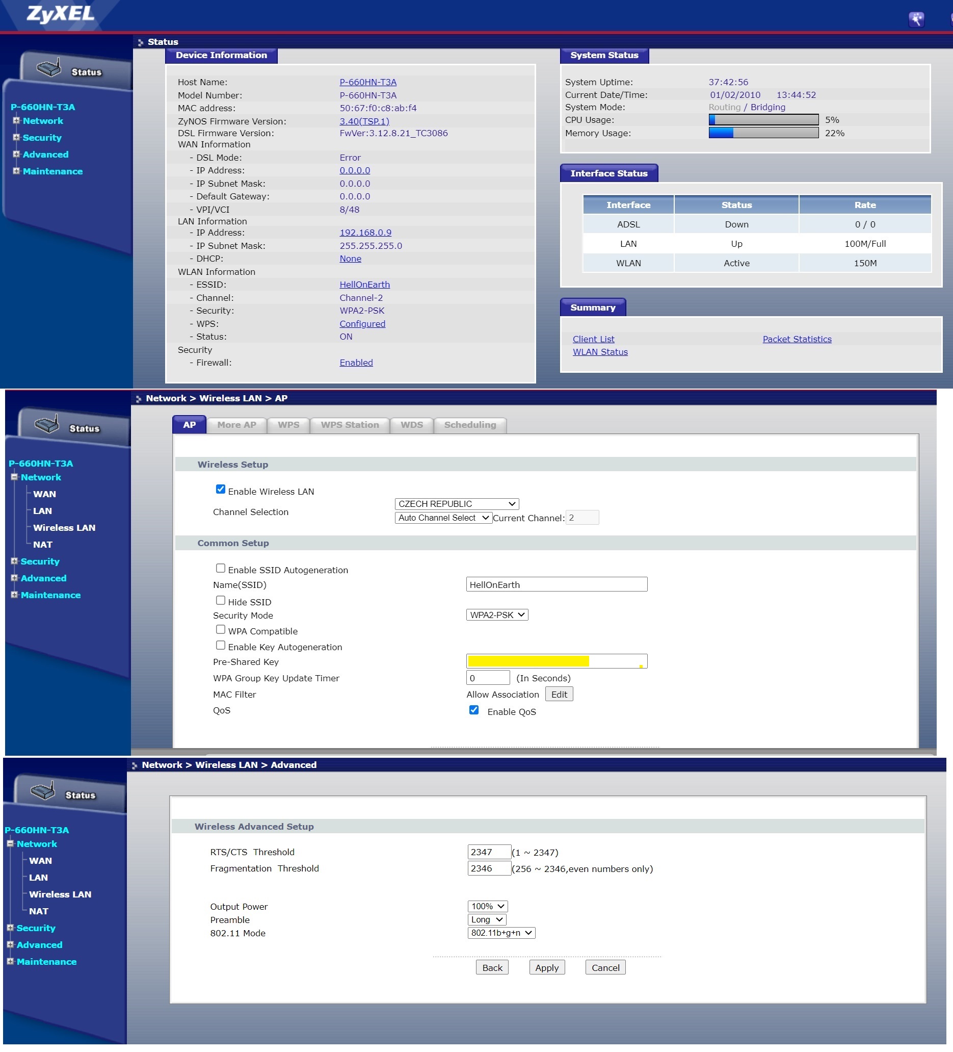

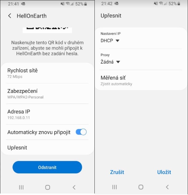

pekny vecer
tak nejprve posílam to nastaveni na telefonu dejte vedet jestli je potreba zmenit neco tady...
nastudoval jsem clánek router jako switch a snažil jsem se nastavit oba routery stejne
nastaveni UPC modemu jsem nemenil
tady jak jsem nastavil zyxel
ale stale mam hlášku na androidu: internet nemusi byt dostupny
mam nastaveni zyxel modemu spravne?
zatim a dikec
zatim a dikec

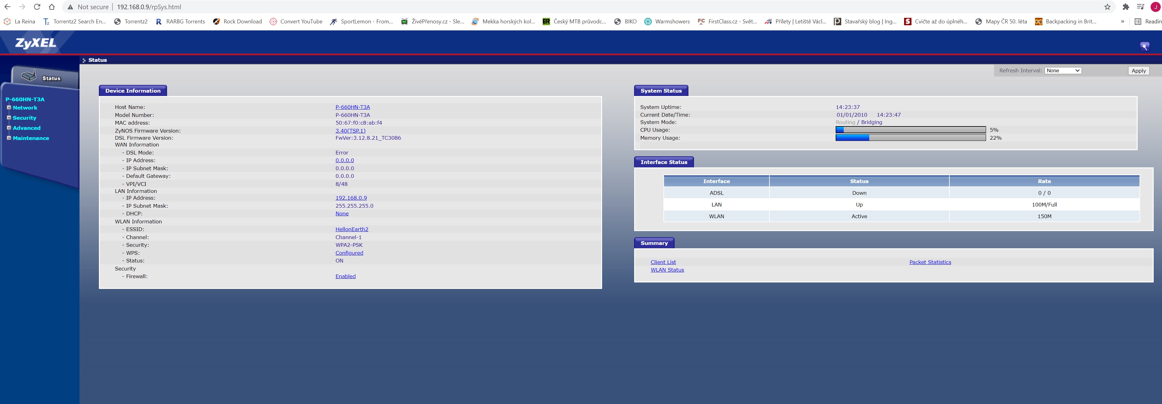

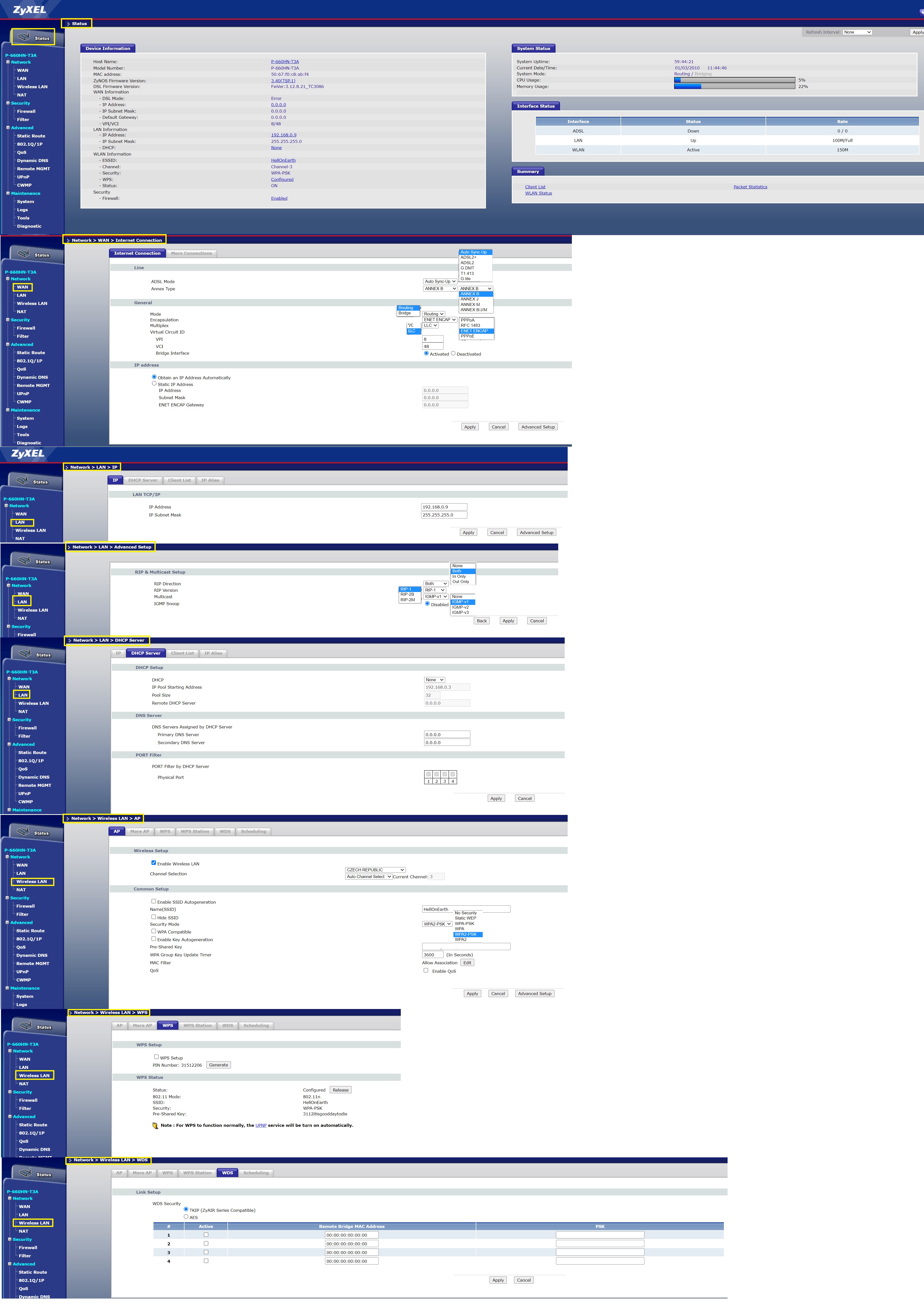

zdravim
nejsem si jisty ohledne toho AP...ale prepnul jsem ten zyxel z Bridging na Routing, ale stale mi to nefunguje
pes bude asi zakopanej v nastaveni toho zyxelu. posílam tady vsechny polozky menu a jednotlive možnosti
Mohl by jsi se podivat a doporucit jak mam kazdou z tech položek nastavit? ten IP mam nastaven
na UPC modemu: 192.168.0.10 - 192.168.0.255
ten zyxel modem: 192.168.0.09
je to v porádku?

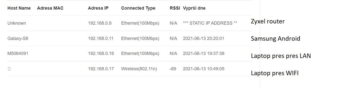

zde je seznam pripojenych zarizeni na DHCP na UPC modem Neni zvlástní že ten mobil tam je jako Ethernet 100 MB ?
to proste musime rozlousknout :)
je to v porádku?
Zvláštní to je
Ten laptop přes wifi jede?
Ještě zkus v položce WLAN, WDS nastavit AES místo TKIP, ale to by asi nemělo mít vliv. Jinak tam nemůžu nic najít, musel bych to vidět.
