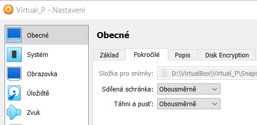

Na WIN10 PRO jsem nainstaloval VirtulBox a do něj virtuální WIN10 PRO. Povolil jsem schránku a tažení myší takto:

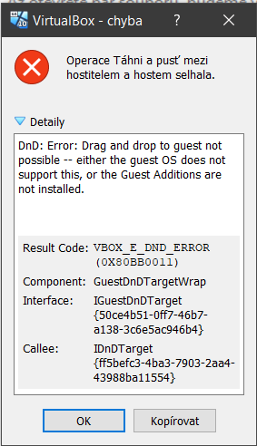

A když chci z hostitele WIN10 nakopírovat cokoliv do vrituálu (i obráceně), tak to nefunguje (ani přes schránku ani tažení myší):
Má s tím někdo zkušenosti, co je potřeba ještě nastavit? (Píše to, že to není podporováno, ale přitom to mám zapnuté)
(Už 10 let používám virtualizaci přímo ve WIN, a tam s tím nikdy problém nebyl. Tohle je moje první zkušenost s VirtualBoxem.)

VB nepoužívám, ale píše to, že ti chybí v hostu nainstalované nějaké rozšíření.
Re: Jak kopírovat soubory z hostitele do VirtualBoxu?
Já to řeším tak, že v hostiteli mám sdílenou složku a v hostovi si ji přimapuji. Kopíruji tam i zpátky bez problémů.
Jo jasně, ITCrowd má pravdu. VirtualBox už jsem dlouho nepoužil, ale ano, vzpomínám si, že na virtuálním kompu bylo třeba ještě doinstalovat rozšíření, resp. jakýsi ovladač od VirtualBoxu, aby tyhle věci fungovaly. Myslím, že instalačka se dala rovnou mountnout do virtuální DVD mechaniky.
Anebo teda, jak píše petrmet, klasicky vyměňovat data přes sdílenou složku, to už ale bez schránky.

Tak jsem zprovoznil (něco jsem tam doinstaloval) a už mi fungují sdílené složky a přesun souborů myší. Ale sdílení schránky WIN se mi nepovedlo nastavit. Bez toho se však obejdu.
