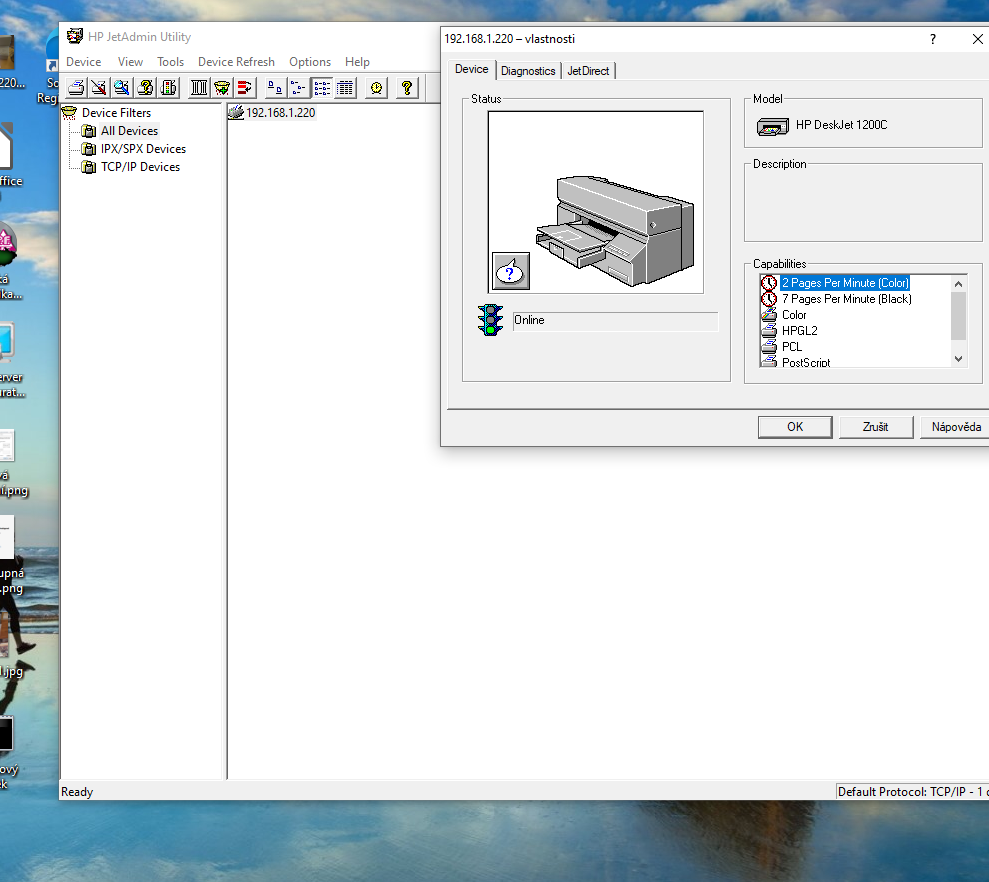

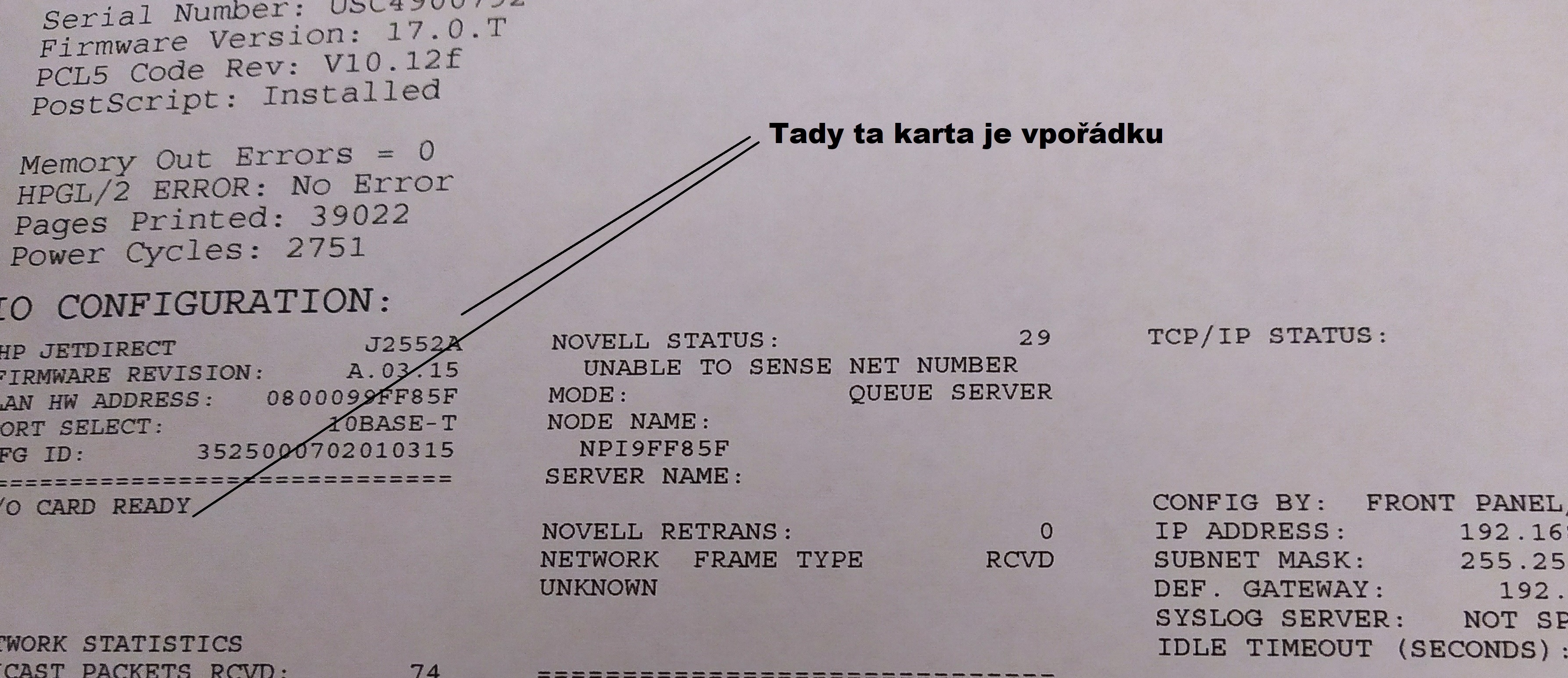

Děkuji moc, tak jsem to konečně zprovoznil tu kartu,
měl jsem dvě ty karty, JetAdmin jsem stáhnul pro windows 2000 a funguje na Windows 10,

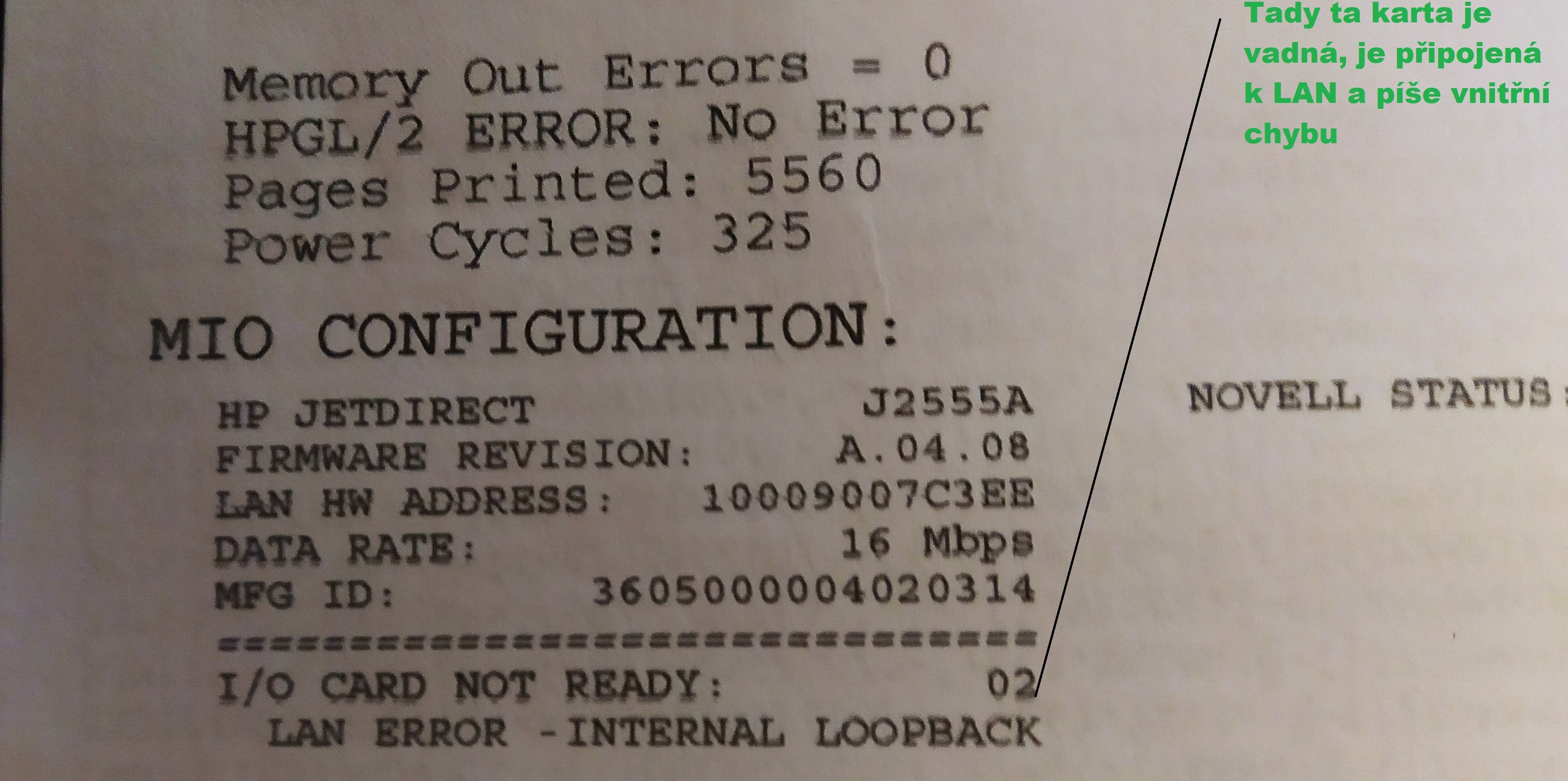

takže jedna karta mě funguje a druhá představte si to je vadná, ta co mě přišla s té Ameriky- je možné aby byla vadná? Vůbec když zapojím LAN kabel a měnil jsem kabely vůbec nereaguje a ani nebliká na switchi - píše to:
02 LAN ERROR – INTERNAL LOOPBACK
During self-test, an internal loopback test error was detected. The print server might be faulty. If the error persists, replace the HP Jetdirect print server.
02 CHYBA LAN – INTERNÍ LOOPBACK
Během autotestu byla zjištěna chyba interního testu zpětné smyčky. Tiskový server může být vadný. Pokud chyba přetrvává, vyměňte tiskový server HP Jetdirect.
Takže to musím napsat tomu na E BaY co jsem to koupil. Je to možní aby zabalená karta ještě krabice zatavená v celofánu byla vadná?

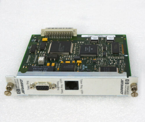

Ještě se prosím zeptám možná hloupě, ale není to prosím tím že ta karta je Token Ring UTP a vedle je na konektor zřejmě jestli to dobře pojmenuju RS 232 jestli to píšu dobře, myslíte že je to tím?

není to prosím tím že ta karta je Token Ring UTP?
Samozrejme je to tim! Nekoupil jsi VADNOU vec, ale JINOU vec, nez jsi chtel - to ti eBay nevrati, v popisu aukce to bylo jiste spravne uvedeno.
Vidis to i na modelovem oznaceni JetDirectu na prilozenych vytiscich - jsou ruzna.

Nebyla to tahle karta? Tam je napsane ze je to Token Ring, i na fotkach.
https://www.ebay.com/itm/144140085671?e ... BM4P6V_rpg
Jako milovnika historicke techniky te ale jiste potesi moznost postavit Token Ring sit, do ktere
tiskarnu zapojis nebo si poridis historicky router, co umi Ethernet a Token Ring soucasne.
