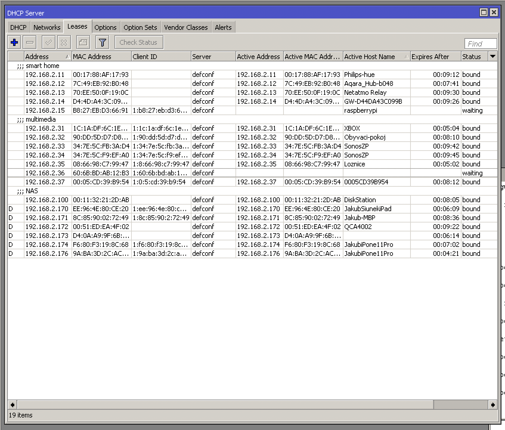

dvorakj: ano, to je přesně to, co chci docílit. A ano, vím, že to jde udělat pomocí Make Static v DHCP leases. Ale já chci tomu zařízení přiřadit adresu kterou chci já, ne kterou náhodně vybral Mikrotik při připojení do sítě. Protože i když v DHCP nastavím static, tak potom nejde přiřazená IP už nijak upravit
Měl jsem za to, že toto bude řešit ARP, podle toho, co píšete asi ne... Narovinu jsem v tom nový a furt se učím

Sakra já jsem ****... Ono to v tom DHCP po uložení "Make static" stačí ten záznam znovu otevřít a už jde upravovat, že? No nic, sypu si popel na hlavu...

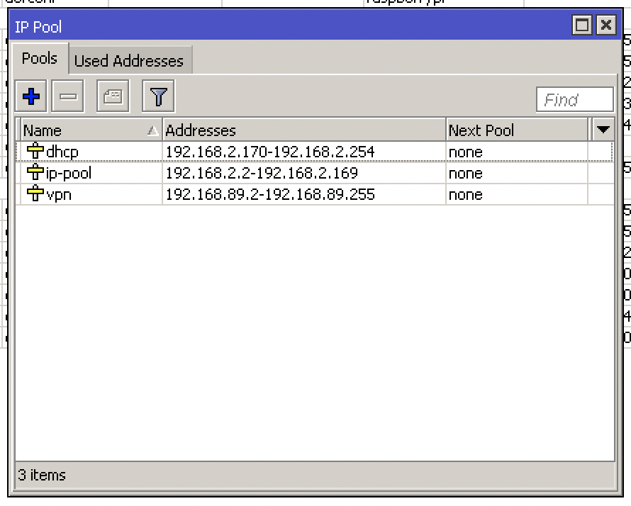

No tak v tom případě je zvláštní, že to ale ve výsledku funguje? Vím, jak zařízení přiřadit statickou IP vnitřní sítě "ze zařízení" (vypnutím DHCP a nastavením sítě ručně), ale u některých IoT to prostě neuděláš (SoHo bridge apod).
Co mám tedy teď blbě, že vše jede jak má? Čekající zařízení jsou ty, které se od té doby ještě nepřihlásily do sítě...
DHCP Lease: IP Pool:

hue bridge
leases jsou zarizeni pridana pomoci dhcp
udelej si 1 rozsah a mimo to prirad jednotlivym zatizenim jejich IP mimo tento rozsah. V NASTAVENI JEDNOTLIVYCH ZARIZENI

ITCrowde díky za objasnění... Pokud mám DHCP přímo na routeru (mikrotik hAC, viz https://pc-help.cz/viewtopic.php?t=212518), co je tedy lepší řešení? Můžu to udělat tím rezervováním? Protože některá zařízení prostě vlastní síťovou administraci nemají (tradfri a aqara) a dělaly by podle mě akorát nepořádek...
A pokud bys byl tak ochotný - jaktože to teď v tom "zkripleném" režimu DHCP poolu funguje? To je mikrotik tak blbuvzdorny, že si s tím poradí?
