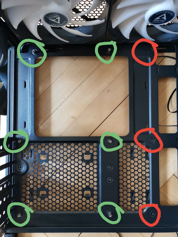

Tak už nastal první problém. Když jsem chtěl umístit základní desku do bedny, tak jsem zjistil, že stará základní deska byla užší, a proto v bedně bylo jen 6 distančních sloupků, které drží základní desku. Teď jich potřebuji 9. Problém je v tom, že sestavu před 10 lety skládali v CZC, a tak žádné šroubky, které k bedně byly nebo k čemukoliv dalšímu, nemám. Co s tím? Jak to řešit? Nechat základní desku jen na 6 sloupcích? Distanční sloupky jsou ale prý důležité proto, aby nedošlo ke kontaktu bedny se základní deskou, protože jinak by mohlo dojít ke zkratu. Tak zůstat na 6 sloupcích asi není rozumné, co? Edit: Ještě mě napadla jedna věc. Když si představíme, že jsou 3 sloupce po 3 šroubkách, tak je teda levý, střední a pravý sloupec. Momentálně jsou distanční sloupky v levém a středním sloupci, takže pravý sloupec (pravý okraj desky) je bez distančních sloupků. Co prohodit střední za pravý? Že by byly distanční sloupky vlevo a vpravo a uprostřed ne? Šlo by to takhle? Sice to pořád není 9 sloupků, ale když budou na okraji, tak by to kontakt s bednou mohlo omezit lépe, než kdyby byly vlevo a uprostřed.
Aktuální rozložení sloupků: Podobné obavy mám i s umístění chladiče na základní desku. Zjistil jsem, že úchyt pro AMD a Intel procesory je jiný. Oba bývají v balení s chladičem, jenže balení opět nemám. Vzhledem k tomu, že předešlý procesor byl Intel, tak úchyt asi teď na AMD sedět nebude. Za chvíli to jdu zkusit namontovat, tak snad se obavy nenaplní.

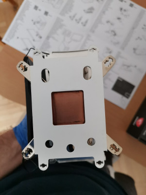

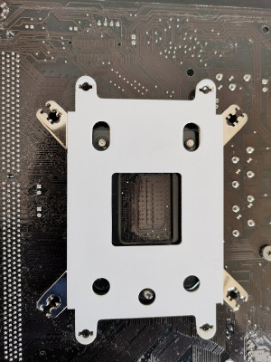

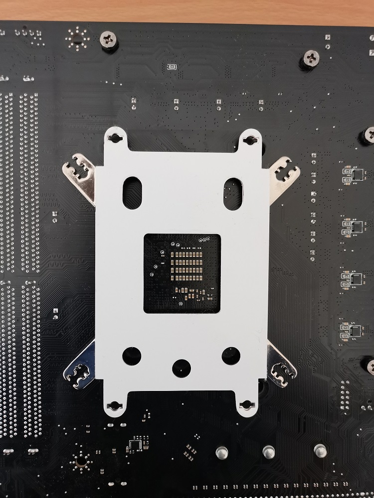

Tak s chladičem se stalo přesně to, co jsem čekal. Nesedí, ale vůbec. Jak tam je taková ta ,,destička", která se dává na základní desku zezadu, aby se na ni dal uchytit chladič, tak vůbec nesedí do otvorů na nové desce. Asi není jiná cesta, než koupit nový chladič, že? Ale jaký, ten Endorfy Fera 5 ( https://www.czc.cz/endorfy-fera-5/362188/produkt )? Rád bych ale zachoval ten Gelid, když má na to, aby chladil lépe. Půjde z té Endorfy vybrat jen ten úchyt pro AMD desky a na ten úchyt upevnit ten Gelid?

Distanční sloupky ve správné velikosti jsem sehnal ve městě v obchůdku, který se věnuje servisu PC/ntb.

Problémy vyřešeny.
Chladič koupen Endorfy Fera 5.

Nikde sem tu bohužel nepostřehl že k tomu nic nemáš. Rada by zněla koupit sloupky k desce. Horší už s chladičem. Poradil sis sám

Nepasuje protože ta spojka co je k chladiči je na Intel patice - pro AM3,AM4 atd je spodní spona jiná - bývá v balení u chladiče
