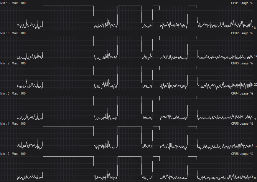

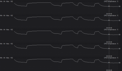

Ahoj, abych to trochu objasnil, všiml jsem si, že jakmile odejdu od PC, rozjedou se větráky v podstatě na plno. Tak jsem to sledoval skrze křivky v MSI Afterburner a výsledek je následující. Ve chvíli, kdy nechám na ploše třeba malování, prohlížeč a discord a nic nedělám, tak se využití CPU a GPU zvýší na 100°a s tím začnou razantně růst teploty. U procesoru Ryzen 5 3600 se bavíme o 95°, o GPU MSI 3060 Ti pak kolem 72°. S tím se pak zvýší využití větráků na 100%.
Zklidní se to ve chvíli, kdy třeba pohnu myší. Docela mě to děsí, zvlášť ty teploty.
Ty skoky jsou ve chvíli, kdy se na PC naprosto nic nedělá, ty dolní části křivky jsou zase chvíle, kdy třeba hýbu myší.

Jednalo se nejspíš o vir v aplikaci s názvem MXWTPTTTYKDUYVXJ.exe.
Vždy když se komp nechal stát, aplikace hned nastoupila na 100% využití CPU a GPU. Problém byl, že nešla sledovat přes Správce úloh, ani třeba Speccy, protože se při otevření těchto programů chovala normálně. Viděl jsem ji pouze přes sledování prostředků.

Btw, mám SilentiumPC Fera 5 s oboustrannými větráky Silentium, ale všiml jsem si toho, že ačkoliv jel CPU a GPU na 100%, větráky to pustilo jen na 70%. Myslím že cílem takové potvory viru bylo uvařit CPU, protže kdybych to takhle nechal jet celý den jak se někdy stává, tak by to bez následků nezůstalo.
