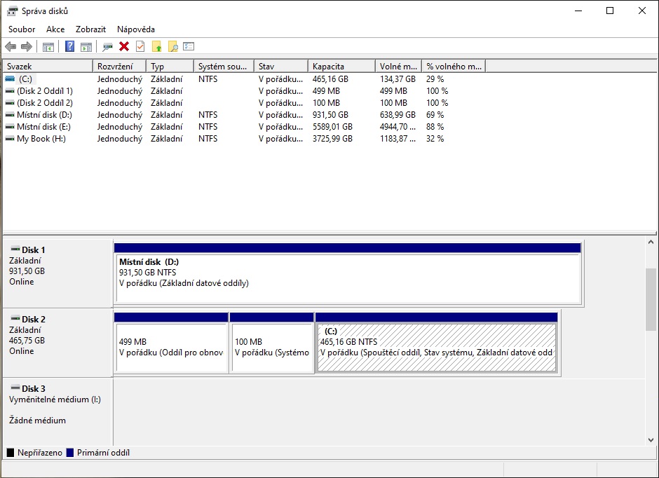

Daj sem screen zo správa diskov.Už pár dní je vonku Win10 verzia 21H1, tak ak chceš môžeš aktualizovať.

Myslíš toto?
Jo, OS aktualizovat můžu ikdyž nevím proč by měl zasednuto přímo na tento konkrétní disk ale jak říkám, to není nic proti ničemu.
