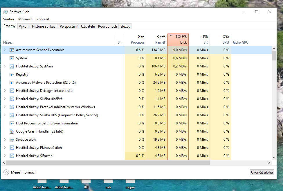

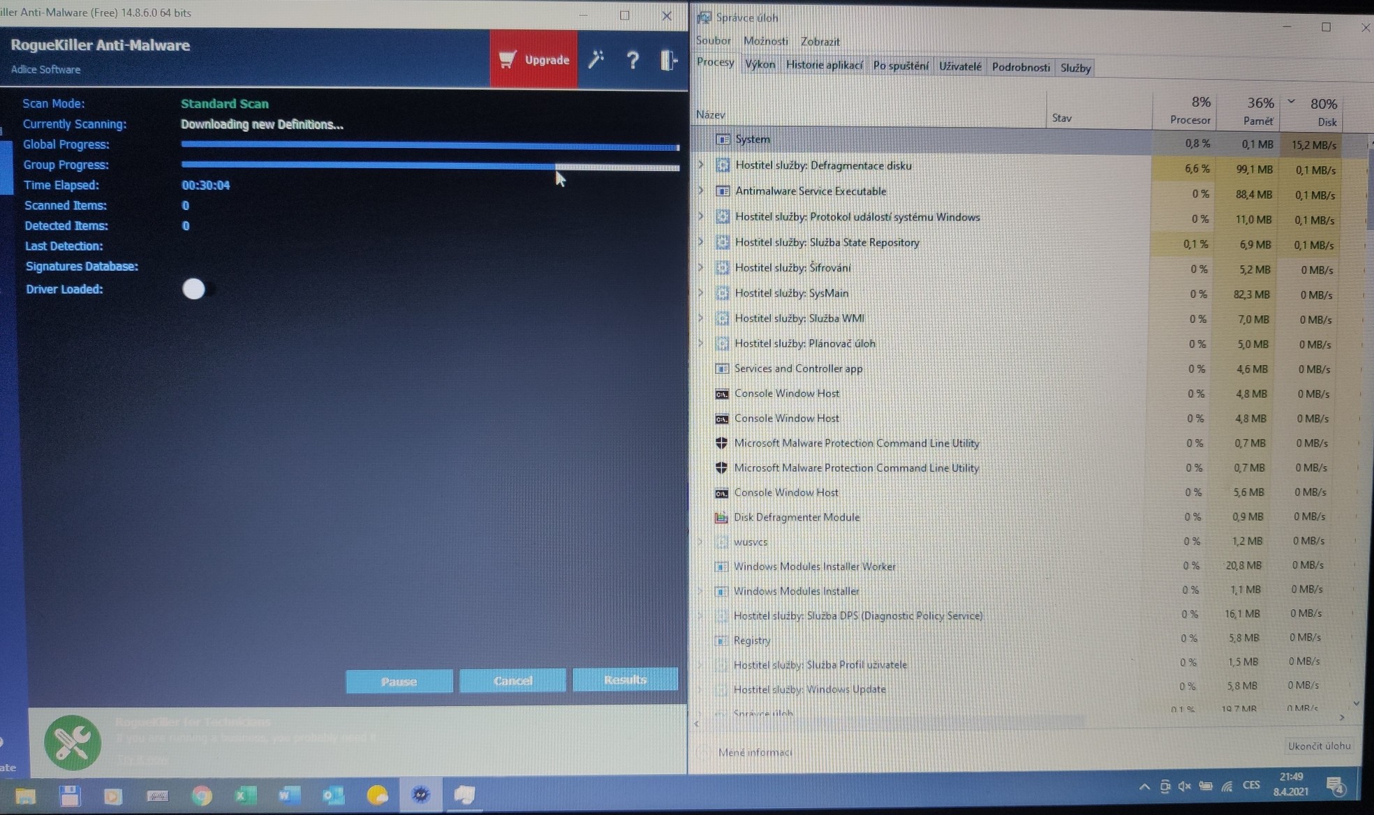

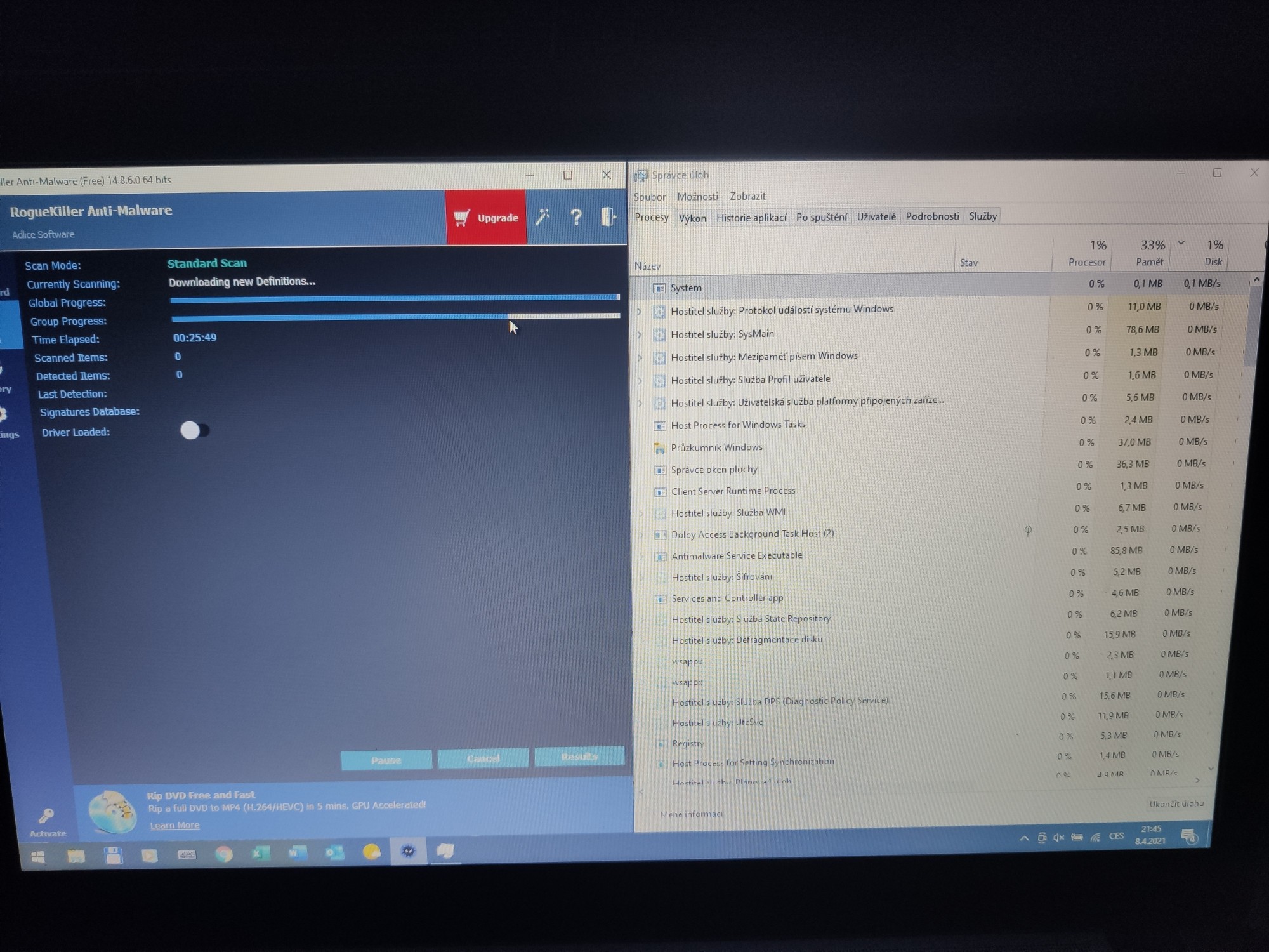

první jsem měl verzi co se instalovala. ta však hlásila downloading resources a v tom zamrzla.. zkoušel jsem několikrát. pokud mám zkusit znova, rád zkusím, portable verze šlape.
ještě mam zjištění že když na pc aktivně dělám (jezdím myší nebo cokoli) tak disk už je na 30 procentech vytíženosti ale pokud nechám pc cca 5 minut bez mé aktivity tak se zvedne disk na 100 procent (na fotce 80 při focení jinak 100) .. viz foto co hned vložím z mobilu.
