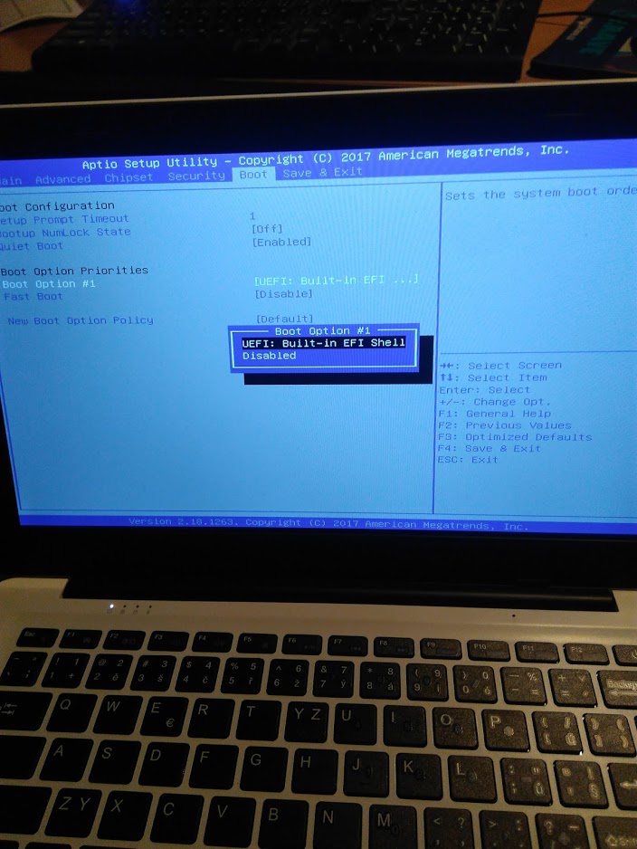

Zkus nafotit možnosti co jsou v BIOSu

Přikládám ten BIOS. Není tam klasická BOOT nabídka jak jsem byl zvyklý ze stolního počítače (i toho nového s UEFI), kde je vždy na výběr mezi CDROM, HDD, USB apod. Tady se jen fleška jen někdy v bootovací nabídce nabídce objeví, i když připojená je vždy.

Asi nějaký speciální BIOS, či jen nastavení nebo co já vím. Na tom UMAXu se mi prostě fleška nikdy automaticky nespustila, musel jsem ručně spustit soubor s koncovkou *.efi (např. BOOTX64.efi) a pak teprve se objevilo třeba logo Windows a započala příprava na instalaci.
