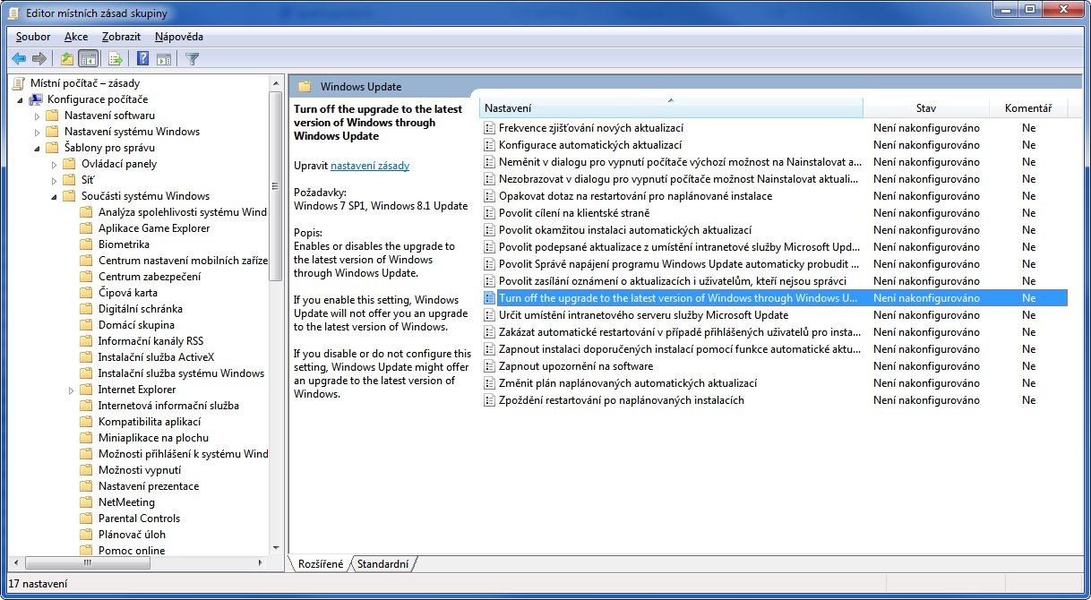

Způsob přes konzolu:
- spustit příkazový řádek jako správce
- zadat příkaz "mmc gpedit.msc"
- proklikat se až k vypnutí aktualizace
Netuším ale, zda je mmc konzola k dispozici i u Home verzí (u XP třeba nebyla). Pak je možné přímo zadat hodnotu do registru:
Podklíč: HKLM\SOFTWARE\Policies\Microsoft\Windows\WindowsUpdate
Hodnota DWORD: DisableOSUpgrade = 1

Tak nevím jestli náhodou MS svůj postup neaktualizoval, ale jestli ne, tak podle jeho návodu to od jisté doby nešlo odstranit (vnucovací ikonu, tedy GWX)! Funkční a jednoduchý postup máte v mém vlákně Software, viz podpis.
