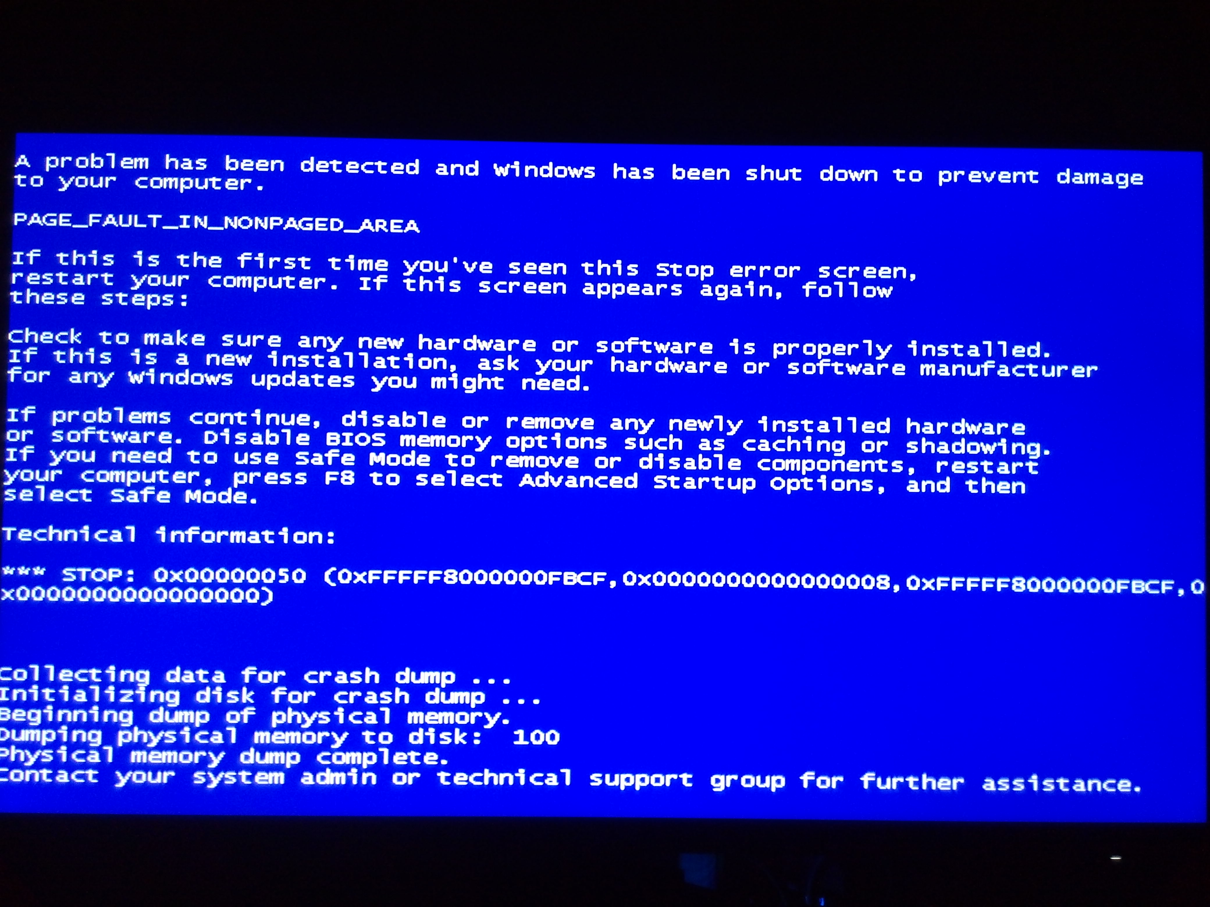

Jedná se o první BSOD na tomto disku.
Nechal jsem PC běžet, a když jsem se vrátil domů, tak bylo vidět BSOD.

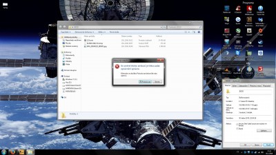

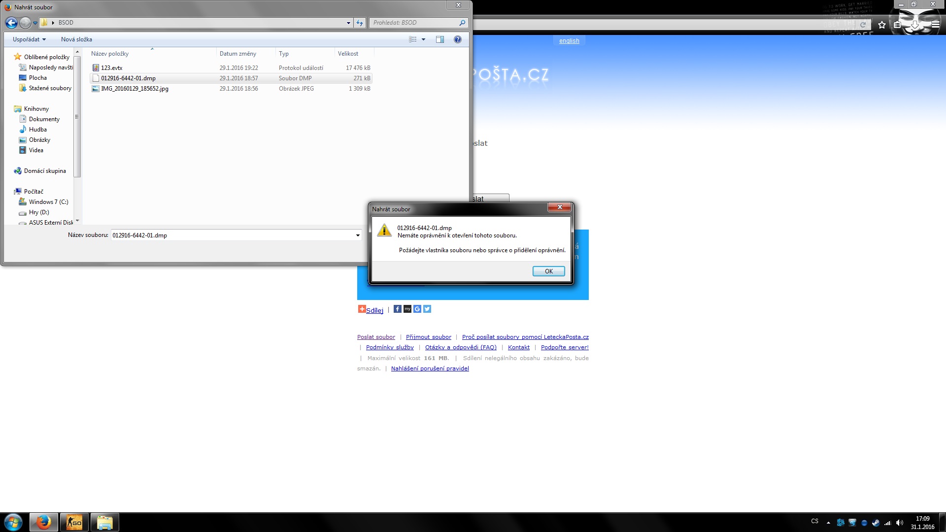

Ale .dmp mi nejde na leteckou nahrát. Nejde nahodit ani do Raru.
Přikládám jen Protokol Systém.
http://leteckaposta.cz/277025137
Memtest proběhl již před dobou v pořádku.
OS je na C: disku. (Vím že E: na tom není dobře
