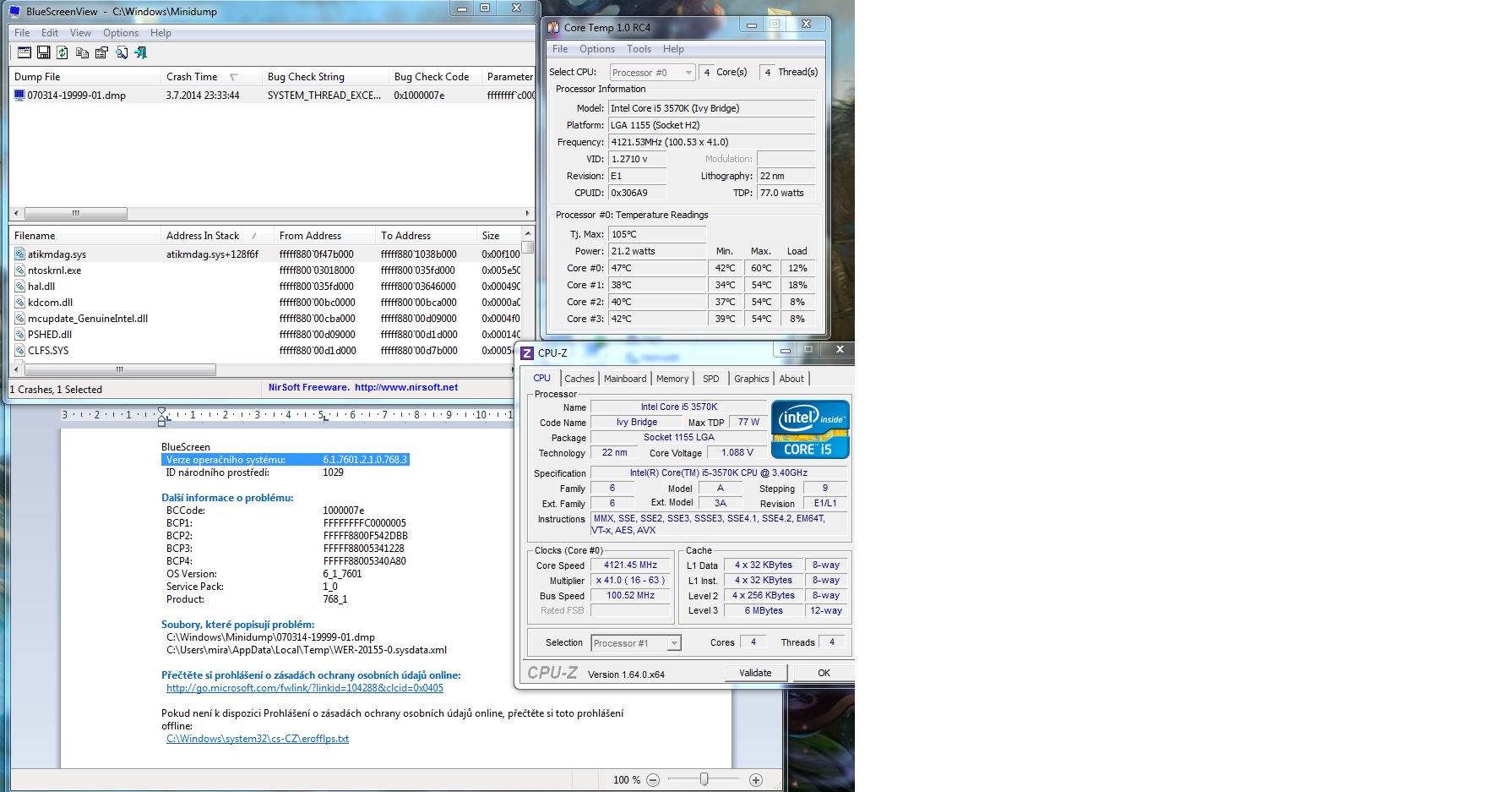

Zdravim, do ted už asi celkově po 7 mi spadl PC a hodil mi Blue screen pokaždé to samé.Psalo mi to tam problém s atikmdag.sys tak jsem vyzkoušel věci které jsou na netu jakož rozbalit atikmdag.sy_ a soubor co jsem z něj vytáhl přesunout tam kde je puvodní. To ale nepomohlo, odinstaloval jsem i smazal soubory od AMD přes nějaký program který je našel všechny a smazal.Poprvé se mi to stalo když mi hra kterou jsem chtěl spustit vypsala že musím aktualizovat ovladač grafiky, aktualizoval jsem ji ale při aktualizaci mi spadl pc a Blue screen.. od té doby to parkrát padalo 1 za 3 dny nějak tak. V čera jsem šel do BIOSU a přetaktoval PC z 3.8 na 4.1, 1 den nic a potom mi to začalo padat, 3x za dnešek (když chci jít do BIOSU a vrátit to z5 tak i když mačkám DEL/F2 tak mi to vyhodí jestli chci spustit Windows 7 nebo jakýsi nástroj).Potřebuju poradit co s tím,Budu rád za každou radu. Zde vám tu dám obrázek s pár věcma:
a zde soubory které popisují problém: http://uloz.to/xXpXFL51/soubory-rar
(tak ten nástroj byl diagnostika ramek která proběhla uspěšně bez žádných chyb)
