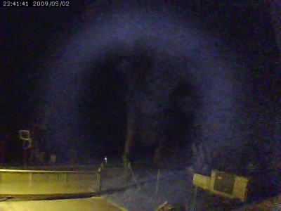

A jak si stála kamera ICA-310 v nočním režimu? Subjektivně se zdá, že v nočním režimu je na tom kamera o něco lépe, obraz se zdá méně rozostřeným a kamera je tak o něco více použitelná. Výrobce uvádí, že IR přísvit disponuje dosahem až 30 metrů. Tento parametr se zdá být dodržen, kamera opravdu svítí patřičně do dálky. Mimochodem, dosvit se mi zdál o mnoho delší, než je tomu u konkurenční Vivotek IP7330.
Noční obraz z ICA-310, celá scéna je mírně nasvícena pouliční lampou vlevo (mimo obraz), světlá místa na protějším stromě jsou již zásluhou IR přísvitu s dosahem až 30m.
Zvláštním jevem u ICA-310 bylo, že se v obraze při nočním osvícení venkovní scény zobrazovaly stovky drobných částeček (že by poletující prach?), které zřejmě stály za rapidním poklesem výkonnosti kamery. Vykreslování obrazu místy kleslo až na 1obraz / vteřinu.
Znovu pro porovnání připojuji noční obraz z kamery Vivotek IP7330. Kamera byla umístěna na stejném místě, jako ICA-310.
Noční obraz z Vivotek IP7330, celá scéna je mírně nasvícena pouliční lampou vlevo (mimo obraz). Uprostřed obrazu je viditelný obrys kmenu stromu a části koruny. Strom je osvícen IR přísvitem s výrobcem garantovaným dosahem 10m. Světelný kruh má na svědomí zřejmě odraz IR svitu od plechové desky, na které kamera ležela.

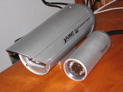

Zajímavé je porovnání rozměrů kamery Vivotek IP7330 s ICA-310. Vivotek je se svými rozměry 59,4 x 150 mm oproti ICA-310 poloviční. Přitom Vivotek disponuje téměř stejnými funkcionalitami. Celkově se zdá, že inženýři od Vivoteku umějí věci dělat menší, lepší, modernější :-) Porovnání rozměrů na vlastní oči – viz. níže.
ICA-310 vs Vivotek 7330
ICA-310 vs Vivotek 7330 podruhé
