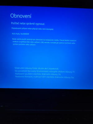

Tam je právě ten problém že mě to k tomu BIOSU nepustí :), když mačkám F10... tak: mi to tam hodí něco modrého s nápisama zhruba na sekundu (pravděpodobně Obr. 2) a pak to napíše toto:
Obr.1

Jedoduše to znova shrnu, když chci aby to udělalo to co chci, tak to buď hodí tu modrou obrazovku, nebo si to normálně najede na plochu pro uživatele
