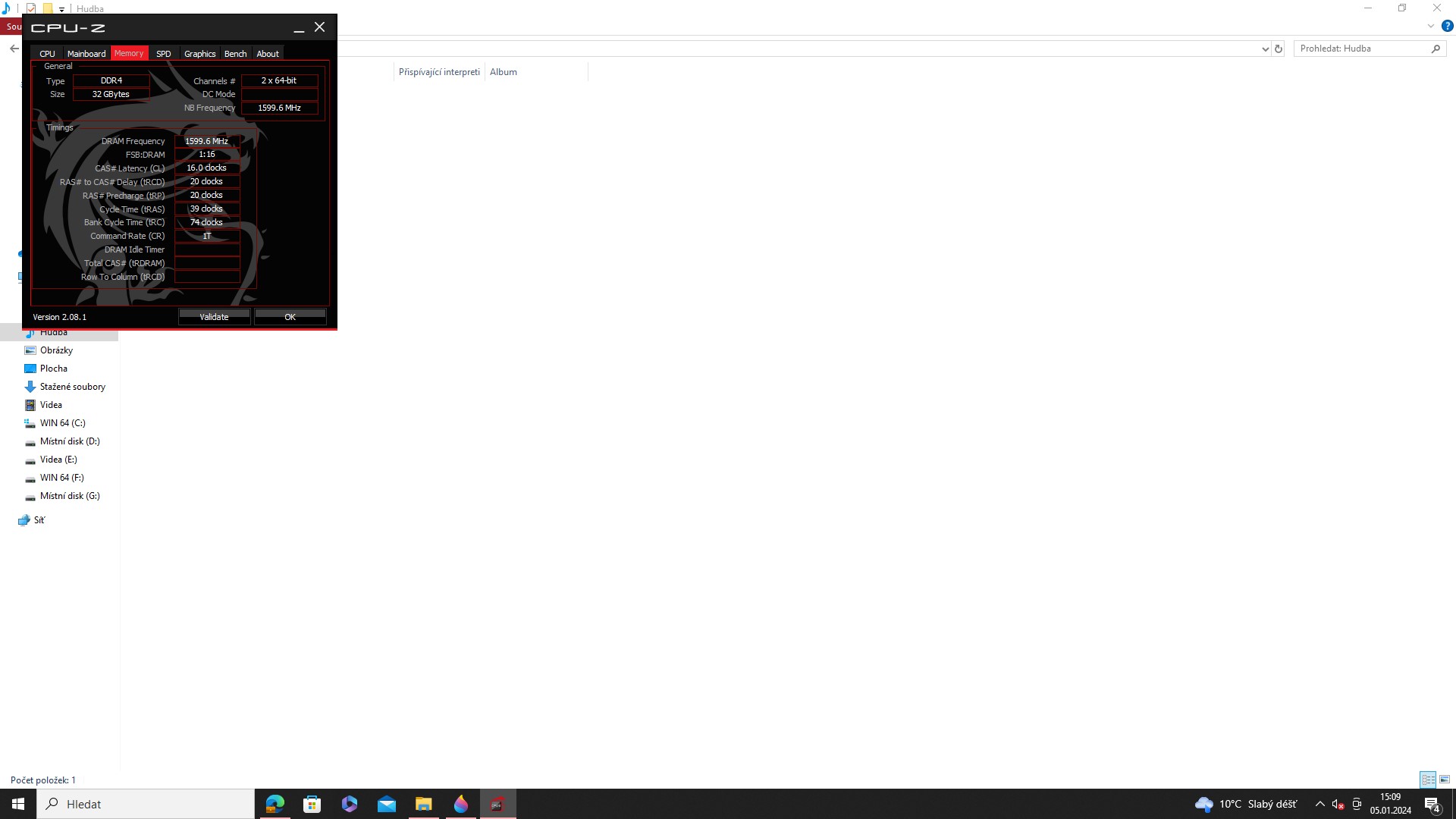

Udelej screen z CPU-Z z karty memory, at vidime jestli pameti skutecne bezi na 3200 MHz a ne jen na 2400 MHz.

Pameti bezi pouze na 2400 MHz.
To mas 30-40% vykonu procesoru dolu jenom tim ze pamet bezi na nizke frekvenci.
Aktivuj v BIOSu XMP profil RAM.

prikladam screen po změně v BIOSU..... da se nějak změřit výkon PC abyste "zvážili" jestli je to v normě na danou sestavu? dekuji....

Pak to zkontroluj v CPU-Z.
Tam co ted je 1200 MHz bude 1600 MHz.
