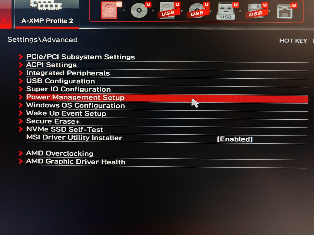

Advanced settings->Power Managment -> ENABLE s4/s5 - je ta funkce v BIOSu a pokud ano, je zapla nebo vypla ?
V kterem USB portu je to svitici zarizeni ? Mam pocit, ze v nekterych se napajeni vypina a v nekterych ne.
nahmatat tam vypinac a ten prepnout. Jde to pohodlne jen kdyz lezis pod stolem na zadech na zemi.

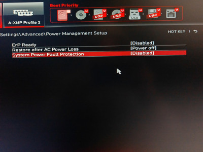

Re: ErP - ,,nebezpečná" funkce?
V Power Management Setup jsem to s4/s5 nenašel, ale našel jsem ho (nebo něco podobného) ve Wake Up Event Setup. Viz foto
USB porty jsem zkoušel měnit, v každém zvukovka svítila.
Len pre info.Nastavenie ErP sa chová opačne,akoby si to myslel.Takže to musíš zapnúť ,ak to chceš mať vypnuté.

Toto jsem já, autor tématu (DifiCZ je záložní účet, který jsem měl, než se mi podařilo zpět získat tento původní účet).
Riki, myslím, že aspoň v mém případě nemáš pravdu, protože když najedu na ErP Ready, tak to vpravo přímo píše info, že při zapnutí bude PC nastaven tak, aby splňoval podmínky vydané EU - tedy zapne se ErP → sníží se spotřeba vypnutého PC pod 1 watt → USB porty přestanou být napájené.
