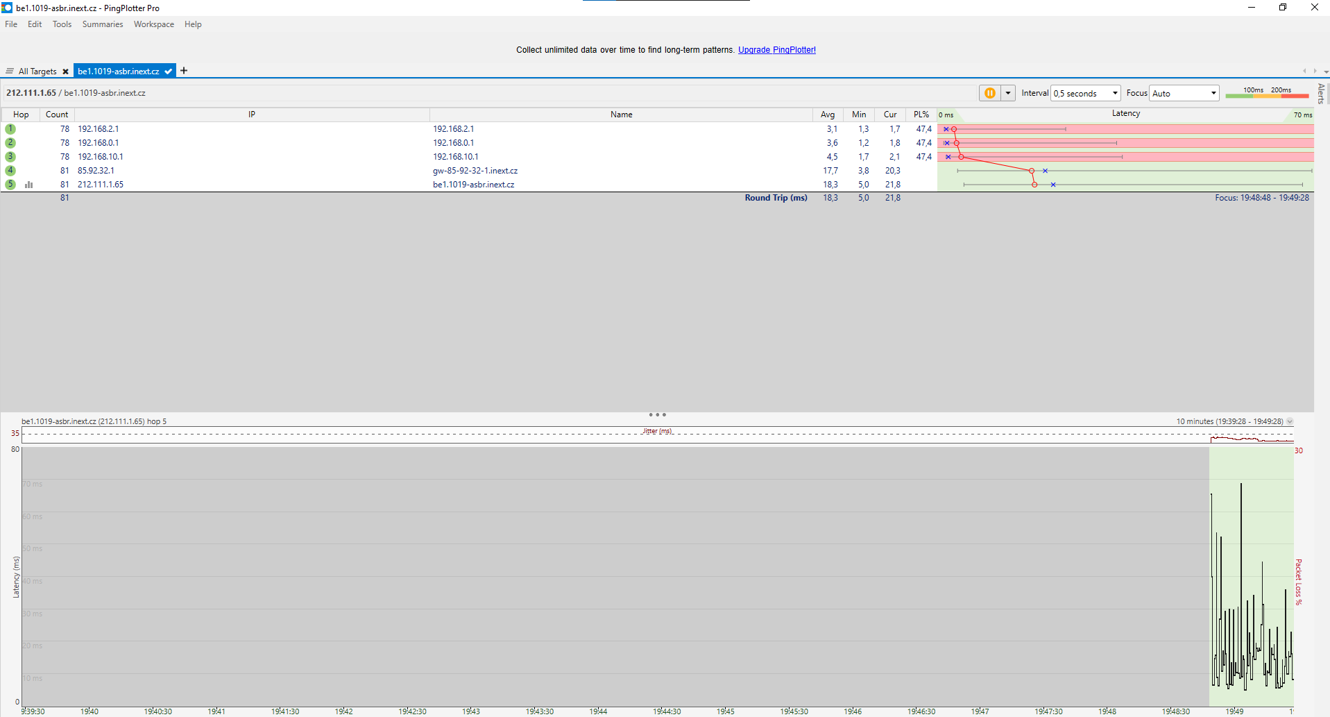

Re: Vysoký ping
Mas ztratu paketu na sitovem kabelu - to je krajne podezrele, tam musi byt ztrata 0%.
Ted je to dokonce jeste horsi, nez predtim.
Re: Vysoký ping
No ono to vycházelo stejně s tou ztrátou, jenom předtím jsem to vyscreenoval dřív než se ta ztráta ustálila, pak se taky zastavila na 45%

Re: Vysoký ping
Tak dneska jsem asi vyloučil závadu kabelu mezi PC a hlavním routerem. Mám totiž z hlavního routeru navedený přes kabel ještě druhý router pro silnější wifi v nižším patře. Na tento router jsem se připojil notebookem přes wifi (vím, že to není na diagnostiku sítě ideál, ale šlo mi hlavně o ty packety). No zjistil jsem, že ke ztrátě paketů dochází i zde, takže kabelem to nebude.
V příloze je narychlo načmárané schéma pro lepší pochopení + Pingplotter z připojení k tomu druhému routeru - viz. výše
Pravděpodobně to teda bude ten router...
