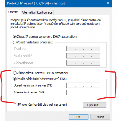

- tak IPv6 jsem dle návodu na internetu deaktivoval - viz. příloha - zkoušel jsem přímo i odinstalování přes správce zařízení, ale ten protokol se vždycky objevil znova.
- k té DNS - nastavuju to přímo na kartě (viz. druhý screen), ale nevím jakou DNS tam mám dát? - kde zjistím tu DNS poskytovatele?

DNS poskytovatele zjistíš u poskytovatele. Popřípadě v nouzi můžeš použít DNS gůgla - 8.8.8.8, 8.8.4.4.
Protokol jsi odebral správně, přes správce zařízení to opravdu nejde.
