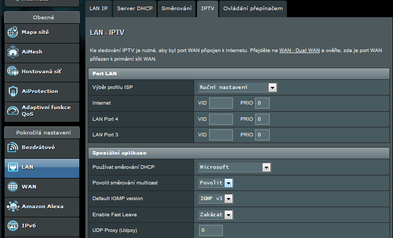

LAN: Standardní nastavení IP adresy, DHCP, statického směrování a IPTV.

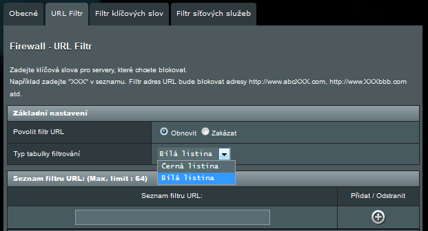

Dále filtry URL (lze zablokovat určité stránky), filtr klíčových slov a filtr síťových služeb. U flitru URL lze opět zvolit blacklist (přístup všude, jen ne na uvedené), nebo whitelist (přístup pouze na uvedené a nikam jinam).

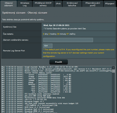

Systémový záznam: Zde lze nalézt další logy z provozu routeru.

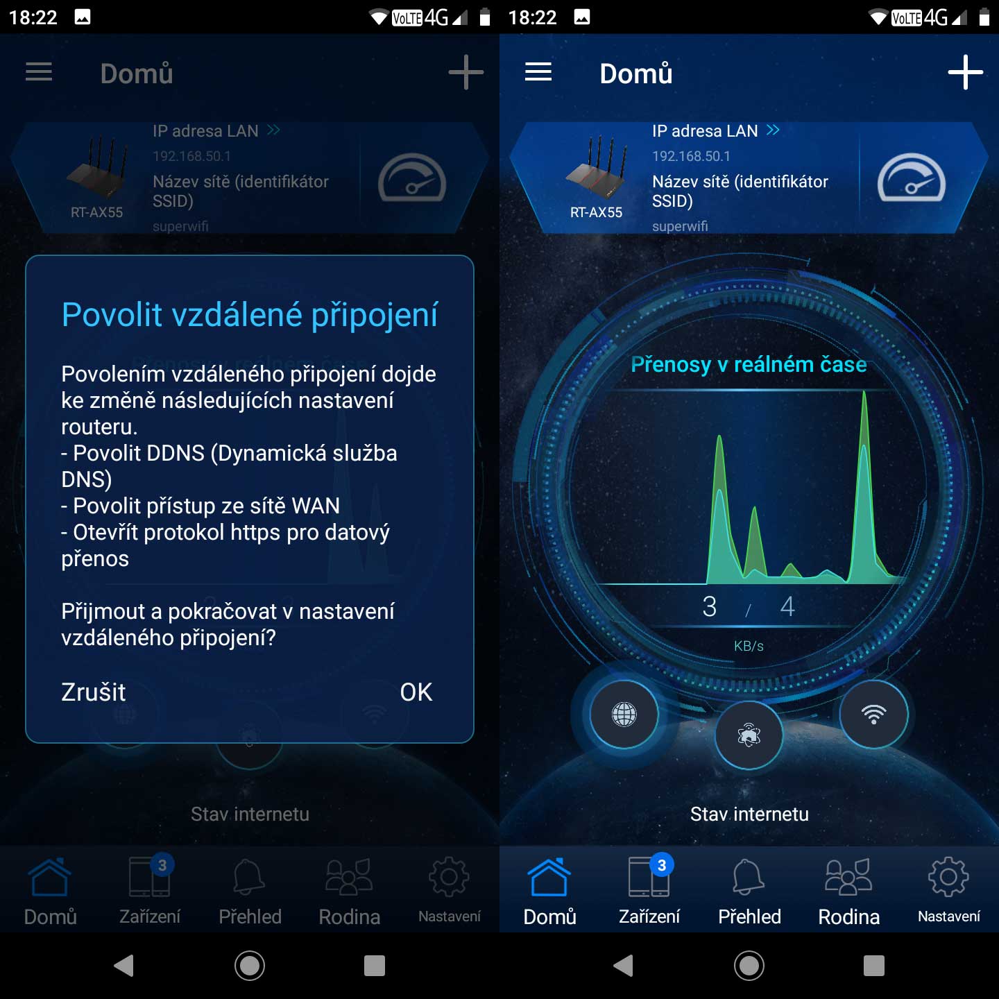

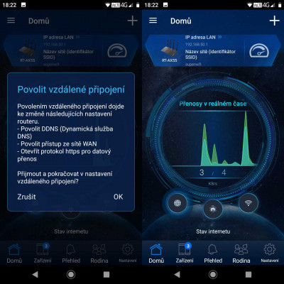

Vzhledem k tomu, že jsem si konečně pořídil chytrý mobil, zkusil jsem i nastavení routeru přes aplikaci asus router. Nastavení je intuitivní - po spuštění aplikace si vyberete, jaké zařízení chcete nastavit, aplikace zařízení vyhledá.
Dále nastavíte SSID WiFi a přístupové heslo k WiFi. V dalším kroku si aplikace vyžádá jméno a heslo pro přístup do nastavení routeru.
A po stisknutí Dokončit už si můžete užívat připojení k internetu Tady bych Asusu vytkl požadavek na přístup z WAN sítě (standardně zakazuji).
