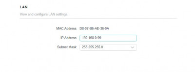

Ahoj, zkusil jsem si propojit dva routery podle návodu ITCrowda ale nejede mi to.
Mám dva routery (TP-Link Archer C6 a TP-Link TL-WR844N) a switch TP-LINK TL-SG1016D.
Připojení od antény mám do Wan portu C6ky. Na její Lan mám napojený switch do kterého jsou další zařízení (TV, PC) a na dalším Lan mám připojený router TL.
IP C6ky mám nastavené na 192.168.0.1

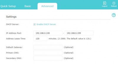

Rozsah adres jsem na ní nastavil 192.168.0.100-199, DHCP zapnutý.
Na TLku jsem vypnul DHCP a dal mu IP 192.168.0.99
Obě WiFi jsem nastavil stejně.

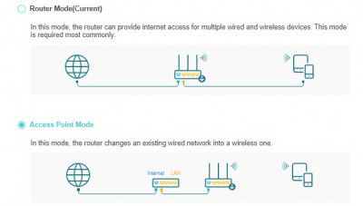

Ve chvíli kdy přepnu TL do módu AP tak se restartuje a já jsem skončil
adresa Tlka 192.168.0.99 nejde najít a router svítí že nemá připojení k netu.
Prosím o pomoc!

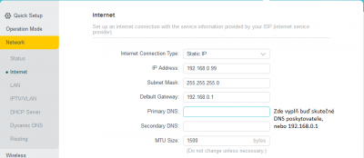

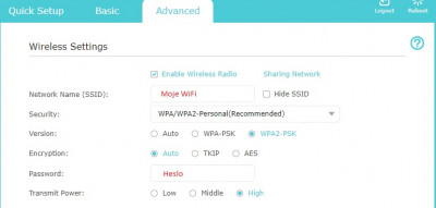

1. nemáš nastavenu WiFi stejně. Na jedné máš kódování na "auto", na druhé TKIP. Obě by měly být nastaveny stejně. Pokud oba podporují, nastav kódování na AES.
2. - WR844N podporuje režim AP s portem WAN. Tedy nebudeš zadávat adresu ...99 na LAN, ale do portu WAN (Internet).
- poté, co zadáš do WAN adresu, nastavíš režim AP, router připojíš k WAN a mělo by to chodit.
Pokud by něco selhalo, pak:
1. Nastav WiFi (stejně jako u archera)
2. Zvol režim AP
3. Připoj router do sítě k WAN portu
4. Stáhni si program netscan - jak se s ním zachází, najdeš v článku Jak na diagnostiku sítě.
5. Proskenuj síť v intervalu 192.168.0.1 - 192.168.0.254. Ten router se někde objeví. Pro přístup pak zadáš tu adresu a měl by ses do něj dostat. (v tomto případě dostane IP adresu z DHCP. Pak ji můžeš změnit na pevnou).
Pozn. Všechna nastavení přes kabel. Pokud je budeš dělat s notebookem, vypni na něm wifi.
Pozn. 2. Uvedený postup v článku (s propojenými LAN porty) musí fungovat i tak.
Pozn. 3. To že router v režimu router ukazuje běz připojení k internetu je v pořádku.

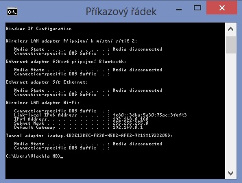

Re: Propojení dvou routerů TP-Link
Nějak mi to nejde, hlásí chybu kterou nechápu

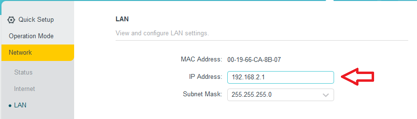

Aha, tady je zakopán jezevčík
Změň adresaci LAN toho WR844:
Supe, vypadá to že to konečně jede jak má
Díky moc za pomoc!
Díky moc za pomoc!
