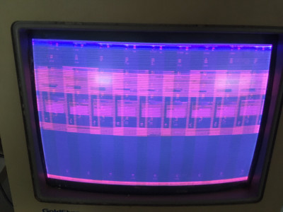

pokusil jsem se zapnout CRT monitor, akorat se mi zobrazovany obsah duplikuje a je na obrazovce asi 10x.
mohu poskytnout i foto pokud je trba. Neví někdo co s tím?

obrázek by se hodil.
Navíc nepíšeš nic bližšího, jako třeba:
- výrobce a typ monitoru (třeba má funkci obraz v obraze či podobně, což by se dalo zjistit)
- k čemu jsi ho připojil
- zda je na výstupu GK VGA, či zda je monitor připojen přes nějakou redukci
- typ a výrobce GK
atd.
kromě toho Win10 to s CRT monitory moc neumí, je třeba nastavit synchronizaci ručně.

je připojen bez redukce přes VGA, značka GOLDSTAR, akorat nevim jak sem mám přidat nějakou fotku D, chce to URL
Dodatečně přidáno po 23 vteřinách:
je to připojené na Win XP

Na pc pro xp by mělo být na BIOSu nativní rozlišení 640x480. takže - BIOS se zobrazí v pořádku? Nebo ten obraz je takhle hned od začátku?
Re: CRT monitor
při zapínání pc se ukáže normálně DELL(výrobce MB) ale jakmile vstoupíím do BIOSU rozháže se to. Zkusil jsem připojit jiný monitor ale nikde jsem tam nenašel nastavení pro nativní rozlišení

Do monitoru se posílá rozlišení (a případně frekvence), který nezvládne.
Pokud je to ok před startem Windows, tak nabootovat v nouzovém režimu a tam pak změnit rozlišení na nějaké menší, klidně začít běžným 640x480 a 16 bitů, případně zkusit i 8.

ještě jak se dostanu od nouzového režimu?

Re: CRT monitor
ten jiný monitor naskočí až do XP?
Pokud ano, změň na něm rozlišení na 640x480, obnovovací frekvenci na 50Hz, vypni počítač, připoj CRT a zkus nastartovat.
Pokud ne, nech připojený CRT monitor, po startu mačkej F8 a doufej, že se zobrazí startovací nabídka stavu nouze. Zde najdeš volbu spustit systém v rozlišení 640x480. Tu zvol a uvidíš, jestli naskočí.

ano, jiný monitor je normální LCDčko

Ony totiž delly můžou mít nativní rozlišení na 800x600, případně i víc. Proto se v BIOSu rozhodí obraz, protože to monitor neumí.
nativní rozlišení v BIOSu nastavit nejde.
Nicméně pokud se ti povede změnit rozlišení ve woknech, zobrazí se uvítací obrazovka woken v pořádku, a pak už to bude chodit.
