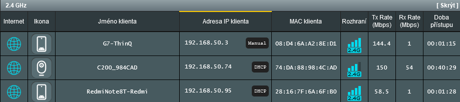

Pořád se zmiňuji jen o svém LG G7 a opravdu, zhruba týden bylo na 2.4 wifině rychlost připojení +-550 Mbps.
Po týdnu jsem se snažil Asus AX55 propojit s Linksys E3200 (nahrál jsem na něj Tomato, pak DD-WRT).
Po deseti hodinách neuspěšnýho propojovaní to spadlo na mobilu na 144Mbps (lítalo to mezi 144-177 Mbps). Jestli to bylo tím nebo jen náhoda...nevím
Je i možný, že přestala fungovat anténa?
Týden mám zapojenej jen ten Asus AX55 a rychlost na mobilu 173Mbps.
Odpojil jsem LG G7 a zkusil jsem Redmi Note 8T a to ukazuje jen 90Mbps a tablet Lenovo Smart Tab M10 FHD Plus (2nd Gen) jen 75Mbps.

Heleď, viděl jsem hada čůrat, koně blít, převrácenej cikánskej vůz, žábu bušit pěstí do skály, ale 550Mbps na 2,4GHz s 802.11n opravdu ne.
Schválně připoj to lg na 5GHz, kolik ukáže. A bude jasno.
dvorakj - neověřujeme teoretické rychlosti. Měříme, kolik ta wifi dá reálně. Tohle používám i v recenzích + k tomu dodávám screen z InSSIDeru, aby bylo vidět v čem router pracoval.
Re: Asus RT-AX55 pomalá wifi 2,4GHz
petr22 píše:Mas to na stejnem kanale jako predtim ?
Ano na jedničce
když změním na jiný volný kanál, tak žádná změna rychlosti připojení
ITCrowd píše:Heleď, viděl jsem hada čůrat, koně blít, převrácenej cikánskej vůz, žábu bušit pěstí do skály, ale 550Mbps na 2,4GHz s 802.11n opravdu ne.
Tam je pořád 866Mbps

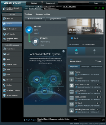

Re: Asus RT-AX55 pomalá wifi 2,4GHz Vyřešeno
Rychlost vyzkoušena i na notebooku s kartou Intel Wireless-AC 9560 a ten ukazuje rychlost 300Mbps, výsledek kopírování souboru 1,07GB = 49s 131s(první router Asus RT-AX55)
______________________
Dorazil druhý Asus RT-AX55 ...aaaaa rychlost je stejná se starším i aktuálním firmwarem (na LG G7 2.4 GHz)
Takže původní moje zmatení, kdy G7 ukazovalo 550Mbps, byla nějaká chybka na LG G7.

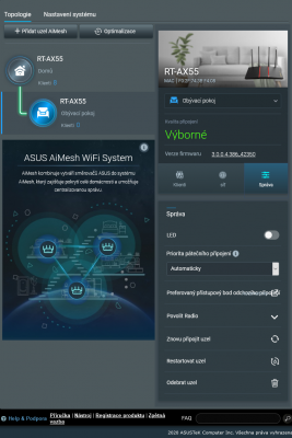

Na AiMesh jsem propojil routery (u "starýho" proveden reset)
Propojení vyžadovalo aktivování WPS (nejsem si jistý, jestli to teď po propojení mohu vypnout).
Vše se automaticky nastavilo během 3 minut.
Test rychlosti a připojeném routeru; stejný soubor 1,07GB na 2.4GHz:
- vzdálenost 1m = 183s
- vzdálenost 10m, 2x 10cm cihlová zeď + dveře = 245s
Jináč na PC přes kabel je proti starýmu routeru rychlejší načítání stránek.
Tak snad budou Asus dlouho sloužit...díky a ahoj
