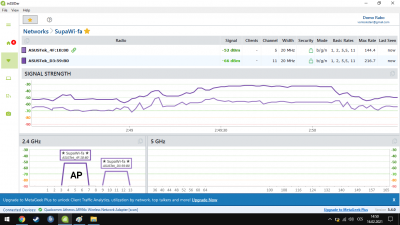

pro průzkum bys musel změnit ssid. Pak bys možná přišel na to, že těch 70% je z rt-18 a z AP tam bude jiný, který bude mít víc. Ono 70% na 2,4GHz je dost na to, aby se zbatečně nepřecházelo na jiný.
Dodatečně přidáno po 2 minutách 15 vteřinách:
Nebo zkus třeba inSSIDer, ten by ti měl ukázat co kde je a jak.

Musím říct, že jsem docela překvapenej, co udělá jedna ytongová zeď a cca 4 metrová vzdálenost
Takže je všechno OK, ještě jednou díky, máš u mě pivo
