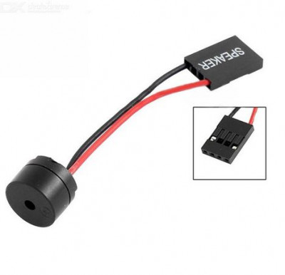

Deska nemá integrovaný speaker pro hlášení chyb. Doporučil bych připojit nějaký repráček, jestli deska opravdu něco nehlásí.
