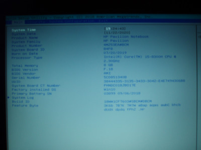

Na obr. 2 je v nabídce administrator password nebo power-on password, na obr. 3 je v nabídce Boot Option, mám něco potvrdit???
..nebo je chybně a mám postupovat podle postupu

- potvrdila jsem potom F10 a dostala jsem se obrazovku AOS, kde jsou k dispozici 3 obrazovky, je správně? ..mám na některé z těch obrazovkách něco potvrdit?? Radši se ptám dopředu, abych něco nepo* dělala...Jj, tak přes F9 to zabralo - zobrazilo se mi Boot Option Menu

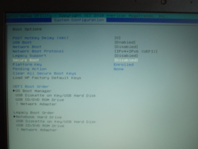

V Boot Option je možné vybrat "OS Boot Manager" nebo "Legacy Boot Order". Přikládám sken - obr. 4.

No, kdyz mas Secure Boot Enabled, tak s legacy nic neudelas, ne?

secure boot nastavit na disable, pak se uvidí, jaké budou možnosti

Secure Boot jsem přehodila na disabled. Mám ještě nějak potvrdit?

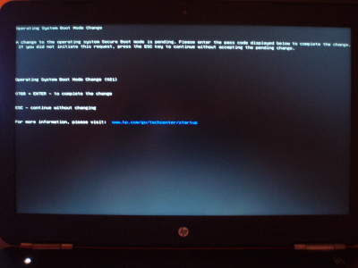

Potvrdila jsem změnu F10 a naběhla mi obrazovka:
(viz Obr. 6). Co s tím?Operating System Boot Mode Change

druhá nabídka - cosi+enter

Tzn. "0788 + Enter", a jak to zadám (potvrdím)?
