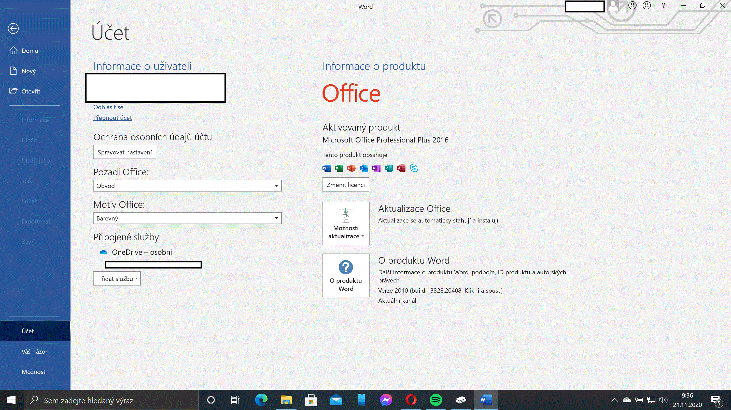

Mám verzi Pro plus.
Ani jsme o tom nevěděl, ale neměl jsem Office aktualizovaný teď po aktualizaci mi to funguje.
Nedíval jsem se co jsem měl před aktualizací za build, ale teď je to funkční tak jak potřebuješ.
