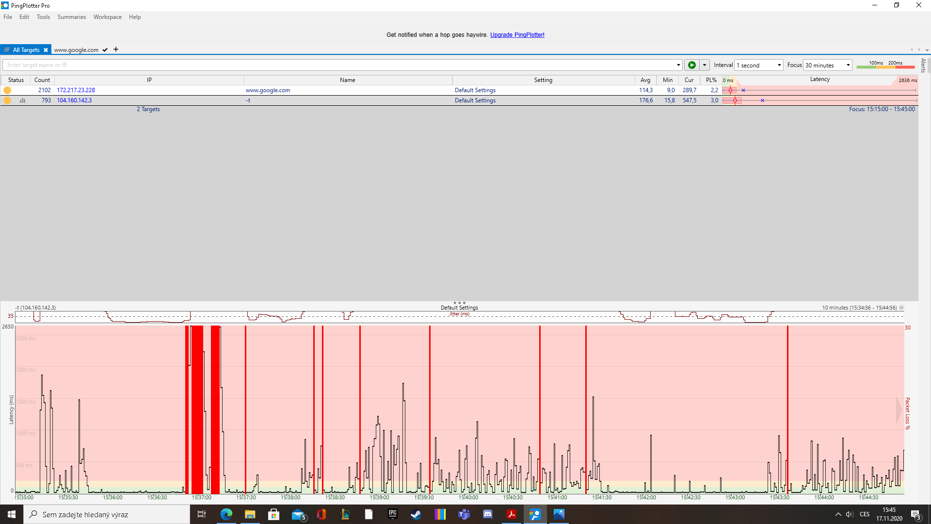

mám problém se svým internetovým připojením. Při hraní mám nestabilní ping, který se furt mění a vyskakuje někdy i na hodnoty 1000 ms, nebo mě to dokonce odpojí. Jsem připojen k routeru pomocí kabelu.
Hraju hlavně League of legends, zde přikládám screen z PingPlotteru, ip adresa na server hry.
Předem děkuji za pomoc.

1. jaké připojení máš?
2. rychlost připojení?
3. přesný typ a výrobce routeru
4. z toho screenu není nic poznat. v mém podpisu - diagnostika sítě - najdeš návod. PEČLIVĚ PROSTUDUJ!!

1.Připojení od UPC, zřejmě VDSL, k routeru jsem připojen ethernetovým kabelem.
2. Tarif 150/10,ale při měření na speedtest.net mám 150/20
3.Technicolor TC7200
4. Diagnostiku jsem prošel, vše se zdá být v pořádku. Tady je výpis z cmd. Teď v poledne ten ping nevyskakuje tak často a tak vysoko, večer se to rapidně zhoršuje.

Špatné jsi mě pochopil. Ten screen z pingplotter chci. Ale podle toho návodu. Tak, abych něm bylo něco poznat.
Odesláno z mého S5710 pomocí Tapatalk
Re: Vyskakující ping

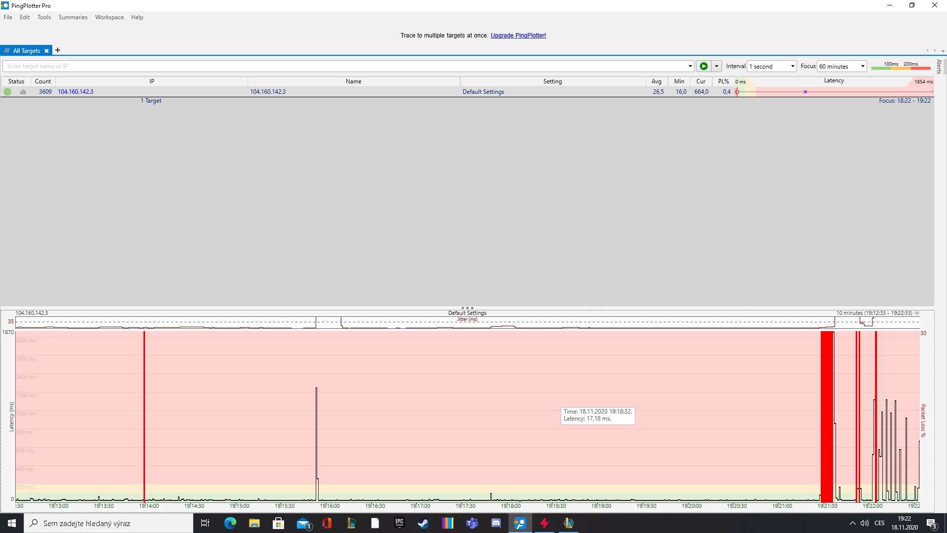

Tady jsem to vyscreenoval, když to začalo blbnout.

Opět - není tam nic vidět. Znovu si pečlivě prostuduj návod. Musí tam být vidět všechny hopy.
