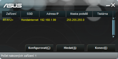

Díky za reakce. Asus jsem našel přes jejich program na vyhledání zařízení. Když se k němu chci připojit, objeví se hláška, že zařízení nejsou ve stejné podsíti a mám změnit IP adresu počítače.
IP adresa počítače teď je 10.0.0.8
Tak už jsem si změnil IP adresu počítače a do Asusu jsem se dostal.
Poradíte prosím, co můžu v nastavení udělat a zkontrolovat, abych se pokusil odstranit výše popsaný problém?
