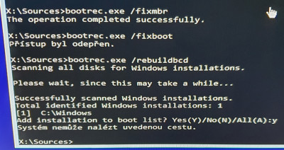

Tak se mi podarilo si zazalohovat s mensima trablema hddcko, ssd furt nejde pres ten program na flashce. Snazim se na hdd nainstalovat win10, pri prvnim restartu a pri vyjmuti flashky mi po rebootu pc hlasi at vlozim boot media, pri zanechani flashky mi znovu skoci prvni krok instalace w10.
AHCI, pouze UEFI ani WHQL nepomohlo. Ted jsem ve fazi, kdy mi vlastne pc nechce bootovat z neznameho duvodu disky, zkusim aktualizovat bios na uplne nejnovejsi
Akorat nechapu, ze HDD v biosu nevidim s predponou UEFI

Aktualizace biosu na nejnovejsi nepomohla.. ja se bojim, ze neni problem v discich. Pc odmita oba disky bootovat, na hdd jde instaace winu do prvniho restartu. Ani jeden disk neni oznaceny jako UEFI nevim jak moc nebo malo je to dulezite. Zkusim tedy cosi s tim linuxem.
Za par desitek minut vam hodim fotku teda jak nvmečko vidim v te aomei toole, znovu formatuju hdd pres cmd, to samy zkusim s nvme diskem, jestli se neco nahodou nezmenilo
Tak pres tu appku ted nevidim ssd, nechapu? Ale v boot menu ho vidim, a z nejakeho duvodu mi v te appce v zadnem usb portu nejde mys ani klavesnice. Jdu na ten linux gparted

Aktualni faze; lze instalovat win na oba disky, ale pri prvnim restartu mi pocitac vyhodi bud at vlozim boot media, nebo pokud necham flashku v pc tak znovu nabehne prvni krok nove instalace w10

Nasel jsem prave ze rebuildbcd pres cmd obcas pomuze, ale me ne
