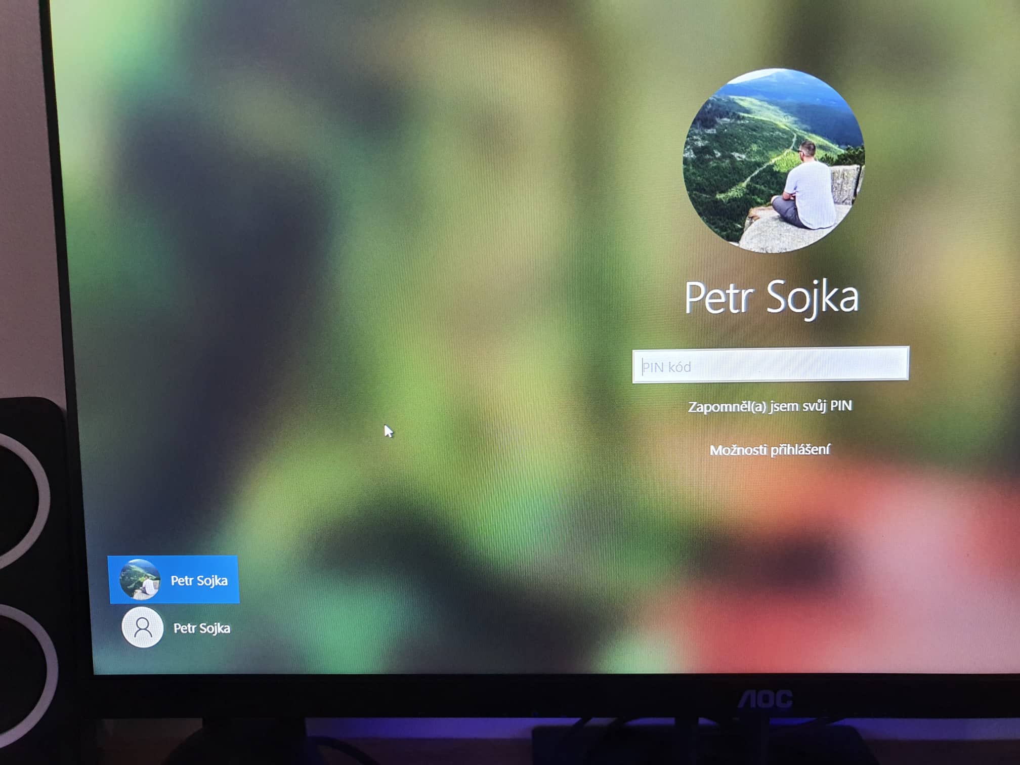

Ahoj, od poslední reinstalace win10 se mi děje problém zobrazený na videu. Nevím vůbec o co se jedná, kvůli tomuto jsem win několikrát přeinstaloval, i za použití flashky.
Klasicky jsem win nainstaloval,přihlásil Microsoft účet a vytvořil povinné heslo do winu, a jak mnoho lidí zná, zadal jsem do startu „netplwiz“ abych si heslo odebral, protože ho nechci zadávat, jelikož není jiná možnost.
V počítači jsem žádný druhý účet nevytvářel, ani není vidět jako další uživatel. Jak se vrátím zpátky, do stavu že heslo chci zadávat, tak tento problém nemám..
Další věc, která mne na tom všem udivuje je to, že svůj účet vidim přihlášený celkem 3x (https://ctrlv.cz/RdJg), tomu taky nerozumím.
Nevěděl by někdo prosím, co s tím ?
Pod textem máte 3 odkazy, okno po napsání „netplwiz“, kde je zobrazena role mého účtu, záložka v nastavení se zobrazením ostatních účtů (žádné nejsou) a dále že mám tedy profil 3x Jde mi primárně o to, abych nemusel furt jak trubka zadávat heslo k Winu10.
Děkuji za odpovědi.
https://ctrlv.cz/eIKZ
https://ctrlv.cz/dJmP

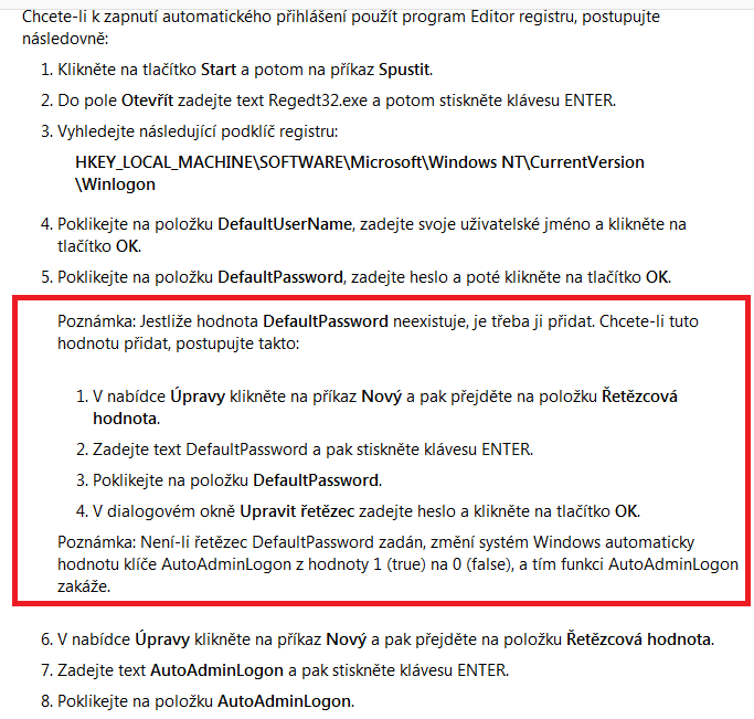

Předpokládám, že ti jde o to, aby tvůj profil startoval automaticky a bez nutnosti zadávat heslo.
Na to existuje hodnota v registru autoadminlogon, defaultusername a defaultpassword.
Spusť si editor registru (regedit) a postupuj dle návodu: https://support.microsoft.com/cs-cz/hel ... in-windows
Heslo se nemaže, ale vložíš ho do defaultpassword. defaultusername bude tvůj účet. A autoadminlogon nastavíš na 1.

Podle toho návodu se nemohu orientovat, v regedit nemám vůbec položku Defaultusername, ani password

A směješ se čemu? Tomu, že neumíš číst? Citace ze stránky:
Stejné platí pro položku DefaultUserName.
Poznámka: Jestliže hodnota DefaultPassword neexistuje, je třeba ji přidat. Chcete-li tuto hodnotu přidat, postupujte takto:
V nabídce Úpravy klikněte na příkaz Nový a pak přejděte na položku Řetězcová hodnota.
Zadejte text DefaultPassword a pak stiskněte klávesu ENTER.
Poklikejte na položku DefaultPassword.
V dialogovém okně Upravit řetězec zadejte heslo a klikněte na tlačítko OK.

V tom článku to jasně uvedeno je:
A ještě upozornění - v registru se rozlišují malá a VELKÁ písmena. Tedy název DefaultPassword není stejný jako defaultpassword.

Re: Druhý "neexistující" profil WIN10
To jsi sprasil tím netplwizem.
Zjevně jsi vytvořil další profil (bez hesla). Poznáš to tak, že ve složce (obvykle) C:\Users budeš mít dva stejné adresáře.
Přičemž jeden účet je lokální a druhý je navázán na účet mrkvosoftu.
Chceš-li autologon, nemůžeš používat přihlášení PINem.
A zrovna tak nelze použít autologon v případě prázdného hesla (což je opět psáno v článku).

Dva účty v Users mám, ale ne stejné. petrs a Veřejné tam mám, přičemž v každé je něco úplně jiného.
