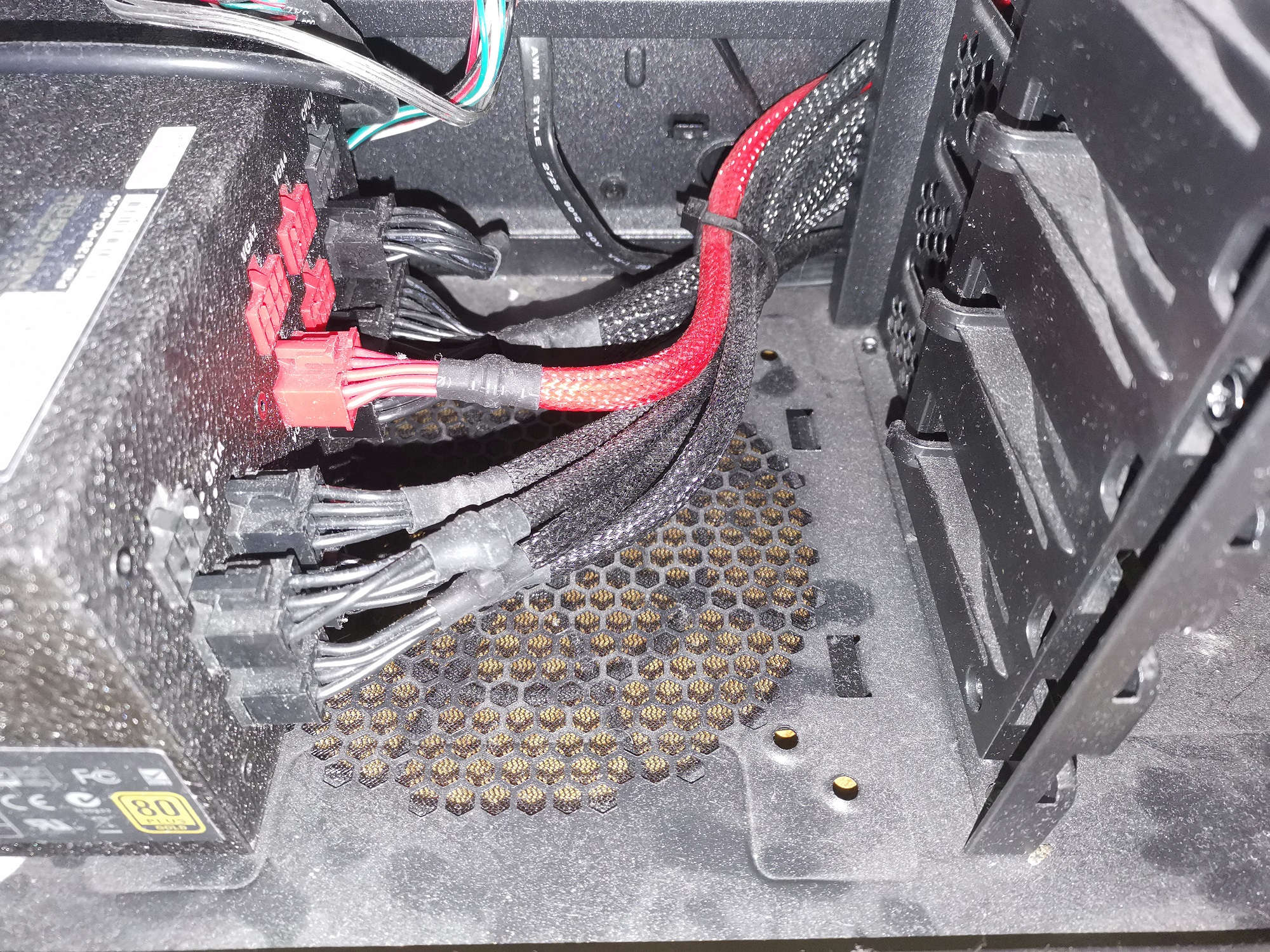

Edit: Teď jsem se dívala a dolů by se ten ventilátor dát asi nedal, protože ten zdroj je docela velký a zasahuje do místa pro ventilátor, viz fotka.

Výrobce píše, že dopředu 120/140, ale píše, že nahoru jen 120, já se předtím díval na Z11 PLUS HF1 a ta má asi jiný možnosti... teď bys tam měla mít těch 120, tak se zkus podívat, jestli tam nejsou otvory i pro 140 (přesně jako na té poslední fotce vedle zdroje - ty 2 díry nad sebou, jedny jsou pro 120 a druhý pro 140mm větrák.
Můžeš vzít nové rovnou všechny, aspoň pojedou všechny na stejné otáčky a budou tiché...
Ještě k tomu zdroji, se můžeš mrknout a jít po kabel po kabelu a zjistit, jestli všechny, co vedou ze zdroje, jsou do něčeho zapojené, nebo jestli se vůbec nepoužívají, potom bys ho mohla vypojit.

Dívala jsem se nahoru, u jednoho ventilátoru to vypadá tak, že může být 120mm/140mm, druhý jen 120mm (viz fotka).
Vzala bych teda nahoru 1x 120mm a 1x 140mm.
Dopředu by se dle výrobce i CZC měl dokázat vlézt 120mm/140mm, věřme tedy tomu, že to tak opravdu je, vezmu teda 140mm.
Dolů se nevleze bohužel nic, takže tam se nedá nic dělat.
Poslední ventilátor, který bych mohla ještě vyměnit, by mohl být ten vzadu (viz fotka - červená), který může být jen 120mm. Má ho ale smysl měnit? Jestli ano, tak za který? Tento např. - https://www.czc.cz/arctic-fan-f12-silent/178999/produkt ?
