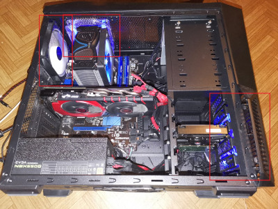

No právě že se GK občas přehřívá, nikdy se to nedělo, až do doby, kdy jsem začala hrát CoD: MW. To jsem tady kdysi i v jiném topicu řešila, že se mi při hraní restartuje PC, kdy se mu zachce, nakonec jsem zjistila, že to je přehříváním GK. Po tom, co se to párkrát stalo u CoDka, se to ale začalo dít už i jiných her. I proto bych ráda PC vyčistila. Momentálně, aby k přehřívání nedocházelo, musím mít otevřenou bočnici (popravdě tomu moc nerozumím, že to takhle funguje a GK se s otevřenou bočnicí nepřehřívá, když je v podstatě narušený teď celý airflow a vzduch neproudí tak jak by měl, ale funguje to).

Jak máš řešený airflow v bedně? Jaká bedna, jaký ventilátory, kolik a kde přesně?

Tak pokud se zavřenou case se to začne celé smažit a po jejím otevření to ustane, tak to je známka toho, že proudění vzduchu v ní správně prostě nefunguje/neexistuje a to je třeba řešit nikoliv tím, že ji nechám otevřenou, ale ji zavřu a začnu spíš řešit co s tím, kde je problém a jak ho opravit, třeba jestli to není někde ucpané nebo nějak udušené, protože potřebuješ chladit proudem studeného vzduchu, ne nějakým stojícím okolo, a potom tento později ohřátý vzduch zas tahat ven. Pokud se tento proces neděje, tak je to důvod toho přehřívání a nestability, airflow je prostě základ, takhle se ti uvnitř naakumuje plno tepla, když to je zavřené a je jasné, že dřív nebo později ti něco narazí na kritickou teplotu, protože se to neustále víc a víc zahřívá a celé se ti to pak shodí, ať se to neusmaží, to se pak není čemu divit, tím samým vzduchem nejde chladit do nekonečna.

Klidně celý vnitřek case vyfoť a obrázek sem nahoď, ať jde přesně vidět, jak to máš vlastně řešené, než se to snažit nějak složitě popisovat, max akorát pak dej info, co to je vlastně všechno zač - výrobce a model ventilátorů atd...

Case je Zalman Z11 Plus, která by právě měla mít airflow docela slušný - https://www.czc.cz/zalman-z11-plus/108503/produkt
Přímo v case jsou ventilátory 3, poté ještě v každé bočnici je 1 malý. Celkem tedy 5.
Problém právě řeším, nechci to řešit neustále otevřenou bočnici, proto chci PC nějak více vyčistit, než jen profoukat, jak jsem to občas dělala. Vždy ale než se začnu do PC rýpat, tak zajdu tady za moudřejšími a zkušenějšími, aby mi to pak vůbec ještě fungovalo.
Fotky (ventilátory jsou vyznačeny červeně):
