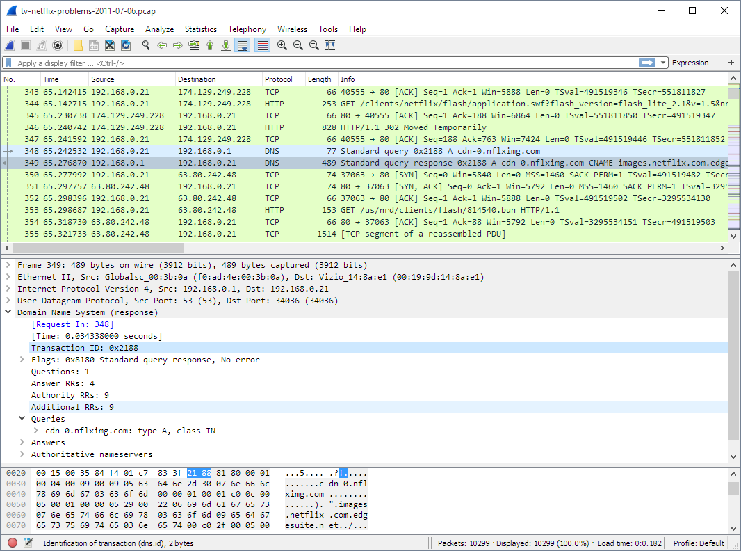

A pokud to bude OK, pak ve wiresharku bys měl vidět tohle:

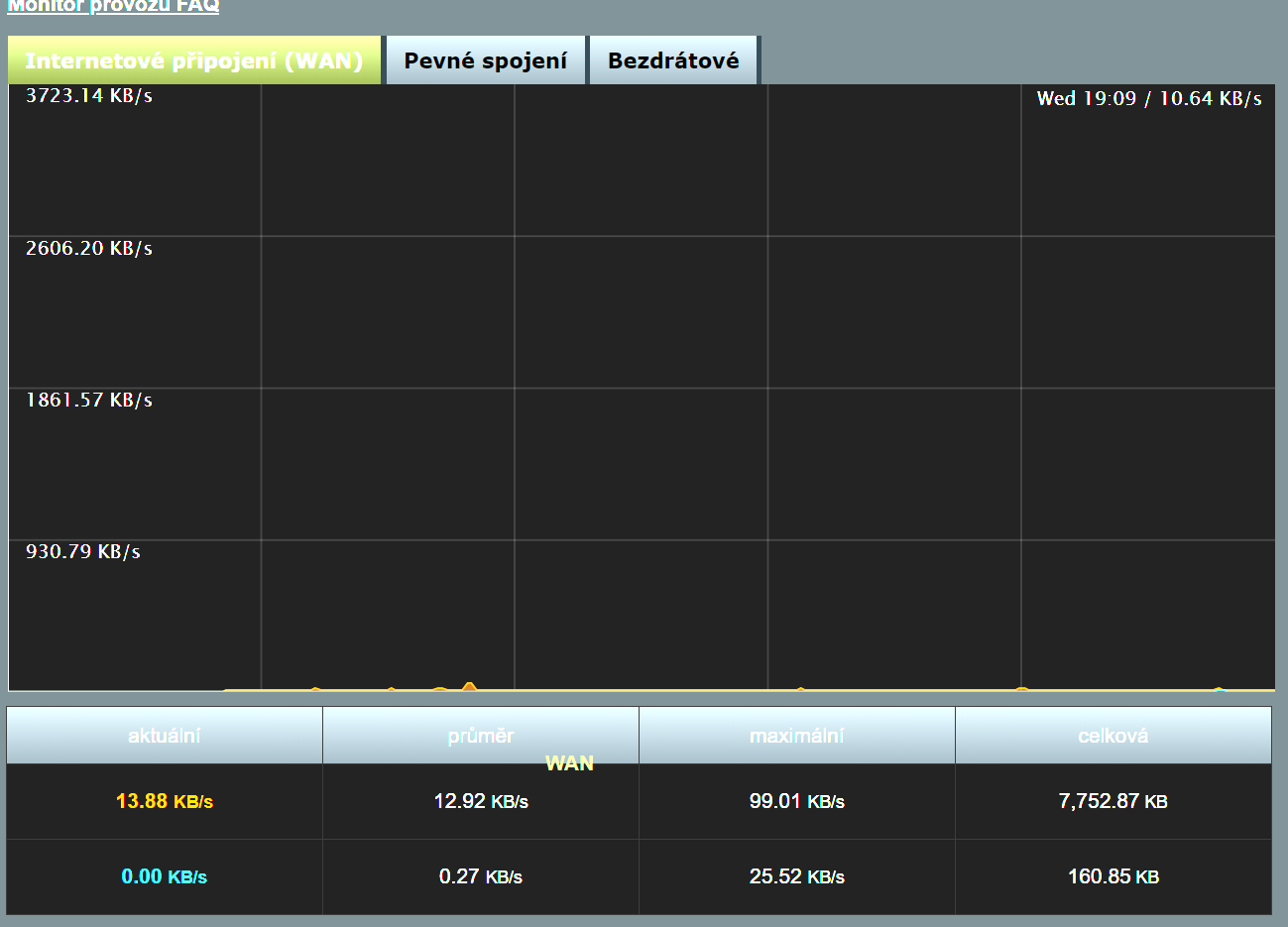

Dále, pokud máš slušný router, který umí monitoring síťového provozu graficky, podívej se na graf. mělo by tam být vidět, co ten provoz žere.

Tohle je z routeru:

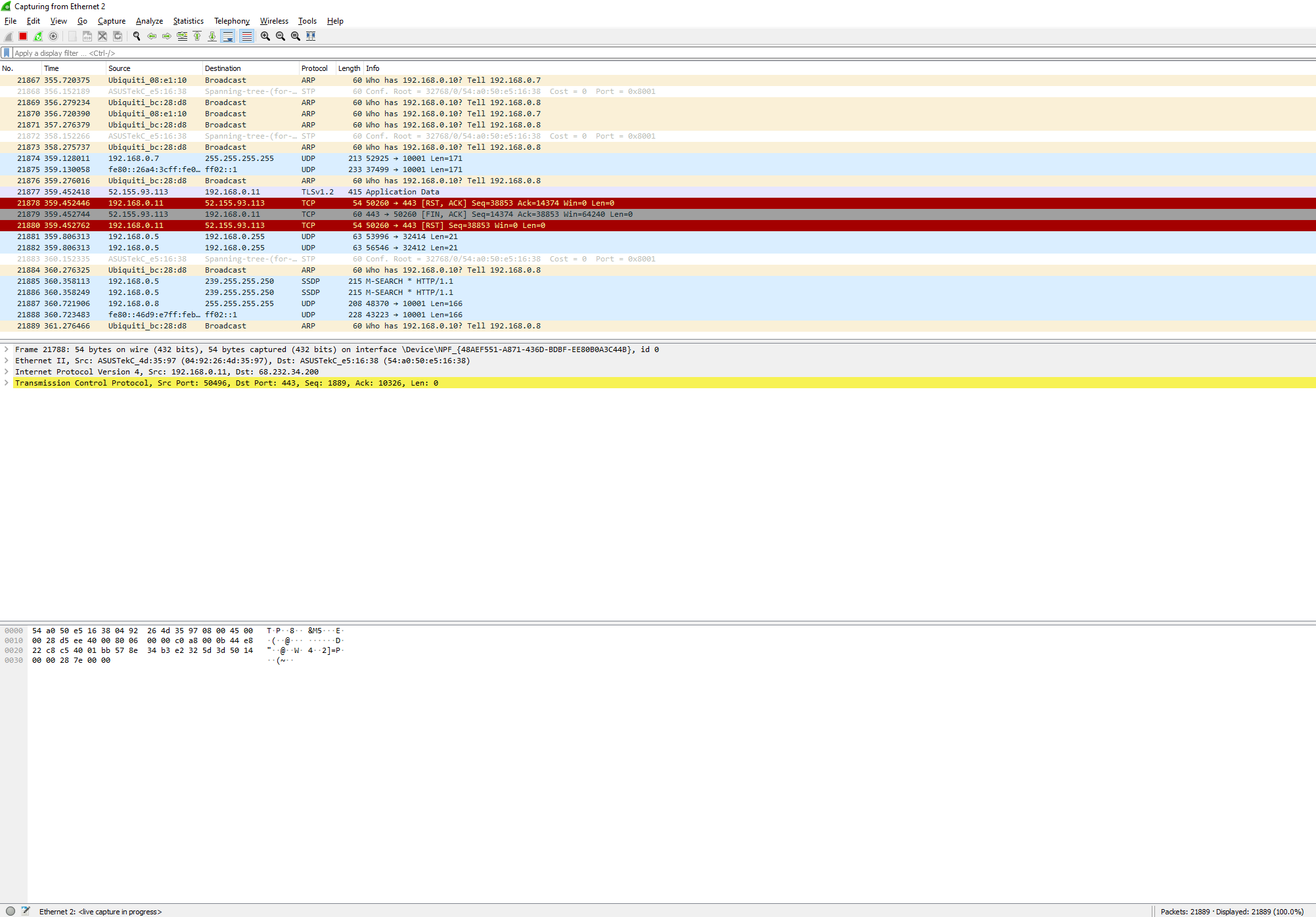

Wireshark tedy zkusím znovu taky.

Tohle tam skáče pořád dokola.
Tohle je z routeru:

Wireshark: To mi připadaá jako nepodařený handshake. Navíc na portu 443 (https). Hledej spíše neočekávaný datový tok.
Graf: Nech počítač být. Aspoň 10 minut. Žádný steam, internet, im atd. To co jsi screennul je k ničemu. Hledáme datový tok, který ti bere část pásma a který by tam být neměl.

Wireshark: To co je rozkliklé, je jenom náhodně rozkliklé, měl jsem na mysli, že ten výčet nahoře, je to, co tam pořád dokola skáče a nevím, co z toho vybrat.
Graf za 10minut, bohužel asi moc nepomůže .
