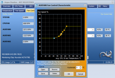

Příspěvekod antonioCZO » 09 kvě 2020 15:59
Díky. Stáhnul jsem Arguse a stále se mi nedaří ty otáčky sundat.. Z case jde zvuk jako kdyby byla vichřice :D
Udělal jsem si sám ty křivky podle teploty. Dva větráky se řídí podle teploty CPU a dva podle teploty GPU - jestli to dobře chápu.
V příloze posílám screenshoty. Otáčky třeba spadnou na 1300, ale během vteřiny zase vyletí na 2100-2300...
Nutno dodat, že se nedostanu pod 40%. Pak už to jde jen na 0% a tím ten větrák vypnu.
A i když je dám na 0%, tak to větráky nevypne..

Na jaký Sysfan na desce to máš zapojené a o jaké ventilátory se jedná? Mě jdou moje SilentWings 3 na min 30 %, Noctui jdou ještě níž.

aby ses dostal pod 40% musíš si to povolit v nastavení. Jen nevím kde to teďka bylo, Hlavní sestavu kde arguse používám mám doma.
a u Arguse větráky vypnout nejdou, měli by jít na minimum 5% pokud se nemýlím, Ale nevím jak ti na to odpoví hardware.

Příspěvekod antonioCZO » 09 kvě 2020 23:36
Našel jsem to, bohužel to i tak nic nedělá, ani vypnout nejdou.
Aplikace říká, že to je AUXFAN, na desce jsou ale zapojené v SYSFAN1, SYSFAN2. Ventilátory jsou ty z case, co tam už byly. Co jsem se ale koukal na videa od ostatních, co tu case mají, tak s tím problémy neměli..
