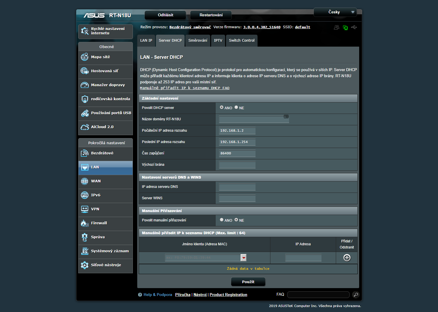

DHCP na CPE210 není aktivovaný. Ano, při nastavení CPE220 jsem dal připojení k wifi z CPE210. Abych upřesnil celou síť. Mám hlavní router Ausus1 (připojený k anténě) a propojený kabelem na router Asus2, který je jako AP. Z Asus 1 je kabelem propojený venkovní CPE210 a nastaven jako AP. DHCP je aktivní jen na Asus 1:
Takže na CPE220 v záložce Network vypnout DHCP?
