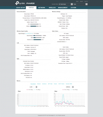

Ahoj, trošku se v tom topím. Potřeboval bych poradit jak nastavit 2 venkovni TP-Linky. CPE210 je kabelem napojeny na router a vysila wifi venku. CPE220 chci dat kousek dal a propojit s CPE210 (bezdratove) tak, aby prijimal internet od CPE210, dal ho rozsiroval (bezdratove) a kabelem si z nej napojil dalsi zarizeni.
Router s internetem má adresu 192.198.1.1
CPE210 má 192.168.1.98
CPE220 má 192.168.1.97
Natavení CPE210 je na Access Point:
Takto mi teď CPE210 funguje jako venkovní wifi.
CPE220 bude přijímat z CPE210 wifi a rozšiřovat do odlehleších míst. Natavení CPE220 bude jako Client:
Je to dobře nebo tam mám chybu? Děkuji za pomoc.

Odpovim otazkou - funguje to dle tvych predstav? Pokud ne, popis co.
Chybou je mj. to, ze jsi nedal obrazky do prispevku, ale kamsi do luftu ;)

Prave ze nefunguje jak ma. I kdyz se tvari, ze vysila CPE220 wifi, ale zadnou sit pres Wifi Analyzer nevidim.

1. Obrázky se vkládají sem jako příloha (viz. pravidla). Sám bys taky neklikal na odkaz, který vede bůhvíkam a pod kterým se schovává bůhvíco.
2. Pokud to má fungovat tak, jak popisuješ, pak CPE220 nemůže být jako klient, ale repeater.
V rezimu Client se tak rozhodne netvari, zapni si sestku (WISP Client).

Dnes jsem se dostal k nastavení. Přepnul jsem CPE220 na AP Client Router (WISP Client). Mám to určitě špatně nastavené, protože wifi to vysílá, zařízení se k wifi připojí, ale internet není. Je to nastaveno takto:
Potřebuji poradit, jak to správně nastavit, aby tekl internet. Děkuji.

Nemas adresu na WAN, bezi ti na 210 DHCP server?
Jsi urcite pripojen k 210? Zkus Lock to AP.

DHCP na CPE210 není aktivovaný. Ano, při nastavení CPE220 jsem dal připojení k wifi z CPE210. Abych upřesnil celou síť. Mám hlavní router Ausus1 (připojený k anténě) a propojený kabelem na router Asus2, který je jako AP. Z Asus 1 je kabelem propojený venkovní CPE210 a nastaven jako AP. DHCP je aktivní jen na Asus 1:
Takže na CPE220 v záložce Network vypnout DHCP?

Na Client Router se mi nepodarilo internet rozchodit. Prepnul jsem to na Repeater a jede to. Nejdriv byl internet pres wifi z CPE220 polovicni rychlosti a pres kabel jel na plno. Prepl jsem na 802.11a g n z puvodniho 802.1g na obou CPE a sirku kanalu z 20 na 20/40MHz. Ted to jede jak ma.

To jsem psal už tady. Stačilo se řídit radami a nehledat ameriku.
