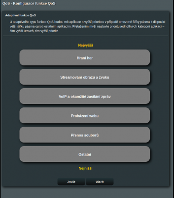

Nevím jetsli to umí i RT-N12+, ale QoS jde aspoň u mě nastavit dle požadavků po kliknutí na Costumize

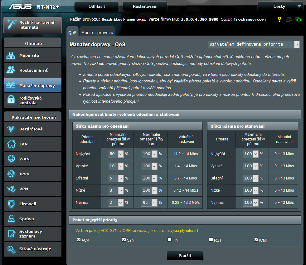

QoS na první stránce chce nastavit šířku pásma. Takže několikrát v průběhu dne provést měření na speedtestu a následně hodnoty zprůměrovat a výsledné zadat do šířky pásma pro stahování a odesílání?
Na další stránce mi umožňuje toto nastavení. Zde právě nevím, jak zadat pořadí co jsem psala. Mám to tedy udělat tak jak je na screenu? K tomu pouze přidat službu BitTorrent, jako port zadat ten který je nastavený v aplikaci, protokol TCP i UDP, prioritu dát nízkou (hned pod střední) a pole přenesená data nechat prázdná?
A data sdílená v rámci sítě (tedy přenos z jednoho PC do druhého) jde nějak omezit? Aby kopírování přes WiFi nesložilo celou síť.
Poslední stránka v QoS umožňuje toto nastavení. Zde asi nic neměnit?

QoS si zkoušej tak dlouho, až budeš spokojená s provozem.
