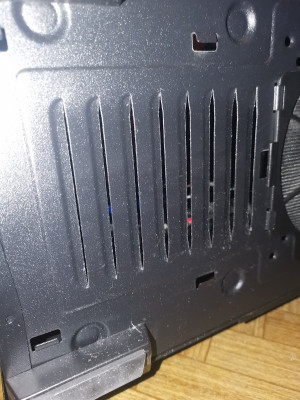

Pokud tam nějaká mezírka je. Můžeš kouknout do kabelky, jestli najdeš majzlík a kladivo a trochu tomu pomoct.

Tak posunout je taky možnost, otázka je, jak budou vycházet kabely a jak jsou dlouhé, navíc tam vznikne obrovská díra, kudy bude utíkat plno studeného vzduchu, to nevím, jestli bude úplně dobré a to by potom musela asi ještě nějak zakrýt, na takový způsob chlazení nemá příliš vhodnou konstrukci. Anebo prostě vzít vrtačku a nějaké dírky si jednoduše provrtat. Mimochodem není ten zdroj náhodou semi-pasivní? Tady ty zdroje se do určité zátěže dokážou uchladit pasivně a máš ho celkem výkonný a ten tvůj setup by neměl mít zas tak náročnou spotřebu, roztočí se ti vůbec ten ventilátor v zátěži a nezvládne to utáhnout pasivně? Pokud ne, tak nemá asi moc valný smysl řešit, jestli by zvládl nasávat nějaký vzduch nebo ne.

b.m: pod tim větrákem je velká perforace viditelná, takže proč ne na zkoušku...

Kladívko a šroubovák v kabelce mám, vrtačku už nějak ne.. :-D
To já nevím, jestli se v zátěži ventilátor roztočí, když ho ani nevidím.. otočím to a uvidíme, co se bude dít a jestli se točí.

No a nejde třeba ten plech oddělat, nějak furt nechápu co tam dělá a proč tam vůbec je. Že je Zalman dost pochybný výrobce jsem za poslední dobu už zjistil, tož ale takovou hovadinu jsem teda ještě neviděl, někdy z toho jde už dost hlava kolem co ti lidi v některých firmách vymyslí.
Však ten ventilátor teď uvidíš po tom otočení, tak při zátěži zkus po chvíli otevřít case a podívat se, jestli se točí. Mimochodem žádný teplý vzduch nasávat nebudeš, nevím, kde by se dole vzal, vždyť teplý přece stoupá nahoru, proto se už zdroje umisťují dole, aby se zbytečně nezahřívaly. Akorát tam máš před ním ventilátory od grafiky, takže jak se začne chladit a zapne si ventilátory, tak většinu toho studeného vzduchu si stejně převezme ona, co ti tam nasají ty přední ventilátory dole, takže stejně i kdyby zdroj něco nasát chtěl, tak toho studeného pro něj moc nezbyde a neprojde, ale pořád lepší než nic, ale pokud máš problémy s jeho vyšším přehříváním a proto se ti to furt shazuje, tak nechci malovat čerta na zeď, ale pochybuju, že takové minimum vzduchu bude najednou stačit pro to, aby se tomu předešlo, to bude třeba vyřešit asi nějak líp.

Sundat ten plech asi moc nepůjde, je normálně součástí celého spodku.
Jojo, uvidím ho, tak se podívám, jestli se točí.
Kdyby to nepomohlo, seženu někde tu vrtačku a provrtám tam díry.
S CZC máš pravdu, i ten cable management se mi úplně nelíbí, je to docela odbyté. Jak to tak vidím, tak bych to nejraději celé rozebrala a složila znovu, do toho se ale zase nechci pouštět, natolik tomu zase nerozumím..
Sestava už něco má za sebou, má okolo 5 let. Také se divím tomu, že se problém projevuje až teď, her na ní bylo odehráno desítky. Některé i dost náročné, bych řekla - např. Witcher 3, GTA V, různí Tomb Raideři, Farcry 4 i 5, atd. Nikdy žádný problém nenastal u toho, COD:MW mě to taky překvapuje snad první 2 hodiny bylo vše ok, pak to začalo restartovat PC. Co jsem procházela zahraniční fóra, tak se to stalo více lidem, že to jelo v pohodě a najednou se to začalo restartovat. Jeden dokonce psal, že vyexpil level přes 100 a najedou mu to začalo restartovat PC. Otočím zdroj, podívám se na ty průduchy a uvidíme.

A když už v tom budeš, tak ho můžeš zrovna pořádně pročistit od prachu, to by taky mohlo dost pomoct, očividně jsi to nikdy nedělala, jinak bys na to už musela dávno taky přijít a všimnout si, že to náš nějaké divné. To je právě nevýhoda skládání PC u CZC, nikdy nevíš co tam vymamlasí a než pak na to člověk přijde, chvíli to trvá a jim je to úplně u prdele, hlavně že se to nějak rozjede a zbytek se už neřeší, holt co si člověk neudělá sám to nemá, normálního člověka by to muselo trknout hned a řešil by rovnou co s tím. Jak říkáš, ve výsledku to stejně celé rozebereš a raději sestavíš celé znova, takže akorát práce navíc a je to drahé i zadarmo a teď chcou za takovou "službu" dokonce zaplatit, přitom ta kvalita mi přijde furt dost podobná (velice špatná), co tak čtu zkušenosti, takže bych jim nedal ani korunu.

PC čistím nějak tak pravidelně, ale zdroj jsem nikdy moc nezkoumala, nebyl důvod.. Když v tom ale už budu, hned to vyčistím, to ničemu neuškodí. :-D

Ta teď už to vypadá rozumněji, co myslíte? :-D
